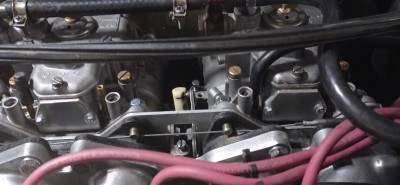

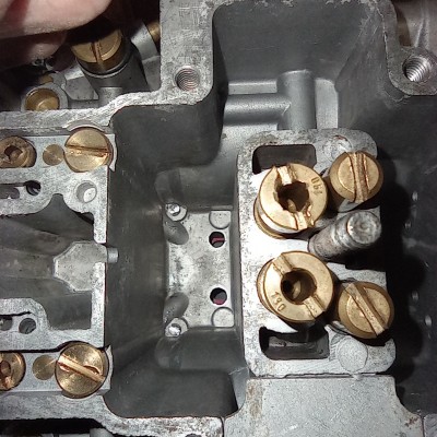

Salut
Pour supprimer les starters.....j'ai bouché les trous en fond de cuve, avec de la baguette à souder, légèrement conique......j'ai placé dans les puits des morceaux de stub(acier étiré 10 mm)du diamètre correspondant......un petit joint, et une plaque.
Et pour pas quelle déjauge, modification du niveau de cuve suivant les conseils de Jean Luc.......mais il me faut en faire un peu plus, selon JL, l'idéal c'est 11,5.
obturation fond de cuve

résultat final
résultat final
