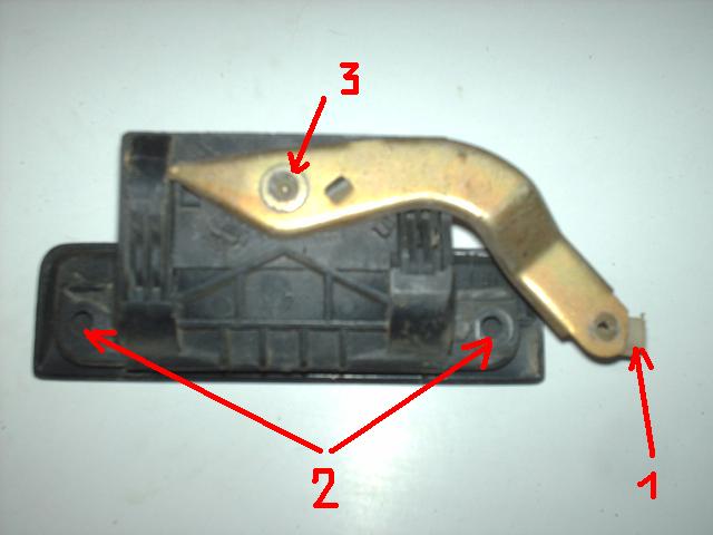

Si tu ne m'avais pas dit que le doigt de verrouillage pouvait remonter, je t'aurais donné la méthode pour ouvrir ta porte en quelques secondes!!! :p
Maintenant ce que tu peux faire, c'est déposer la poignée de porte pour la dégripper.
Depuis l'intérieur de la porte: Désaccoupler la tringlerie du levier en L (1)
Déposer les 2 écrous de fixation, clé à pipe de 10 de mémoire (2)
Tu peux sortir la poignée du trou dans le panneau de porte, faut trouver la bonne position, ça passe juste-juste :)
Dégripper l'articulation du levier (3)
party_boy-25
Messages : 99
Enregistré le : 27 déc. 2009, 17:50
Re: portière bloquée !?!
Message par party_boy-25 »
Merci à vous,
je vois bien ce que vous voulez dire, mais le levier remonte, le truc c'est qu'il ne remonte pas tout à fait à fond, mais très fois rien il doit manquer 3mm...
En tappant sur le mécanisme et en tirant sur le levier en même temps on sent qu'il remonte à peine, et là faut pas le lâcher et je peux ouvrir ^_^
Par contre dès que je le relâche, il redescend à peine et si je referme la porte il faut recommencer pour pourvoir ouvrir :(
Je vais changer le mécanisme je pense, mais je me demande quand même pourquoi il retombe à chaque fois, c'est un ressort qui le tient levé ?

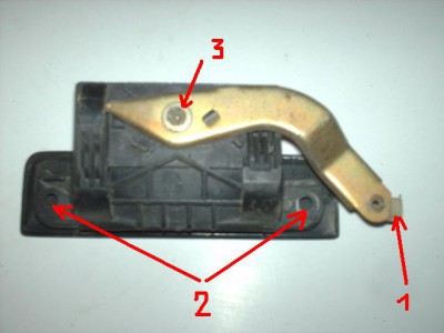

Jacques G a écrit :
22 mars 2011, 09:10
En fait, c'est l'axe n°3 dans la photo de Jacques G qui grippe. Il empêche de faire redescendre la partie métallique dorée. En fait, en mettant des coups dessus depuis l'exterieur ça le fait resdendre s'il n'est pas trop grippé.
Même pas besoin de démonter la poignée. En mettant un petit coup de WD-40 via l'interieur, et en jouant avec la poignée exterieur pour bien lubrifier, il resdescend automatiquement et le problème est reglé.
