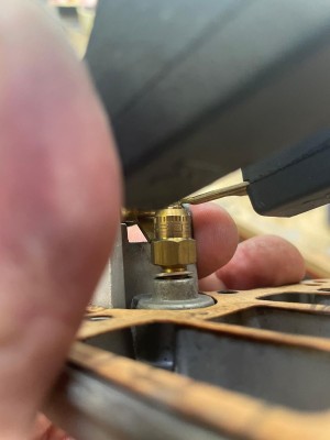

Le CT est validé :rolleyes:, François a pu (non sans mal avec des problèmes de carburation :wacko:) rentrer chez lui par la route au volant, la 1ère fois après 12 longues années :ok: (reste maintenant à trouver pourquoi le carbu côté passager ne fonctionne pas :angry: )

Banjo inversés ? :unsure:

olivF2000 a écrit :
14 juil. 2025, 08:30
Je pense... :rolleyes:
Messages : 8831
A remercié : 1227 fois
A été remercié : 1597 fois
Re: VIVANT JE SUIS
Une bonne chose de faite.
Encore un p’tit coup de clé pour ré-inverser de nouveau le banjo et ce sera bon. :ok:

Les coupables
Les coupables
