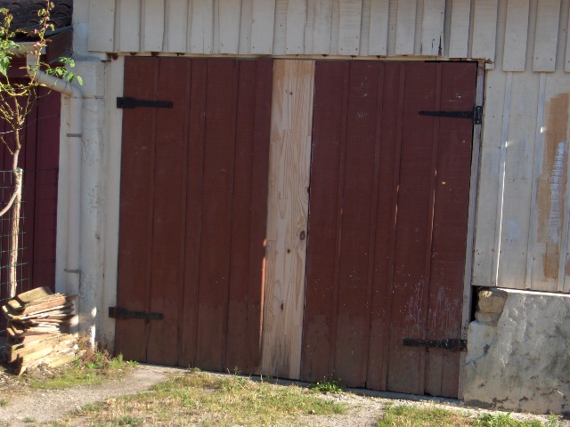

Alors d'un air triste et dépité,il me montre du doigt une remise et me dit:
"Elle est là",en me montrant une porte de grange. :p
L'endroit tant convoité où elle est remisée
Cachant mon anxièté à l'idée de l'état dans lequel elle pouvait être,j'étais cependant impatient d'ouvrir la porte.Celle ci résistait un peu,et j'ai vraiment failli lui décrocher un sérieux coup de tatane dans la guibole pour l'aider à ouvrir la porte,mais en fait,il fallait tirer pour ouvrir la porte
et non pousser :lol: :lol: :lol:
La fameuse porte,.....Césame!!!ouvres toi!!!!
