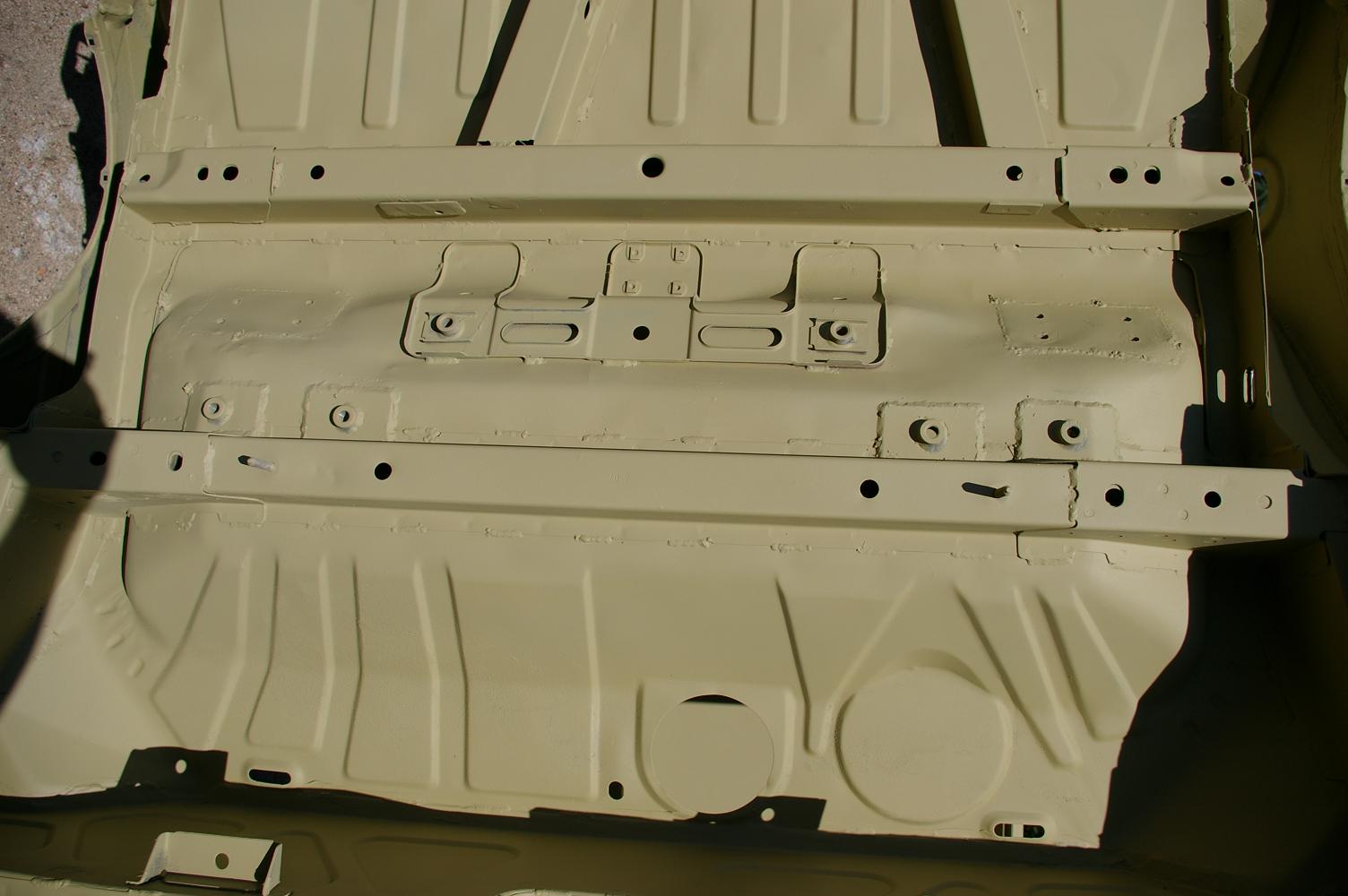

La Caisse
Je passe à tous cette si longue, longue, pénible et désagreable étape du déblaxonnage :wacko: On se brûle (en tout cas moi oui :lol: ), ça pue, ça va mal... bref, jusque la rien de nouveau pour n'importe qui qui a déja vécu cela.
A ce moment là de l'aventure je suis assez content (en plus d'avoir terminé!) d'avoir retroussé mes manches car effectivement, une AX c'est pas bien costaud à l'origine :o
Et c'est parti pour les soudures que mon pote JF a fait au poil (c'est un peu son métier quand même).
On en profite au passage pour renforcer les points faibles : cotelettes, support de siège, support de cric, renfort sup d'amortisseur, support de batterie dans l'habitacle, oeillets de harnais...etc
Pour l'arceau, le choix se porte sur un OMP 8 points à boulonner, avec ses renforts de porte, de tête et la diagonale de toit. Je dois reconnaître que j'aurais préféré un MATTER soudé avec les pénétrations, mais mon banquier lui exigeait le boulonné :unsure:
Les photos : pour info, la couleur immonde est l'appret phosphatant :mrgreen:
Soudures et oeillets de harnais
Renfort inférieur de Cotelette
Renfort supérieur de cotelette
Renfort de Cric
Renfort de Cric
Support de batterie
Support de batterie
Coupelle supérieure d'amortisseur

Re: [Robbi] AX Sport F2000/12 - Mise à jour 2
<oo> super boulôt! Tu peux feliciter le soudeur! :ok:
Messages : 4507
A été remercié : 93 fois
jean-luc13 a écrit :<oo> super boulôt! Tu peux feliciter le soudeur! :ok:
ca c'est clair les belles soudures

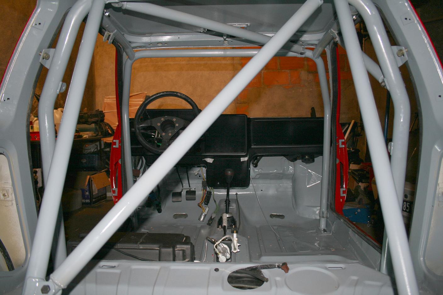

La caisse (suite)
C'est bien joli quand c'est tout soudé, mais ça rouille vite :blink:
Il faut donc penser à peindre. Toujours sur les conseils de mes amis (ou de leurs expérience malheureuses...) et de mon banquier (encore oui :( ) je décide de peindre la caisse moi-même (au moins l'intérieur, le dessous, et l'habitacle moteur, mon carrossier me fera l'extérieur c'est bien plus sage!).Précisons que je ne fait pas du tout un métier en relation avec la mécanique :mrgreen: . Comme ça avait l'air super simple, je complique le jeu en peignant avec une station de peinture de maison :lol:
Heureusement je dispose d'un tourne-broche mis gracieusement à ma disposition par le SAPIN Racing Team et encore merci Michael!
Au passage, je refais tout de même quelques joints avec du "joint métal" ce qui m'évitera de mettre des casseroles dans l'auto par jour de pluie :p
Ensuite ponçage, apprêt, ponçage et finalement peinture :huh: Ce qui me permet aujourd'hui de conseiller les personnes qui veulent se lancer dans l'aventure : le bi-ton oui (intérieur et extérieur de couleur différentes mais si vous avez les moyen de la faire faire par un type qui se prendra la tête a votre place :lol:
Bon ben la suite en image :
La station de peinture
La trappe de toit (vue de dedans)
Teinte intérieure et vue de l'arceau
Teinte extérieure
Teinte extérieure
Messages : 4507
Re: [Robbi] AX Sport F2000/12 - Mise à jour 3
:ok: vivement la suite
Messages : 6628
A remercié : 3 fois
A été remercié : 11 fois
bien belle ax :ok:
super boulot :wub:
