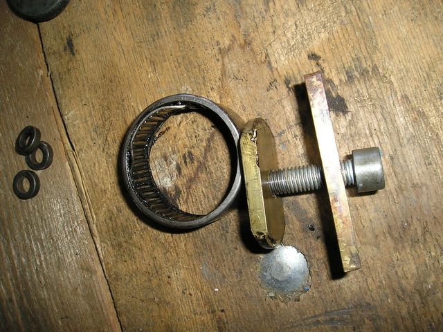

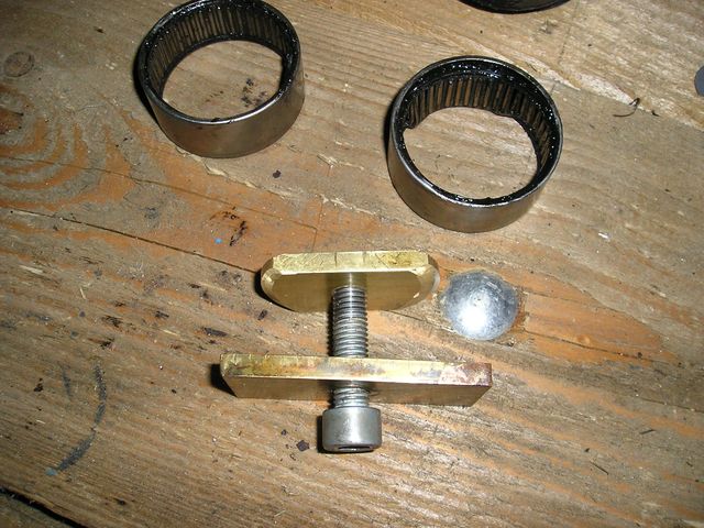

Bien entendu, le train arrière est fini d'être refait. Pour cela, j'ai du me faire un outil afin d'extraire les roulements exterieurs proprement. La difficulté a été de faire un outil qui puisse se loger derrière le roulement, tout en aillant une bonne porté pour l'extraire.
Place aux photos:
L'outil en question
L'outil en question

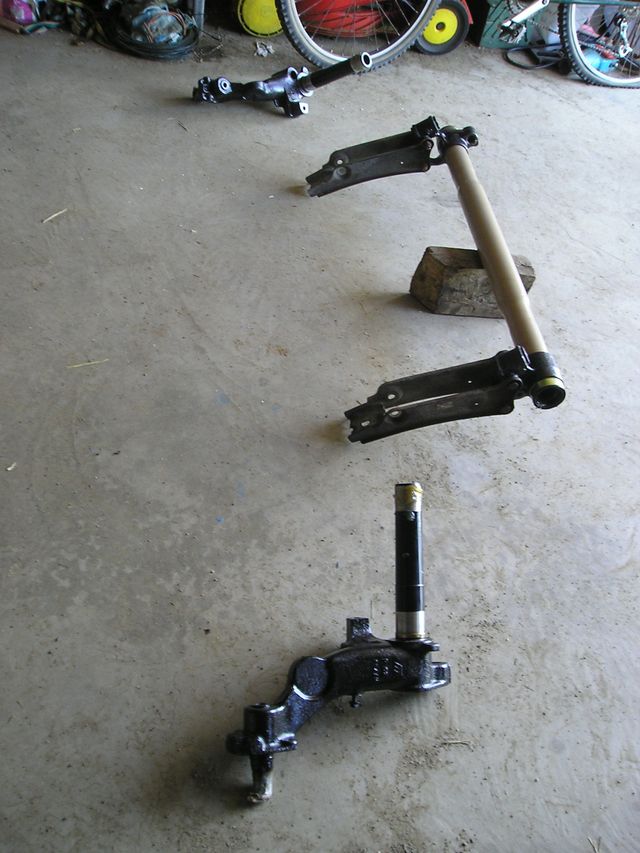

Suite du train arrière:

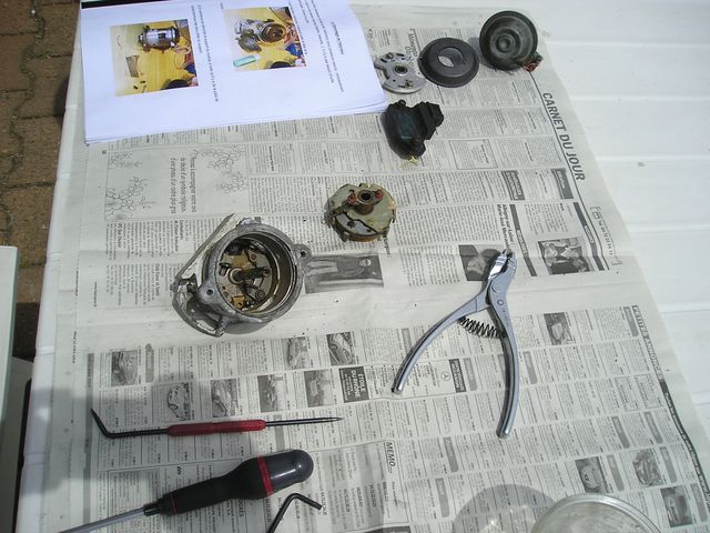

Et plus dernièrement, j'ai révisé un allumeur que m'a donné BASTIEN :ok:
Cela s'est très bien déroulé grace à la bible :mrgreen:
Il a encore fallu que je me fabrique un outil afin de démonter complètement l'allumeur. L'outil en question n'est ni plus ni moins qu'une vis CHC qui trainait et que j'ai percé.
Il y avait un peu de terre!
L'outil
L'outil
