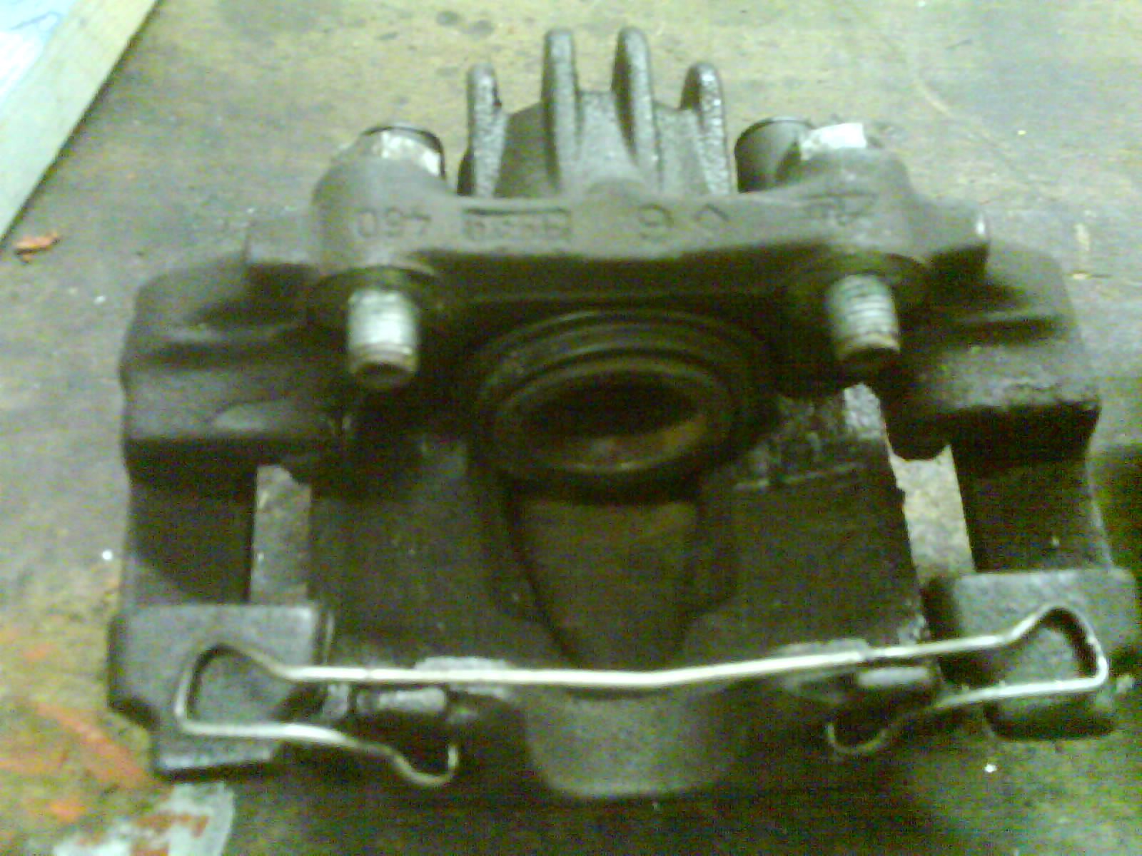

Voici les futurs étriers de freins de Saxo VTS, je les récupère au slalom de Brignoles:

Salut JL,jean-luc13 a écrit :Voici les futurs étriers de freins de Saxo VTS, je les récupère au slalom de Brignoles:
C'est mieux qu'un montage en 206D comme Bless ou Cherokee ?
Tu garde les disque d'origine ?

Mieux, je ne sais pas, ça doit être l'équivalent mais tu as plus de choix de plaquettes "perfo" car ces étriers sont montés sur les Saxo VTS, les 106 Rallye et S16 donc des autos plus sportives qu'une 206 mazoutéeYoungtimer a écrit :Salut JL,jean-luc13 a écrit :Voici les futurs étriers de freins de Saxo VTS, je les récupère au slalom de Brignoles:
C'est surtout que j'ai l'opportunité de toucher ses étriers a un très bon prix, je verrai par contre au montage ce que ça donne, je pense qu'il faudra peut etre modifier les flexibles (je ferai un petit tuto pour les interressés
Pour les disques, je garde les Oreca groupe N qui sont sur l'auto

Y'en a déja bien assezYoungtimer a écrit :Salut JL,jean-luc13 a écrit :Voici les futurs étriers de freins de Saxo VTS, je les récupère au slalom de Brignoles:
