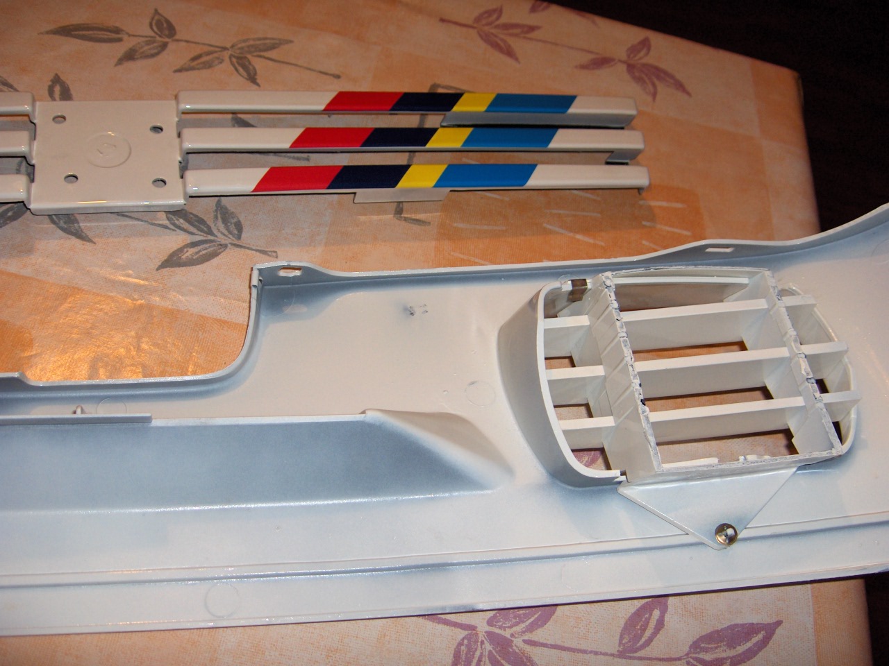

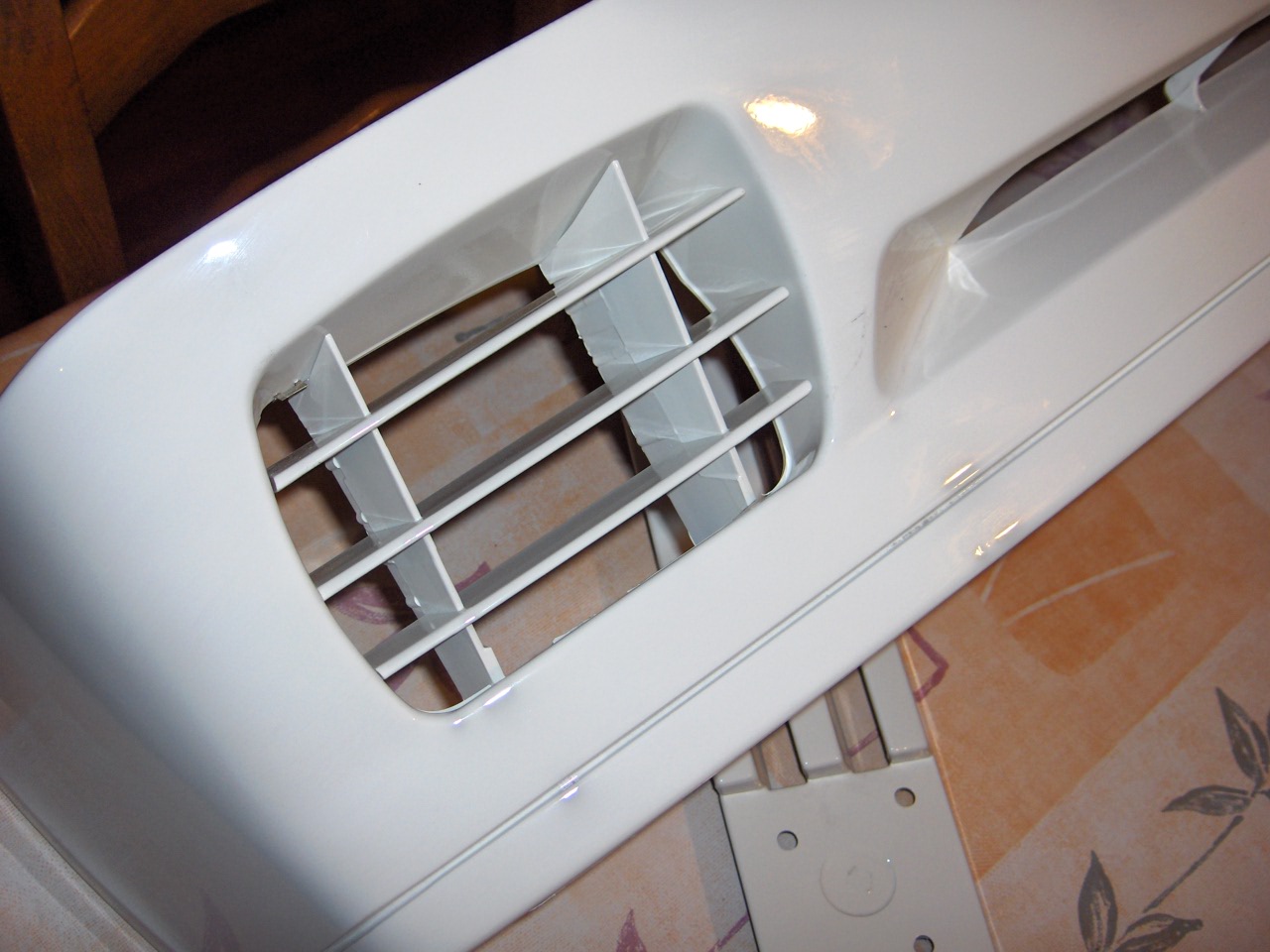

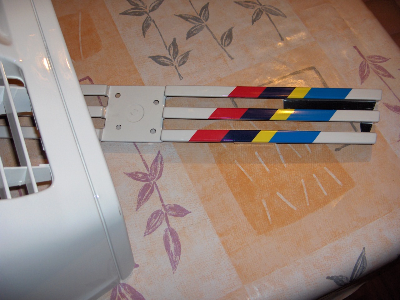

Ce soir,c'est habillage du Bavolet et pose des autocs de calandre.

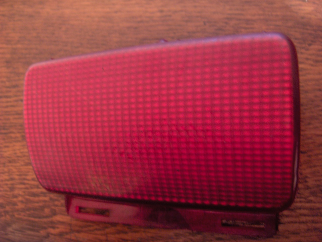

Remise en état du cache droit sur bavolet AR
Avant
........et aprés un bon nettoyage,et un petit traitement et il a retrouvé un aspect du plus bel effet :ok:

scale33 a écrit :Remise en état du cache droit sur bavolet AR
Avant
Super boulot, comme d'habitude! :ok:
C'est quoi le "petit traitement"? :lala:
Avant
Léger ponçage au 2000,une mince couche de primer d'adhérence,reponçage au 4000 et vernis spécial ;)
ok, merci :ok:

De rien ;) et à plus de 15,00€ le bout de plastic,quel plaisir de se le faire soi même.
Sont malades chez Peugeot
15,58€ pour çà:
Avant
scale33 a écrit :Léger ponçage au 2000,une mince couche de primer d'adhérence,reponçage au 4000 et vernis spécial
:o c'est radical comme traitement

Pour le traitement , c'est aussi radical sur les optiques avant, j'ai vu mon voisin le faire (on dirait des neufs ,véridict )
Messages : 20324
A été remercié : 115 fois
Re: Restauration de ma Rallye N°2: En Photos
Tout ce qui est plastique reviens en neuf aprés :ok:
Ca permet de sauver les optiques :ok:

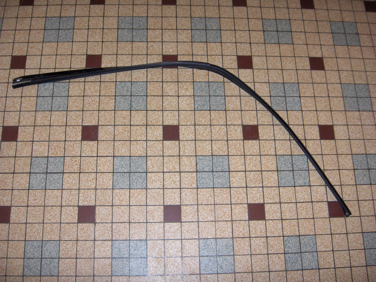

En habillant mes portes,je me suis aperçu qu'il me manquait deux ou trois choses :( :blush:
Alors si quelqu'un à çà de dispo,je suis preneur.
- Joint de gouttière d'écoulement d'eau coté droit,celui qui est collé au double face sur le haut de l'intèrieur de porte
Eh oui,je l'ai refilé à Jeannot pour son auto pensant en avoir deux et en fait,je me suis retrouvé avec deux gauches,......quelle peste!!!! :o
- L'ensemble du loquet de condamnation de porte.
- Faisceau d'anti brouillard AR,car l'auto n'en était pas équipée.
Il part du feu AR Gauche pour alimenter l'anti brouillard.
Merci pour votre aide :ok:
