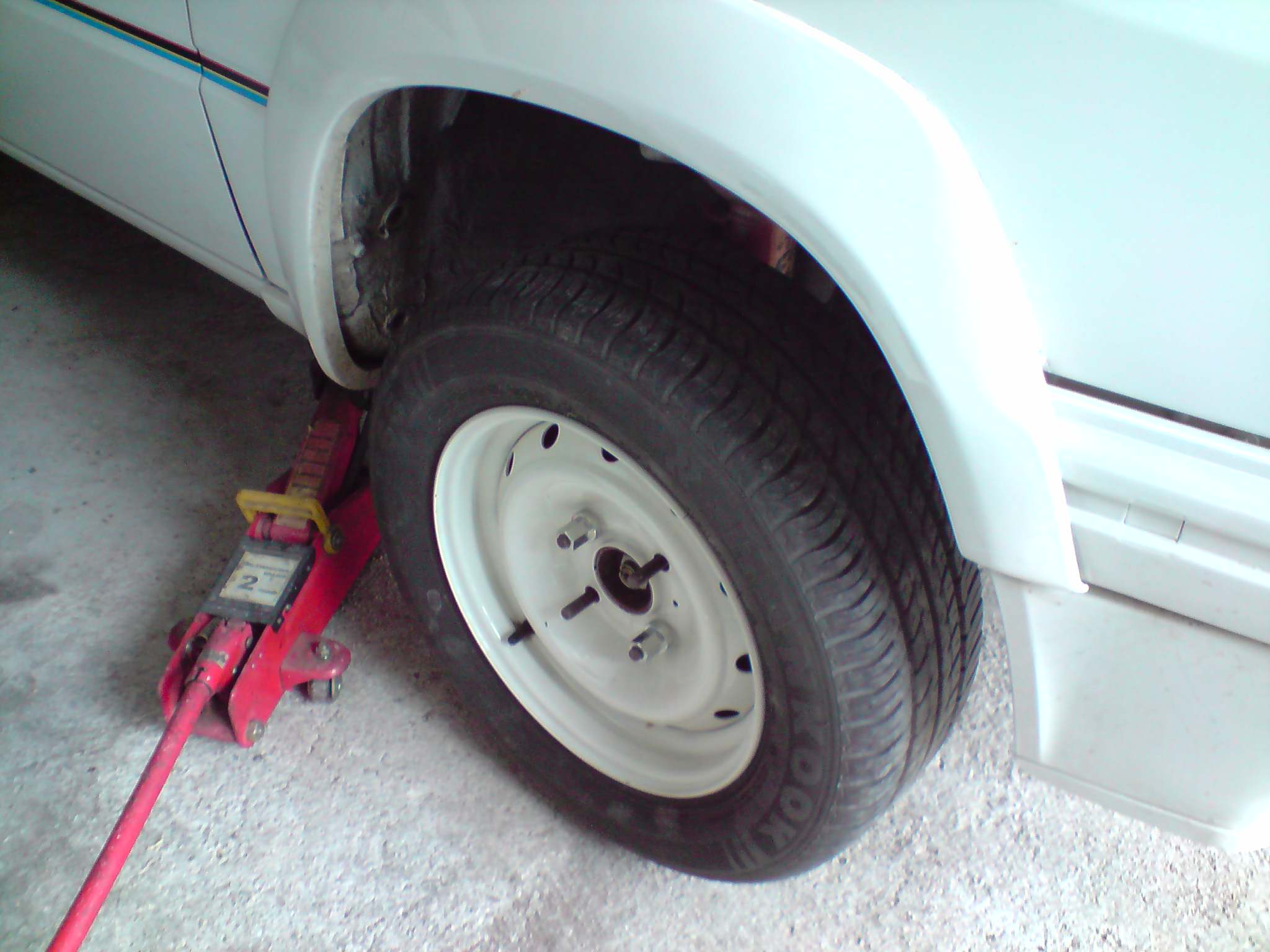

Demain, j'essayerai de mettre une roue d'origine en 13" pour vous confirmer si ça passe ou pas avec ces étriers ;)

Je viens de faire un essai avec une roue d'origine en 13": l'étrier passe sans soucis :ok:
On peut donc considerer que ce montage est validé :mrgreen:

salut avec ou sans cales ? :ok:

pts 04 a écrit :salut avec ou sans cales ? :ok:
sans cales :ok:
