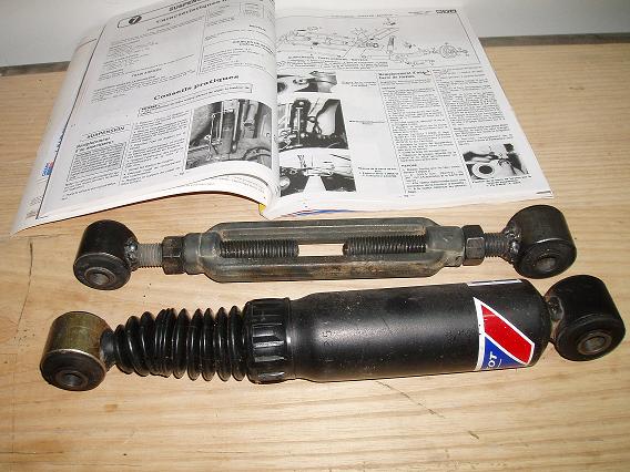

Ceci dit ce matin fabrication maison d'un faux amortisseurs, sa c'est fait :ok:
Faux amortisseur
Faux amortisseur

fonce58 a écrit :Ceci dit ce matin fabrication maison d'un faux amortisseurs, sa c'est fait :ok:
<oo> Bien jouer pour cette fabrication :ok:
A la base le corps, c'est l'outil pour tarauder :huh: :mrgreen:

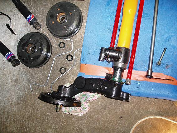

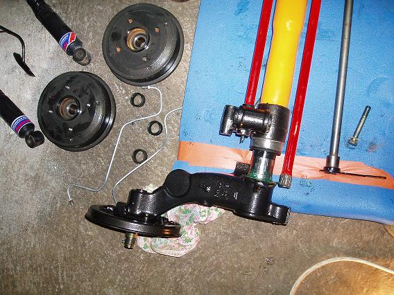

Allez une petite tof pour illustrer et pour se rendre compte qu'il était en ptite se train arrière
Y as de la graisse .....plus qu'il en faut ....

Nickel le faux amortisseur :ok:
Lorsque j'ai refait mon train arrière, j'ai voulu en faire un de fau amortisseur (avec comme base un vieu amortisseur) puis finalement je ne l'ai pas fait :mellow:
Du coup, j'ai régler ma hauteur de train arrière avec un cric. Par contre, j'avais relevé les côtes avant démontage complet du train AR. Pour info, j'avais 315mm de longueur d'amortisseur, à vide, mais elle était rabaissé.
