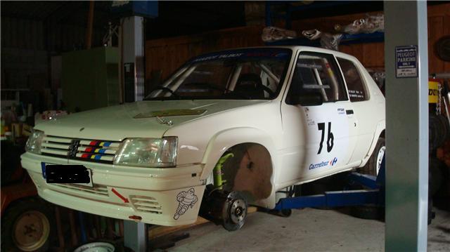

Bonjour a tous,suite à une modification du faisceau de ma 205 R,je cherche le chéma du branchement entre le module et la bobine et aussi l'alimentation de la bobine
