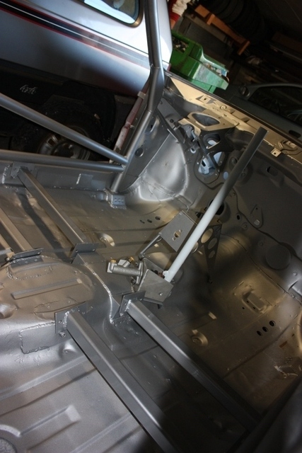

Je suis en cours de réalisation de mes fixations de siéges F2000. J'aurais voulu avoir votre avis sur le montage ci-joint (photo trouvée sur le web). A savoir si la fixation de la traverse avant est conforme?

Elle peut être considérée comme un renfort de caisse si elle va d'un bout à l'autre. En deux parties tu ne serais pas emmerdé.

le probléme du montage en 2 parties, c'est que la fixation coté tunnel est pas évidente a réalisé car 2cm du tube se retrouve au dessus du tunnel. Ce qui fait qu'une partie de la contre plaque n'est pas collée au tunnel
J'ai déja réalisé ce montage , mais j'avais du mettre les barres inclinées pour respecter la surface de contact , et compenser avec des cales la fixation des equerres , pas terrible

Montage de Mclprimo (présentation hors sujet) :

justement je veux eviter de faire des renforts comme ceux ci

ce systéme là n'as pas l'air mal

oui ce dernier est pas mal en effet !
par contre si tu fait ça pense a remettre la traverse d'origine devant car elle doit rester presente d'après la reglementation.

Oui c'est vrai sur la mienne l'ancien proprio l'avait supprimée
Je vais partir sur le dernier montage.

C'est la traverse de siège d'origine phase 2 ça ?YANN 62120 a écrit :justement je veux eviter de faire des renforts comme ceux ci

je parle des renforts encadrés en vert , sur le tunnel

..et elles sont souvent supprimées et ca roule comme caYANN 62120 a écrit :Oui c'est vrai sur la mienne l'ancien proprio l'avait supprimée![]()

Certains forums , annoncent que sur la 205 il est possible de la supprimer ..... Je téléphone demain a la Fédé pour savoir.

Tu n'es pas presse bite toi !YANN 62120 a écrit :je parle des renforts encadrés en vert , sur le tunnel
Mais légèrement casse couille avec tes traits épais comme des poil de mollet de fourmi !
Dans le montage que tu préfère, le renfort est plus "facile" mais la contre-plaque existe toujours !
Certains décalent la traverse vers l'avant, elle y est et ne sert à rien

comme MCljean a écrit :Tu n'es pas presse bite toi !YANN 62120 a écrit :je parle des renforts encadrés en vert , sur le tunnel![]()
Mais légèrement casse couille avec tes traits épais comme des poil de mollet de fourmi !Je ne voyais que la flèche !
mais après la reglementation elle dit pas qu'elle doit servir, elle dit que t'as pas droit de l'enlever ^^
(alors qu'on est d'accord, ça va pas changer grand chose)
sinon je rejoint un peu yann le montage qu'il veux faire parrait plus propre, et donc plus rassurant ^^
après je sais pas si l'un est mieux que l'autre

Plus simple certainementze_king a écrit :sinon je rejoint un peu yann le montage qu'il veux faire parrait plus propre, et donc plus rassurant ^^
