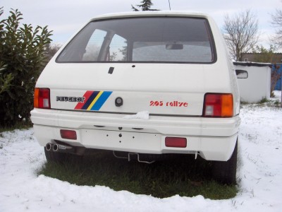

Aujourd'hui vu le temps maussade,je vais m'occuper de la préparation des extensions.
En effet,certaines ont des fixations d'origine à reprendre.
Ce matin,j'ai déjà fini l'AR droite ;)
Messages : 20315
Been thanked : 115 times
Re: Restauration de ma Rallye N°2: En Cours de remontage
scale33 a écrit :Aujourd'hui vu le temps maussade,je vais m'occuper de la préparation des extensions.
Par contre,je me suis trompé dans le positionnement du pion qui rentre dans le PC AR. :(
Donc là je vais devoir m'amuser à le ressortir sans rien casser et le repositionner.
Bilan:Faut pas travailler dans la maison,mais à coté de l'auto. :blush:
Et puis le temps n'est pas propice donc là c'est stand by ;)
Travaux stoppés cause intempéries

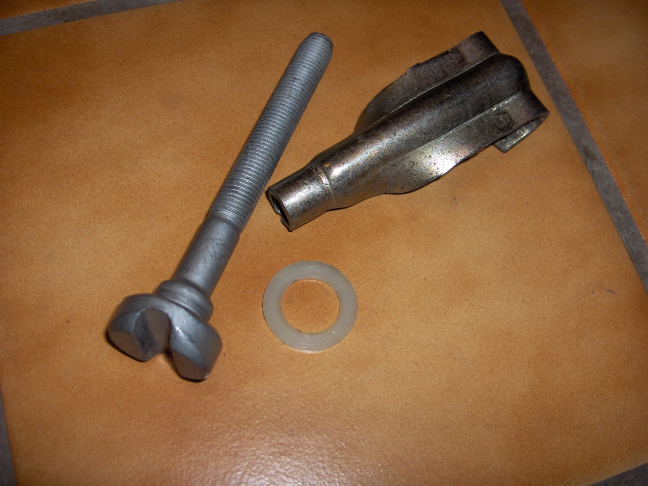

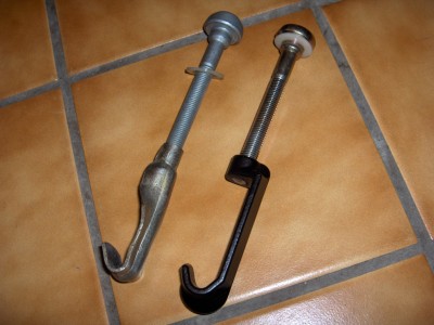

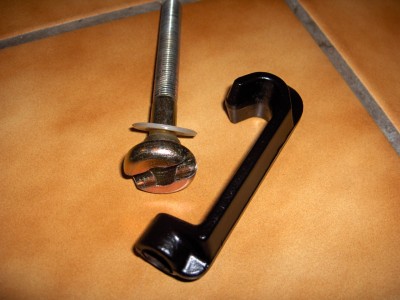

J'ai cependant refait et modifié mon système de fixation du panier de roue de secours :ok:
J'ai en effet remplacé le crochet d'origine par un de Saxo,il est plus costaud et inviolable.
Quand on s'est fait braquer 1 fois la roue de secours,on évite l'effet "Kiss cool" :lol:
La différence de solidité est flagrante
Différence des deux systèmes
Avant
Ancien montage
Ancien montage
Après
Nouveau montage
Nouveau montage

a toi aussi tu a eu de la neige !! :rolleyes:
3 cm à Bordeaux ! la ville doit etre paralisé là :lol:
ils ont pas l'habitude les bordelais ! remarque nous c'est pas mieux
En quoi le systeme de fixation de la saxo est t'il inviolable ?
MclPrimo
Messages : 723
Message par MclPrimo »
francky007 a écrit :...En quoi le systeme de fixation de la saxo est t'il inviolable ?
Tu peux pas l'ouvrir par en dessous... alors que celui de 205, avec deux bonnes pinces, tu écartes la tôle pliée où il y a le pas de vis et le crochet tombe tout seul.....
T'as plus qu'à te servir!!! et à t'en faire 3 autres... :D
