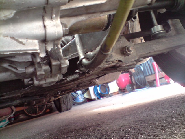

emplacement agrafe câble embrayage sur berceau?
Messages : 13494
Has thanked : 468 times
Been thanked : 1113 times
Re: Besoin photo urgent
cricri a écrit :dans ce cas, il te suffit de la remettre sur le bord de berceau, en t'assurant que les "mords" de l'agrafe sont toujours efficaces....
le berceau me parait un peu épais pour l'agrafe, c'est ce qui m'a mis le doute :huh: , je verrai mieux demain :rolleyes:
Je me suis aussi rendu compte qu'il y avait 2 type d'accroche sur la pédale suivant l'année:
métal avec une goupille sur la 89
plastique qui passe juste autour de la pédale sur la 91 (les pédales sont donc différentes :blink:)
Samuel

pareil c'est trop épais l'agrafe saute toute seule
j'ai chercher dans tous les cotés et rien trouvé

moi aussi ça a l'air trop épais mais au final ça passe :)

je confirme, j'ai réussi a la mettre ce matin :ok:
Je ferai une photo tout à l'heure, ça pourra aider du monde :mrgreen:
Messages : 13494
Re: emplacement agrafe câble embrayage sur berceau?
voilà: :mrgreen:
Messages : 10862
Et pis c'est tout!!!!!! ;)
Le cable court est un cable de 205 Diesel.
Plus pratique pour règler la tension :ok:
L'agrafe est prise sur une arète du berceau comme indiqué par sieur Cricri.
Sinon tu mets pas de cable :p
Messages : 13494
scale33 a écrit :Et pis c'est tout!!!!!! ;)
en fait c'est un TU1-TU9 :p
