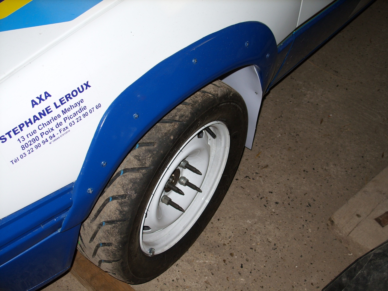

sur la rallye on a posé les bavettes et bien réglé les ceintures et donc fait de la finition
sinon la voiture est prete mise a part qu'elle fonctionne toujours pas bien au ralenti et que l'on a pas de feux ar le fusible saute les cables n'ont pas l'air en CC, bref on a besoin de vous la les gars.
