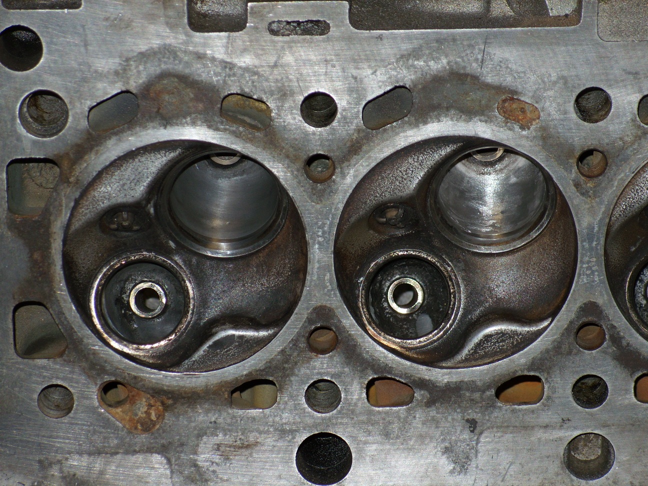

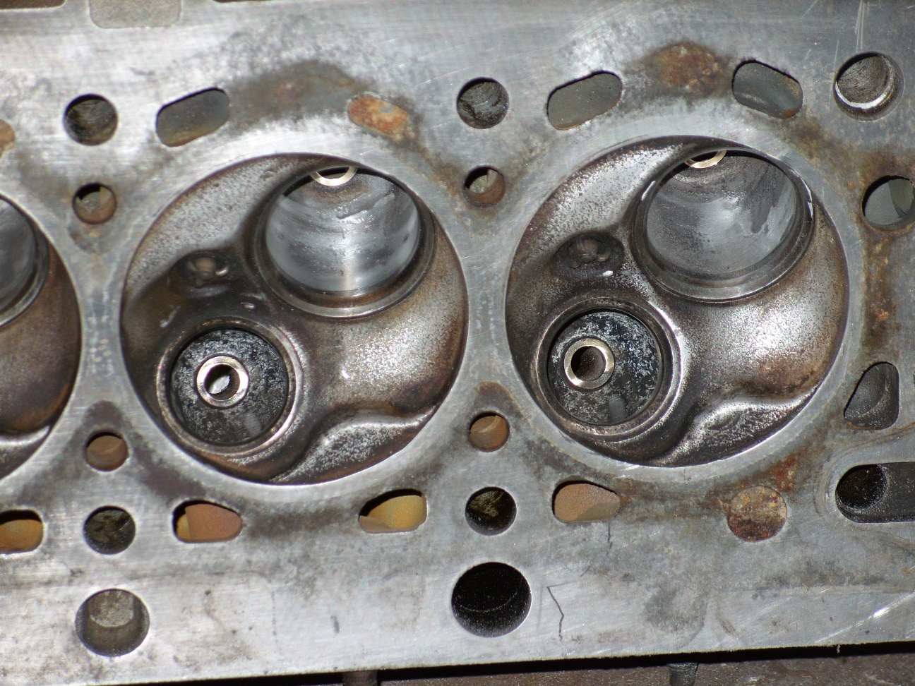

on a commencé, pour finir nous avons changer d'avis le moteur sera un mini GrA monté d'après les conseil de Cricri que je remercie pour son aide.
le démontage à commencé, nous avons reçu tout les pièces peugeot, commandé les pièces compet, envoyé quelque une pour modification.

on a continué notre moteur, on a donc mis au poids les culbuteurs, déglacé les chemises, modifié les conduits nous gardons le guide et le bossage pour finir suivant les conseils, nous avons enlévé chaque aspérité des conduits, nous avons deja commencé a ebaucher le pollisage, il y a qu'un cylindre pour le moment bien avancé il reste juste a polir miroir.
pour la forme des conduits on se basse sur la desciption de cricri et sur une culasse maxi GrA que j'ai mais qui a eu trés mal :o .
J'ai également commencé le combiné, le cablage est terminé, le carton c'est pas pour gagner du poids :) mais pour avoir le gabarit avant de tapper dans la vrai plaque
Pour le moment on avance bien, il le faut si on veut rouler fin juillet
