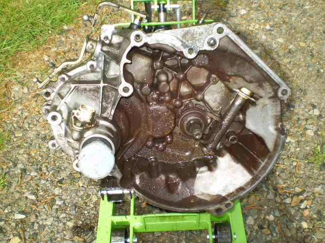

petite news de ma rallye
embrayage
courroie de distrib
cardan
a suivre ......... :ok:

mauvaise surprise grosse fuite joint spy de vilbrequin
c'est le seul que j'ai pas acheté
es ce que c'est pas trop chiant a faire ?????? merci

remontage
stevendesrallye
Messages : 3019
Has thanked : 135 times
Been thanked : 248 times
Re: nouveau
Message par stevendesrallye »
c'est bon les tous les joints sont remontés (vilbrequin , arbre a cammes , allumeur )
courroie de distribution , pompe a eau ,vase, cardan , embrayage ,câble d'embrayage ,guide de buté , et demontage de la moquette aujourd'hui sa avance
bien :ok:
remontage après passage au karcher et brossage a la main , séchage , et un petit coup d'aspi
voila ............
