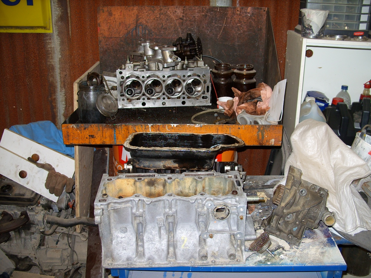

on a commencé, pour finir nous avons changer d'avis le moteur sera un mini GrA monté d'après les conseil de Cricri que je remercie pour son aide.
le démontage à commencé, nous avons reçu tout les pièces peugeot, commandé les pièces compet, envoyé quelque une pour modification.
