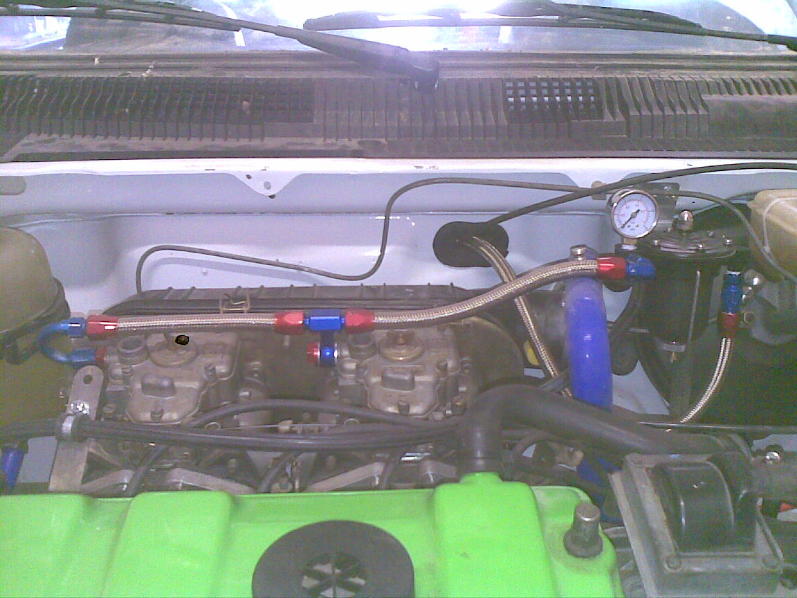

gtsorcier
Messages : 255
Enregistré le : 10 déc. 2008, 00:14
Localisation : GARD
Re: Montage 205 Rallye F2012
Message par gtsorcier »

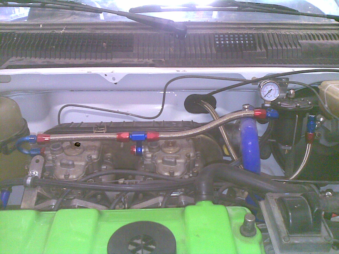

petite remarque si je peux me permettre: je trouve le cheminement de ton alimentation d'essence compliqué :huh: , il y a moyen de faire plus simple, regarde: ;)[/quote]
Et comme ça, ça va ?
dis moi JL, ta config suspension AV/AR et barre stab stp. sur ton avatar ta 205 a l'air de virer bien a plat, voir lever un peu la patte AR
Messages : 13391
Has thanked : 438 times
Been thanked : 1078 times
Nickel :ok:
en chassis, j'ai:
av: combinés filetés Bilstein/Eibach "top groupe N" tarage "côte"
ar: Bilstein rotulés + barres de torsion en 22 mm
barres stab av et ar d'origine,
pivots modifiés à l'av (2°30" de carrossage négatif)
train ar de GTI 1900 + cales de 16 mm à l'ar
Voilà ce que ça donne: :mrgreen:
