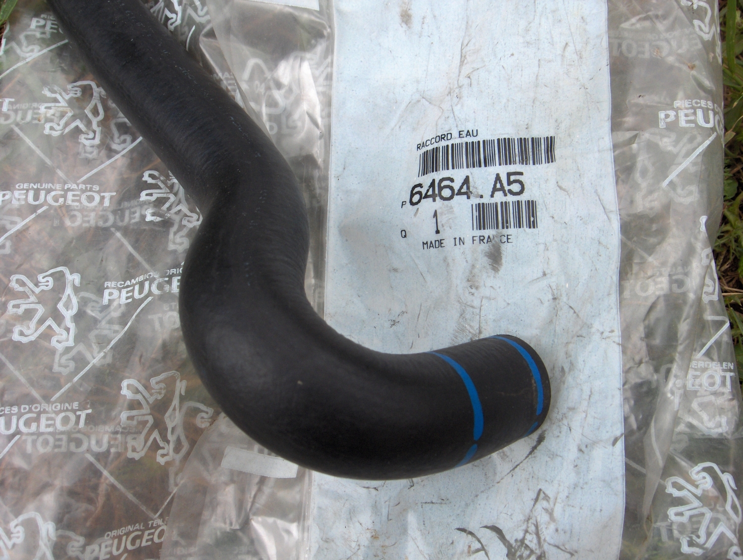

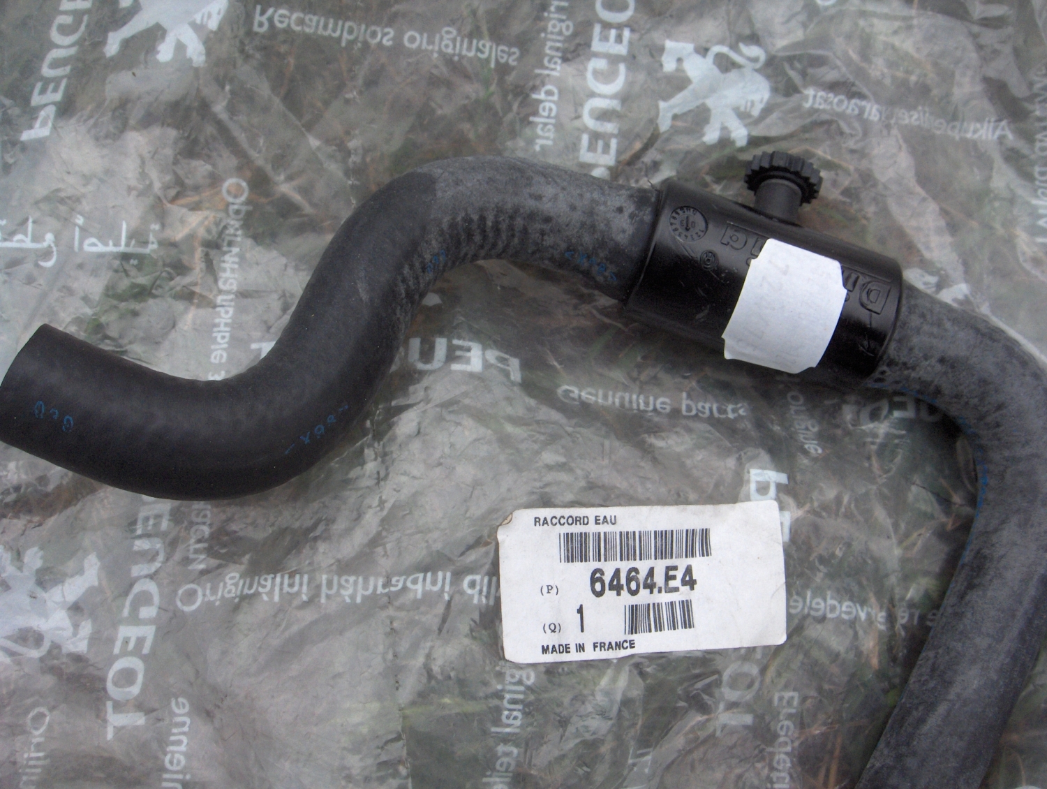

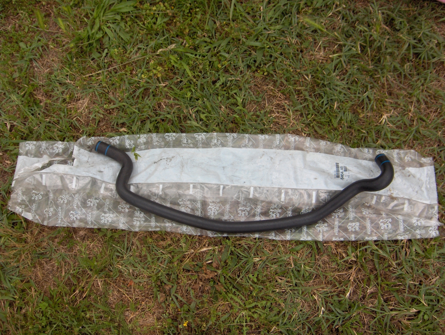

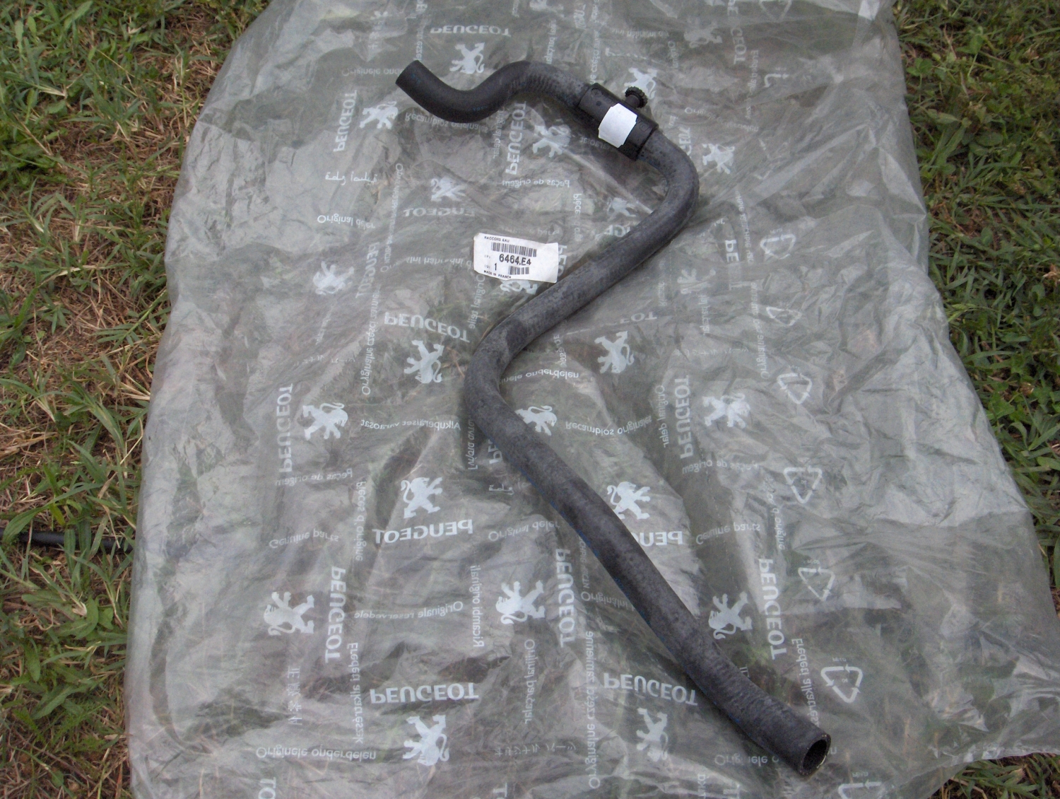

Remplacement des 2 durites de chauffage
Durite de chauffage
Durite de chauffage
6464.E4 durite chauffage avec purge
6464.A5 durite chauffage allant au boitier d'eau

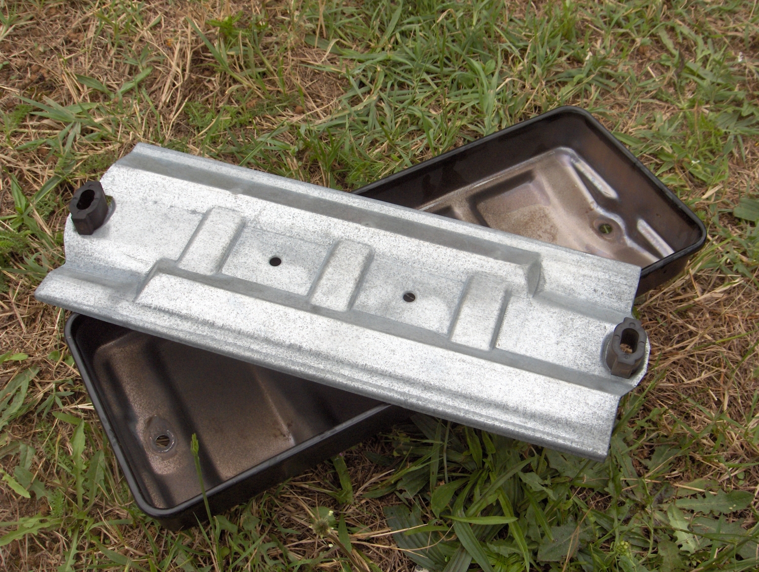

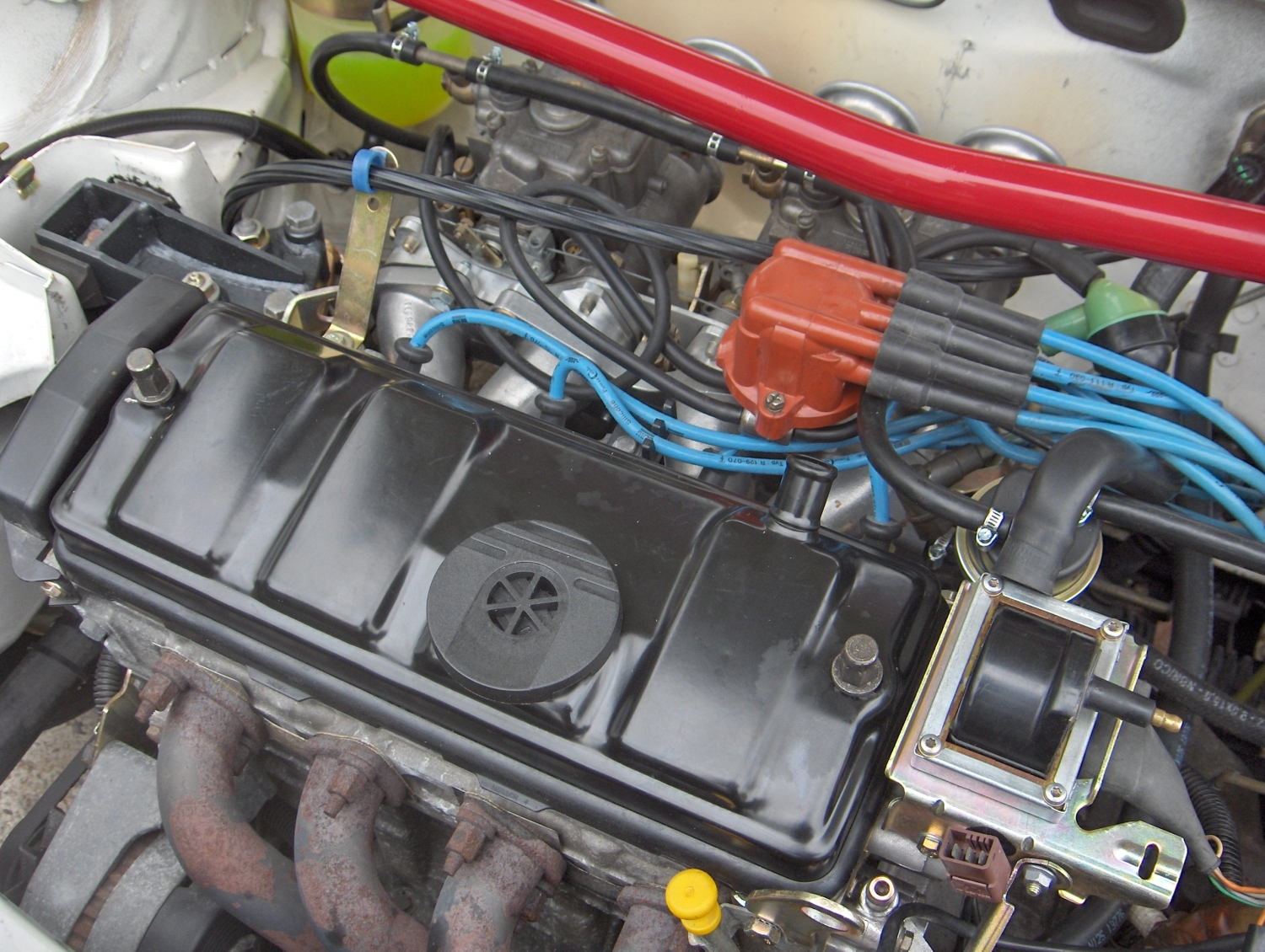

Nettoyage du couvre culbuteurs et remplacement de son joint.
Nettoyage complet du cache culbuteurs
Vue d'ensemble
Vue d'ensemble

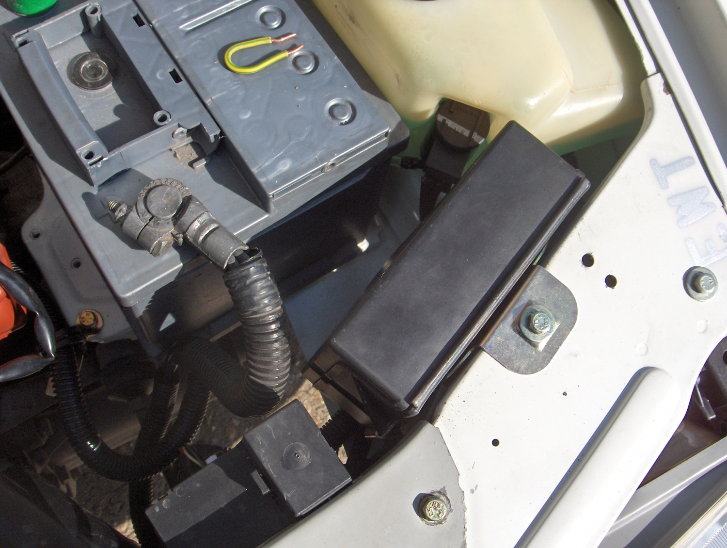

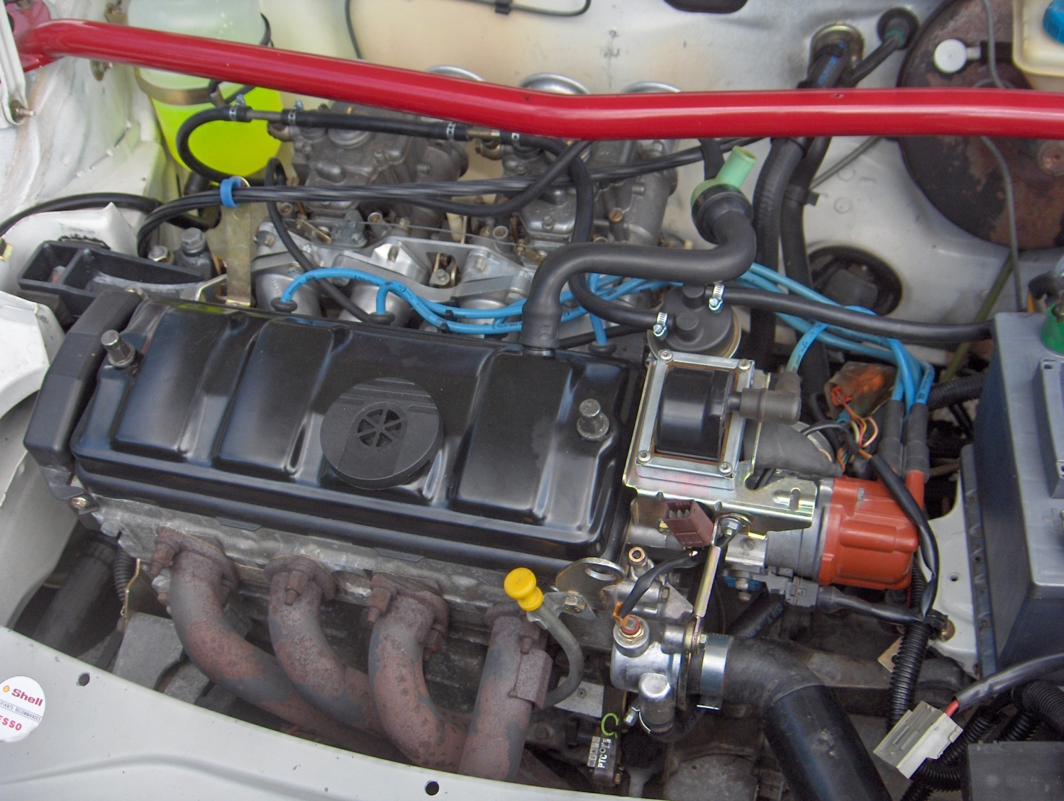

Remontage de l'allumeur,pose batterie,remplissage et purge du circuit de refroidissement. ;)
Reste à modifier le faisceau électrique du déclenchement des ventilos,en effet j'ai adapté un double ventilo de 205 diésel.
Par contre là,j'ai un souci ils ne se déclenchent pas.
Sonde double neuve,les ventilos fonctionnent,......................,allez faut chercher :(
A plus tard :ok:

Tu n'est pas passé en bagues métal pour ton couvre culasse?
Messages : 20174
Been thanked : 115 times
Re: Restauration de ma Rallye N°2:On continu!!!
C'est une 205 Rallye que j'ai MOI!!!!!!!!!!!.....................................pas une 206 ;) :p

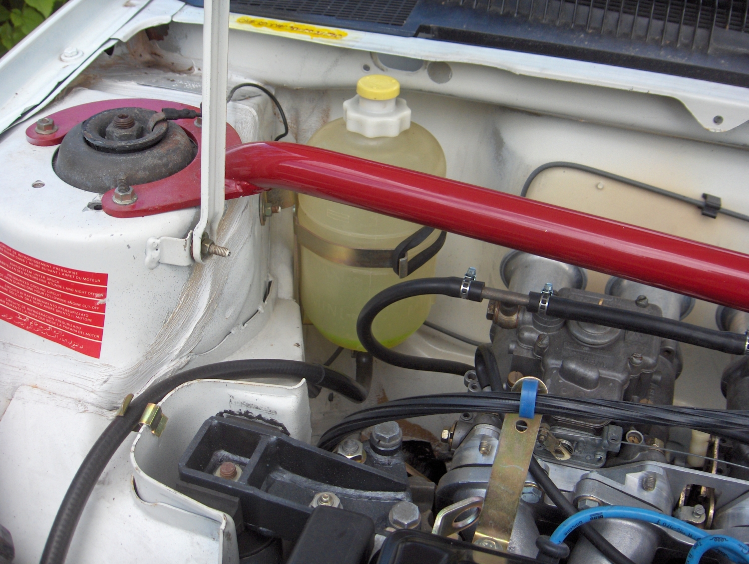

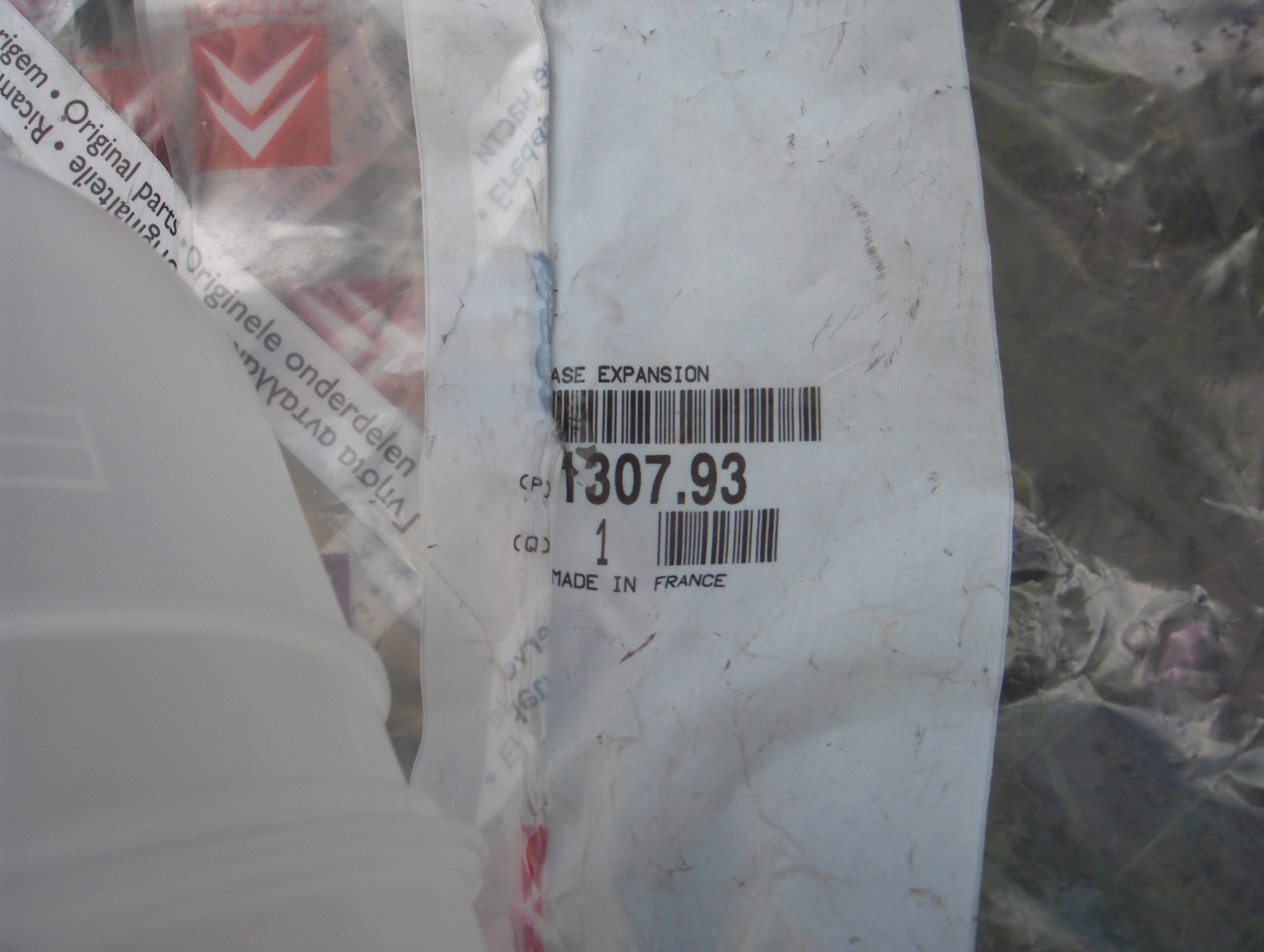

Hier après midi,j'ai peaufiné certains détails du compartiment moteur ;)
- Remplacement du vase d'expansion.
Vase d'expansion
Vase d'expansion
Avant:
Voilà l'ancien,...............
Après:
...............et le nouveau ,en place.
Ca commence à prendre forme là dedans
Vue compartiment moteur

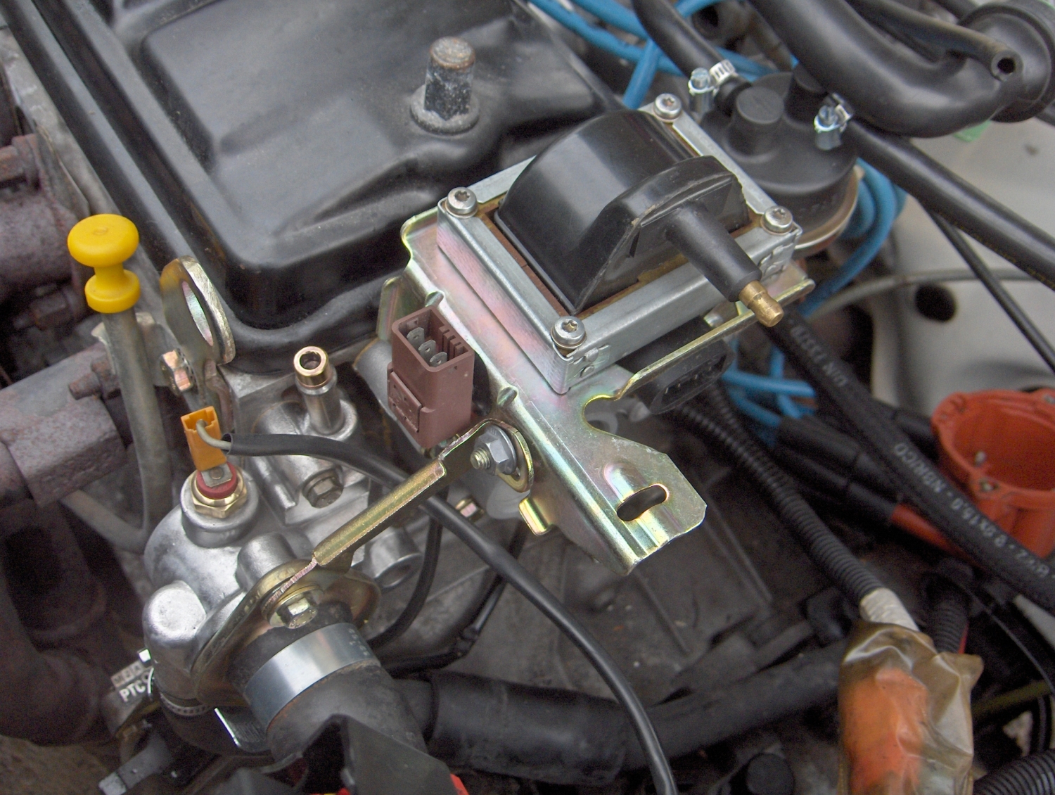

Suite à sa longue période d'arret,je me suis aperçu également que mon démarreur donnait quelques signes de faiblesse,alors j'ai fait l'essai de le remplacer par un modèle plus récent que l'on trouve sur les 206(à moteur TU) et qui a l'avantage d'être beaucoup plus puissant et surtout mieux démultiplié.L'avantage est que les démarrages s'en trouvent fortement améliorés ;)
Celui d'origine,...............
......et le remplaçant.
De plus,j'ai solutionné et terminé l'adaptation du faisceau pour le déclenchement de mes 2 ventilos. :bien: :yeah:
Boitier renfermant les relais des ventilos

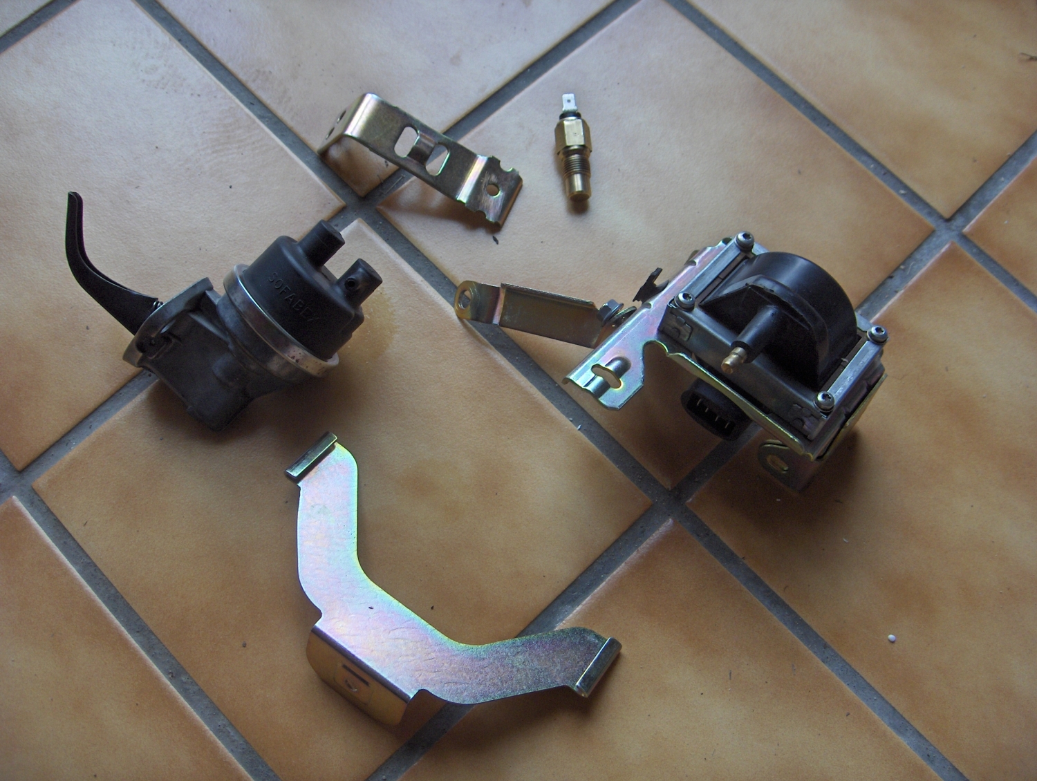

Toujours pour rester dans le compartiment moteur,aujourd'hui j'ai trouvé le temps de démonter l'alternateur et son support pour une petite cure de jouvence.
J'en ai profité pour m'occuper de la partie du faisceau électrique moteur(allant du démarreur jusqu'à l'alternateur).
Le temps s'étant chargé de bien le cuire surtout coté échappement où la gaine annelée,les cosses et les fils s'en trouvent fragilisés. ;)
Faisceau refait à neuf comme à l'origine et c'est reparti pour un tour. :ok:
Il me reste encore pour le coté esthétique quelques pièces à faire électrozinguées et m'attaquer à la remise en état du Mastervac.
