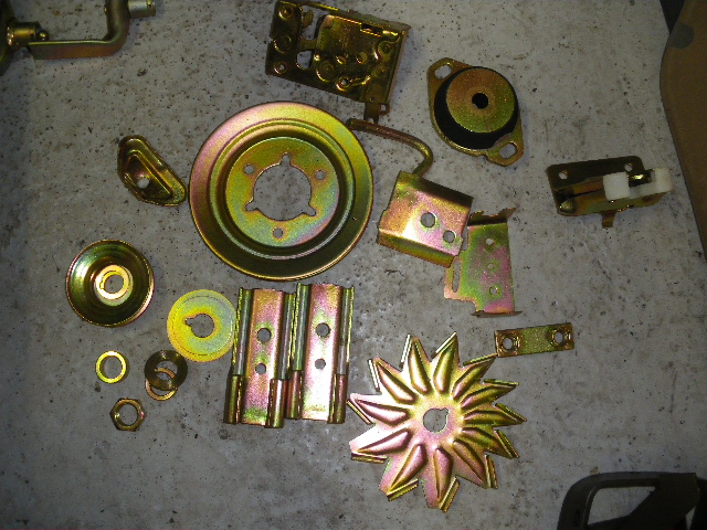

ton colis est parti au bichromatage aujourd'hui.. et je devrais le récupérer si tout va bien, .. mardi... et dans la foulée .. direction la poste... :ok: :ok:
tiens.. pour te faire languire un peu.. matte un peu ma visserie de ma valentine :p :p :p :p :p
bonne nuit... quand même mon scale :lol: :lol:
allez.. pleure pas... :o :o
mélange de bi-chromate  vert-jauen et vert olive... comme la fix de la poutre du train ar à la caisse...

Voilà,c'est çà que je t'enroure sur ta photo qui me manque aussi pour finir,....................dégottes moi çà Olivier,et je te le rendrai,.......tu le sais ;) :ok:
En fait tout ce qu'il faut pour l'alternateur :ok:
Merci pour le retour,j'ai préparé un autre carton a t'envoyer <oo> :ok:

oui ,des que je les ai vu.. j'ai tout de suite pensé à toi... je veut bien te les mettre dans le carton... mais moi... je met quoi au bout de mon machin alors?? :lol: :lol: :lol:

Par contre,c'est dans le prochain carton que je t'envoies.C'est bien pour un alternateur Valéo d'origine tes pièces?
Si tel est le cas,tu peux envoyer et je te retournes les miennes fin de semaine dans le dernier carton,OK? ;)

il sont DEJA dans le carton.... enfin.... le futur carton.... qui part ... bientot mais pour l'instant, ta ferraille est dorlotée dans un bon p'tit bain plein d'acide.... gnagnagnagnagna ok: :ok: :ok: :lol: :lol:
par contre NOUBLIE SURTOUT PAS LES RONDELLES DE DERRIERE ET ENTRE LA POULIE........ sinon..... :angry: :boxt: :boxt: :boxt: :boxe: :boxe: :boxe: :lol: :lol: :lol:
