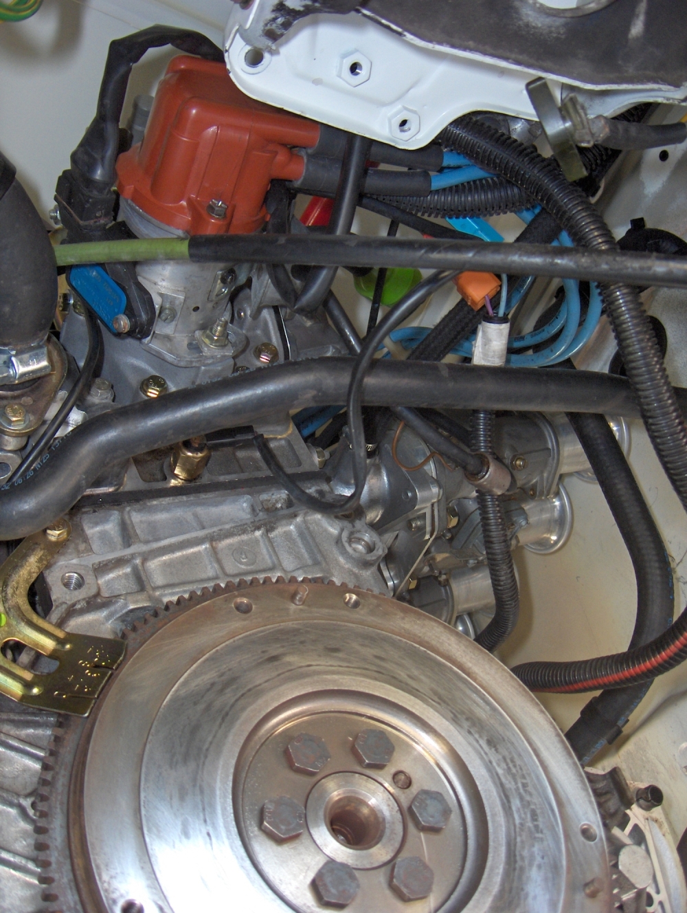

J'ai donc commencé par le nettoyage du volant moteur avant de reposer l'embrayage ;)
Nettoyage du volant moteur

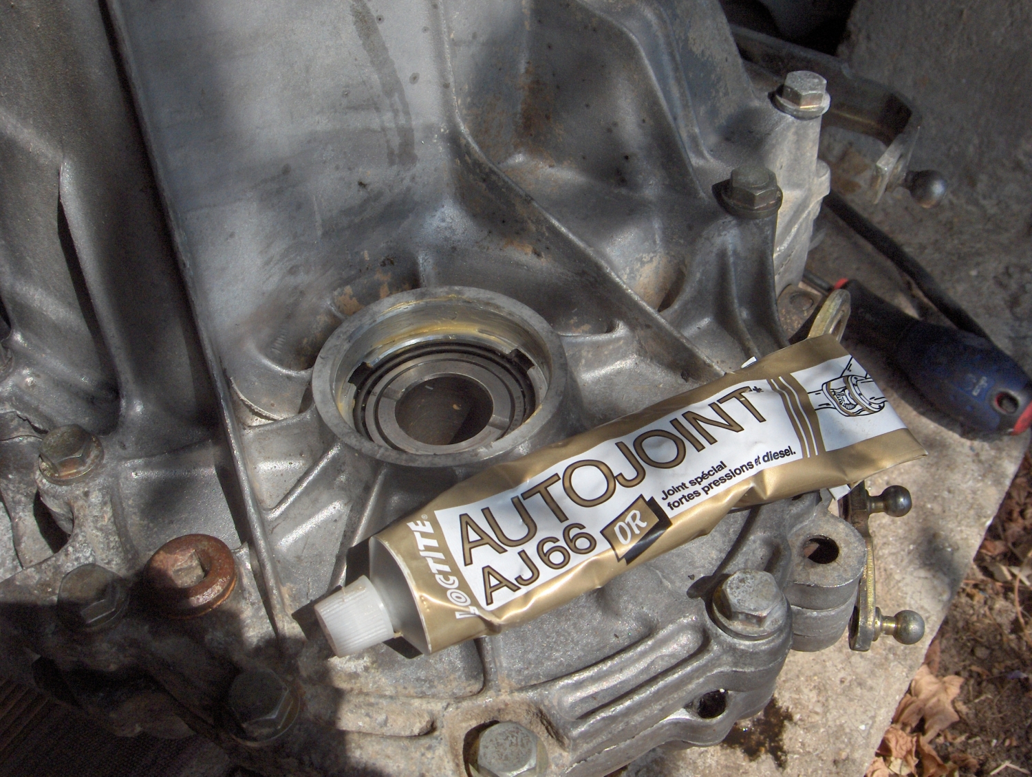

Personnellement avant la mise en place du joint neuf,je mets un peu de pâte à joint pour parfaire l'étanchéité une fois posé. :ok:
Un peu de pâte à joint dans le logement

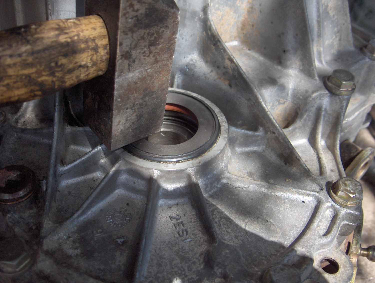

Et on le pose en tapant délicatement sur le pourtour,et une fois qu'il rentre,je me sers de l'ancien joint comme cale pour l'enfoncer à fond. ;)
Le positionner bien droit au début pour qu'il rentre correctement,et ensuite,....
....,on se sert du vieux joint pour finir de l'enfoncer en butée.
Et idem pour l'autre côté,rien de bien difficile :ok:

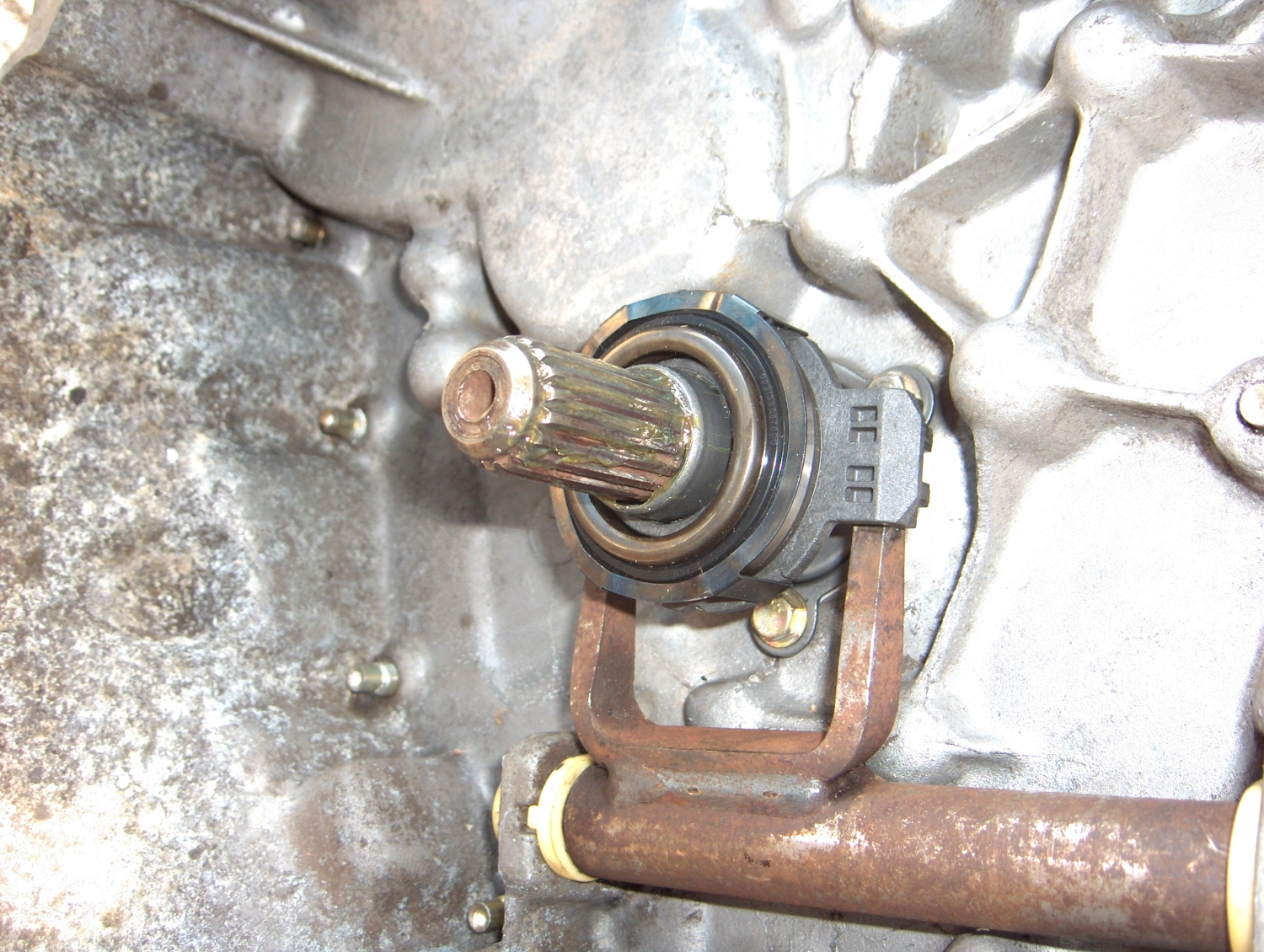

On termine en graissant les cannelures de la queue de boite
Graissage des cannelures de queue de boite
Et on peut poser la butée après également avoir graissé son passage sur l'arbre. :ok:
Pose de la butée
Pose de la butée

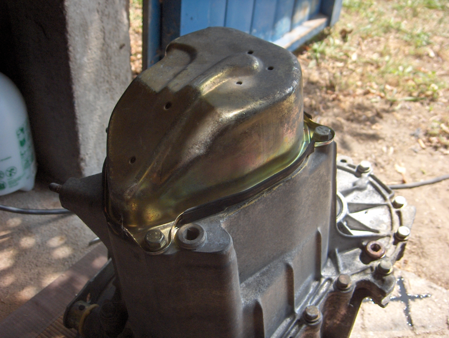

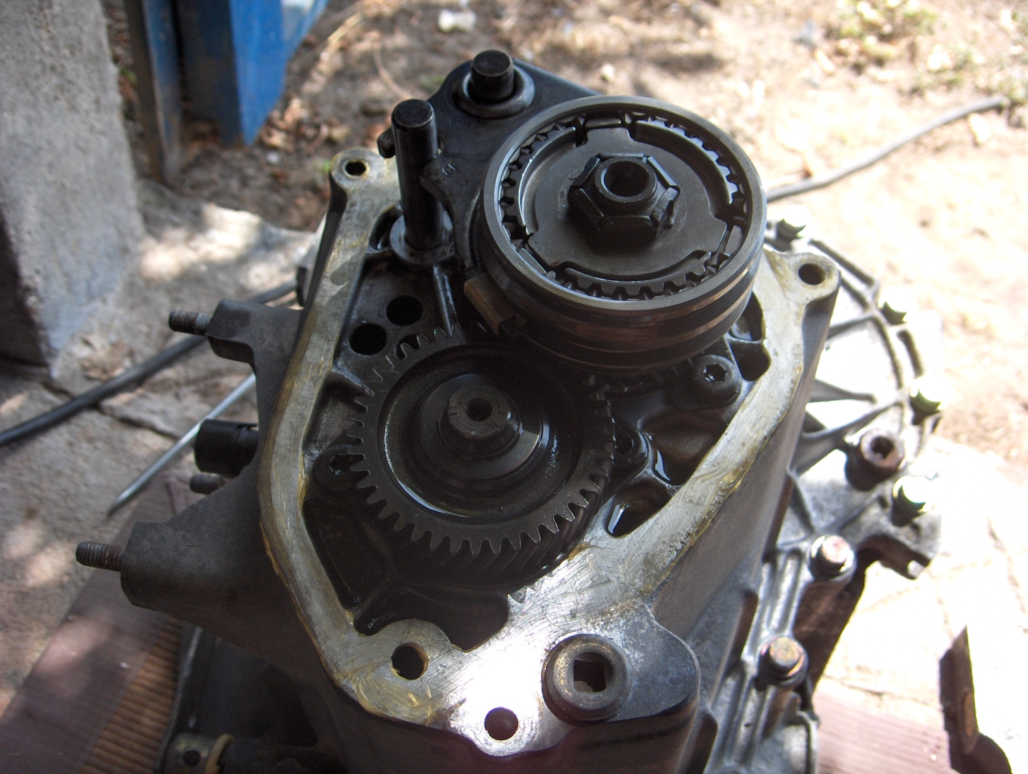

De plus,tant que j'y étais,j'ai démonté le carter de 5ème pour refaire aussi son étanchéité.
Dépose du carter de 5ème
Remontage du carter de 5,et c'est fini,y'a plus qu'à remonter la boite
