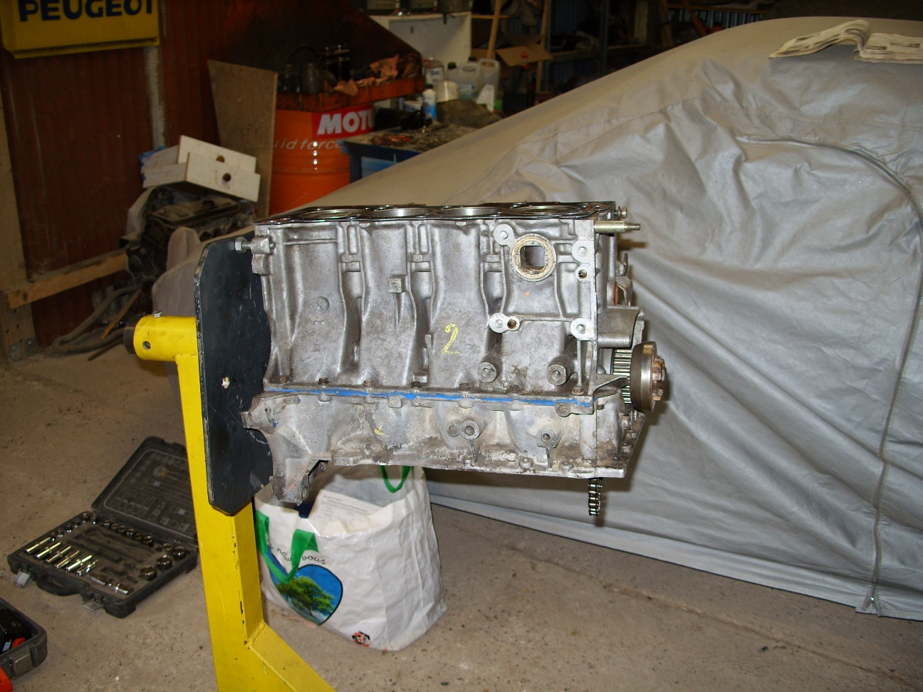

grosse matinée sur la 205
Nicolas a continué son travail de bagnard polir les conduits (restera a affiner autour des guides a la dremel)
J'ai remonté le bas moteur, pour effectuer le montage a blanc afin de vérifier si rien n'est trop proche avant d'envoyer la culasse en surfacage.
Si ca se passe bien d'ici 2 semaines le moteur sera entièrement rassemblée
Bien pratique le support a batiste (je pense que je vais m'en faire un)
Sinon on a recu la rampe, est ce que le montage vous parait correcte

dernier montage a blanc, il restera a caler l'acc verifier si c'est toujours Ok
Ensuite le montage final ca vient bon en espérant que le moteur sera dans la voiture début septembre.
