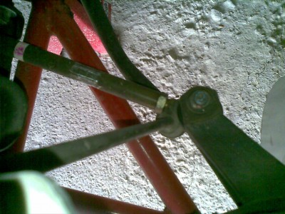

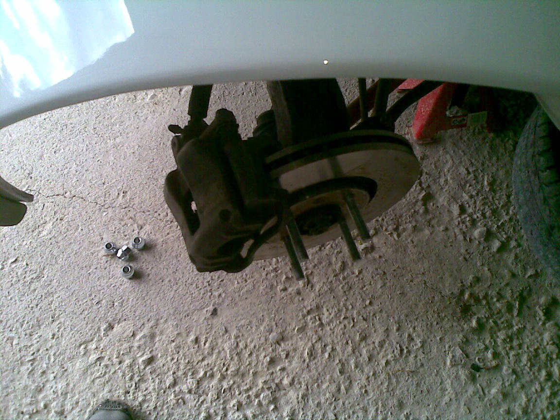

j'ai un probleme de direction: suite au montage de fred (http://www.205rallye.net/forum/viewtopi ... 7&start=96)train AV tubulaire et barre stab d'origine 309 cintrée, les biellettes de renvoie de la barre stab sur la jambe d'ammortisseur touchent les biellettes de directions et ça diminue l'angle de bracage... :crying: .
je ne voie qu'une solution: rajouter une fixation sur le triangle et articuler la barre stab dessus avec des rotules.
vos avis ou autres solutions svp :ok:
voici qq photo du coté gauche braqué a fond vers la gauche
coté gauche

il te faudrai les biellette courtes et les vis support qui se remplace la vis de fixation d'amortisseur
en vente chez krs

......je ne fais que passer en coup de vent .... Moi j'en vend d'occaz, les 2 biellettes courtes et les 2 vis spécifique, issus de chez KRS !!! Jvend ça 100 euro frais de port inclus !!!

ça ressemble a quoi ? :?:

j'ai trouvé ça sur le site de KRS
http://krs-competition.pagesperso-orang ... 06_ZX1.JPG
mais je ne pense pas que ça solutionne mon probleme :wacko:

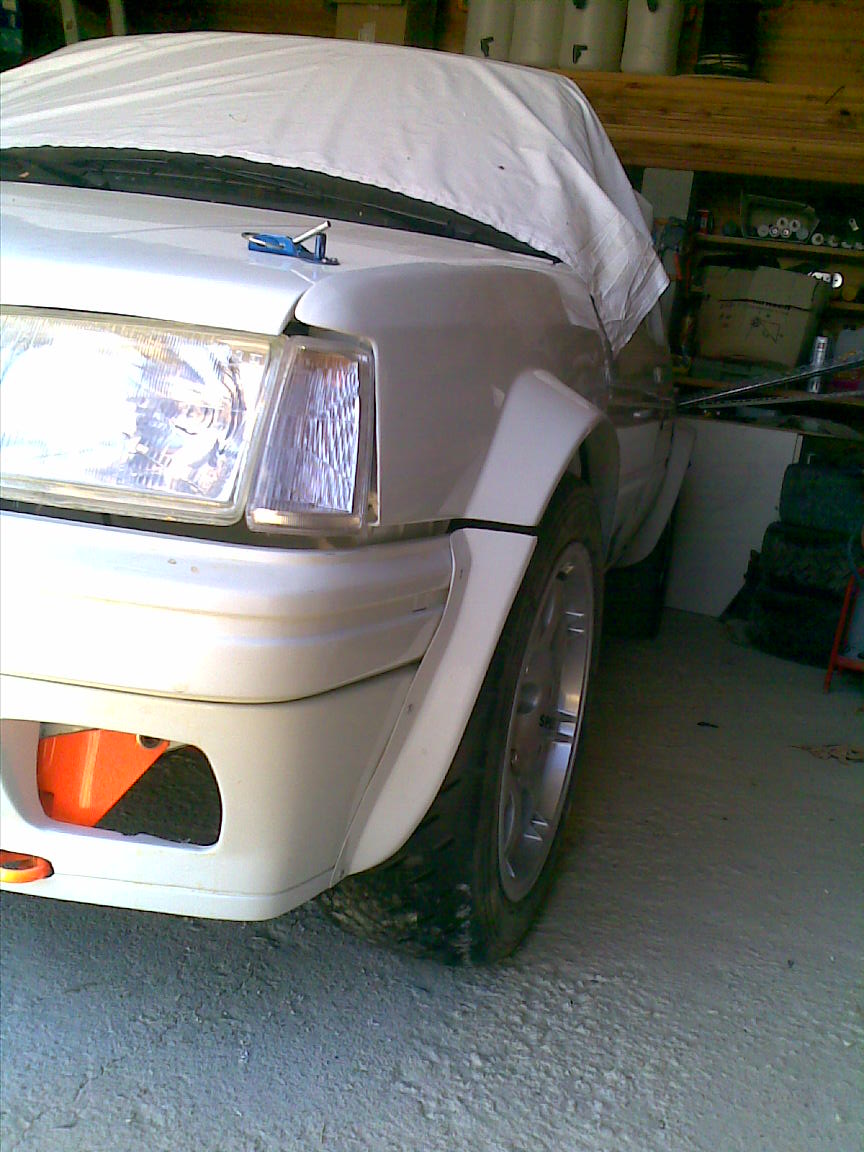

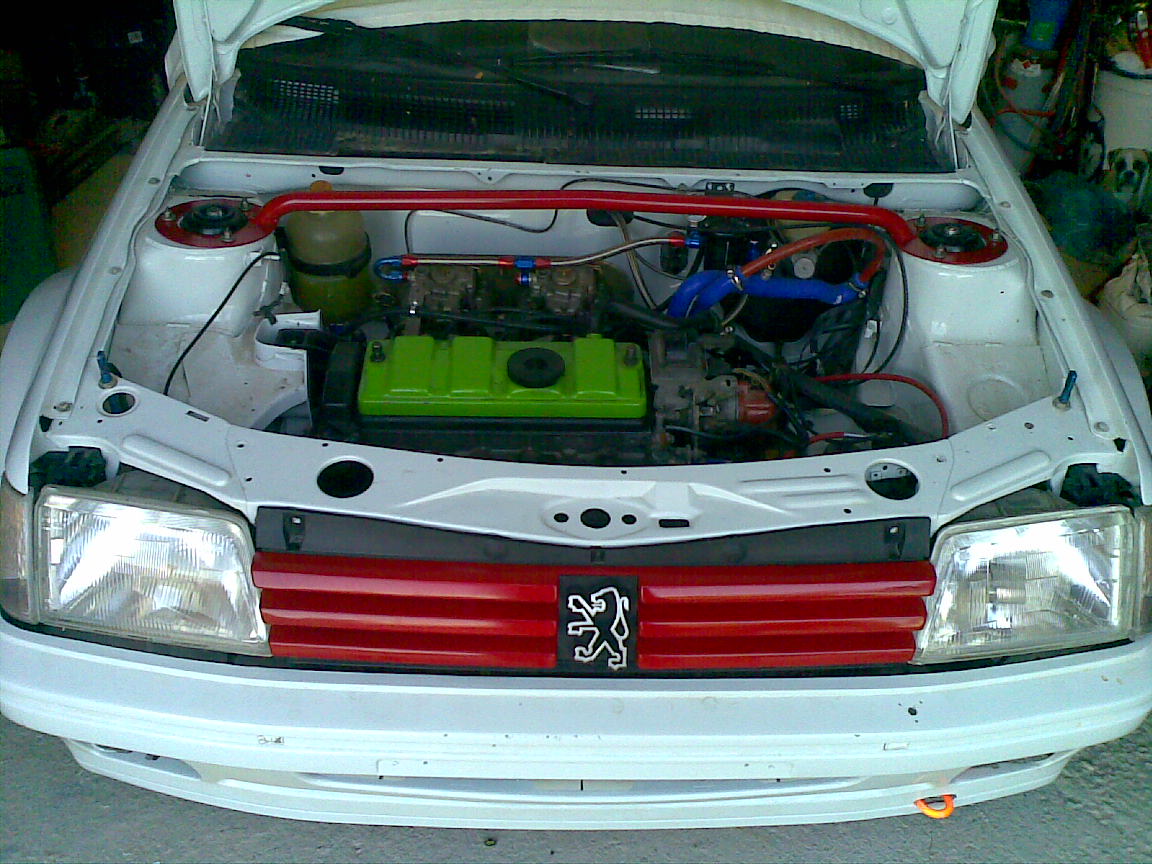

montage de la carrosserie terminé:
il me restait du rouge de mon ancienne Subaru, alors j'en ai profité pour faire la calandre, remettre un coup à la barre Anti rap. et , + tard, je m'occuperais de ce cache culbu, promis ;)

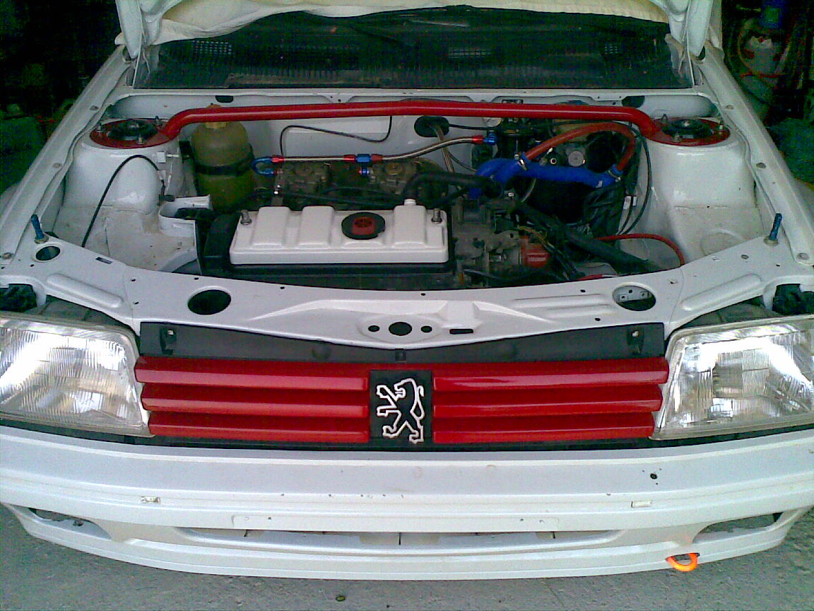

finalement, ce sera blanc :ok:

ça rend bien comme ça :ok:
par contre c'est quoi la durite rouge qui va entre les deux en silicone ? c'est pour shunter le chauffage ?

ze_king a écrit :ça rend bien comme ça :ok:
bien vu!
c 1 fuite au radiateur de chauffage :blink:

salut
voila la suite et fin du montage monobarre
petit coup de peinture
voila c'est fait.
par la suite, je pense le faire evoluer et le fabriquer en fibre de verre....mais aprés.... :blush:
