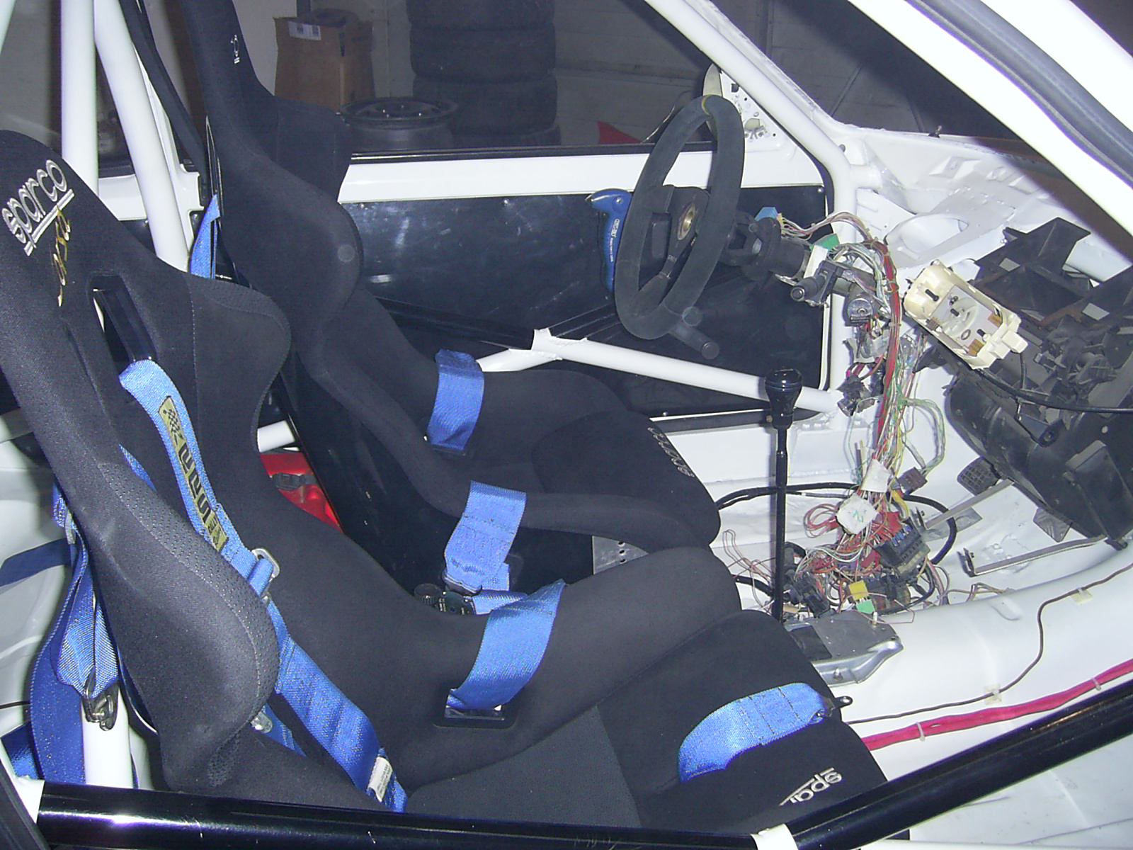

trés belle réalisation
par contre si j'ai bien lu, tu as un arceau OMP type standard ?
Dans ce cas les croix dans les portes sont une modif annexe J , donc il te faut les goussets au niveau des croix....

merci c'est sympa par contre pour l'arceau je ne c'est pas trop justement parce qu'il y en a plein avec des arceaux standard qui n'ont pas les goussets donc je vais allez voir un commissaire technique merci d'y avoir penser

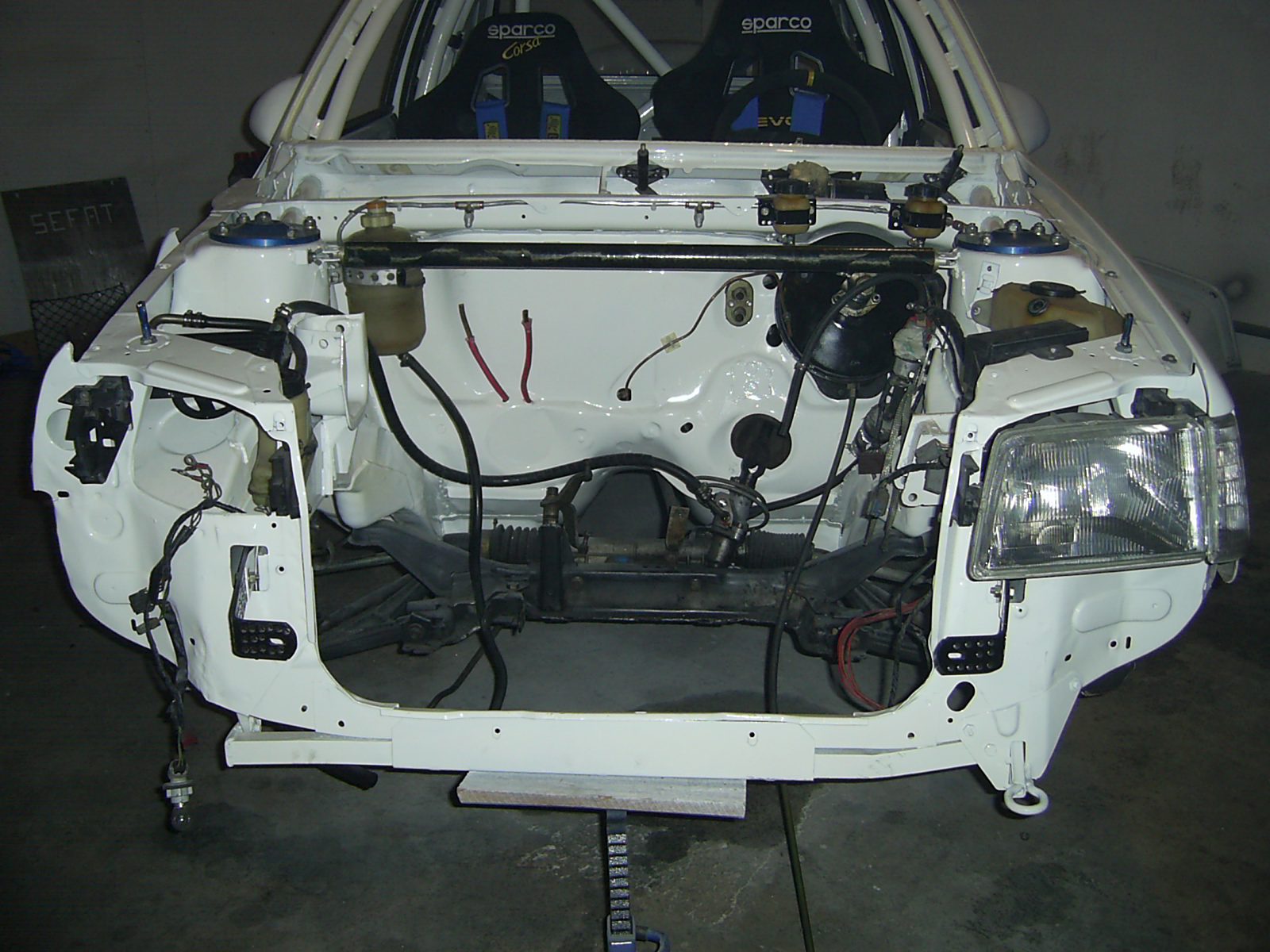

merci beaucoup alor il y a
piston forgé
arbre a came groupe A
double ressort de soupapes
bitube pts
boite a air en fibre fait maison
je la passe au banc debut d'année je vous tiendrais au courant
le moteur a été fait avec NICOLET
piston forgé
bitube pts

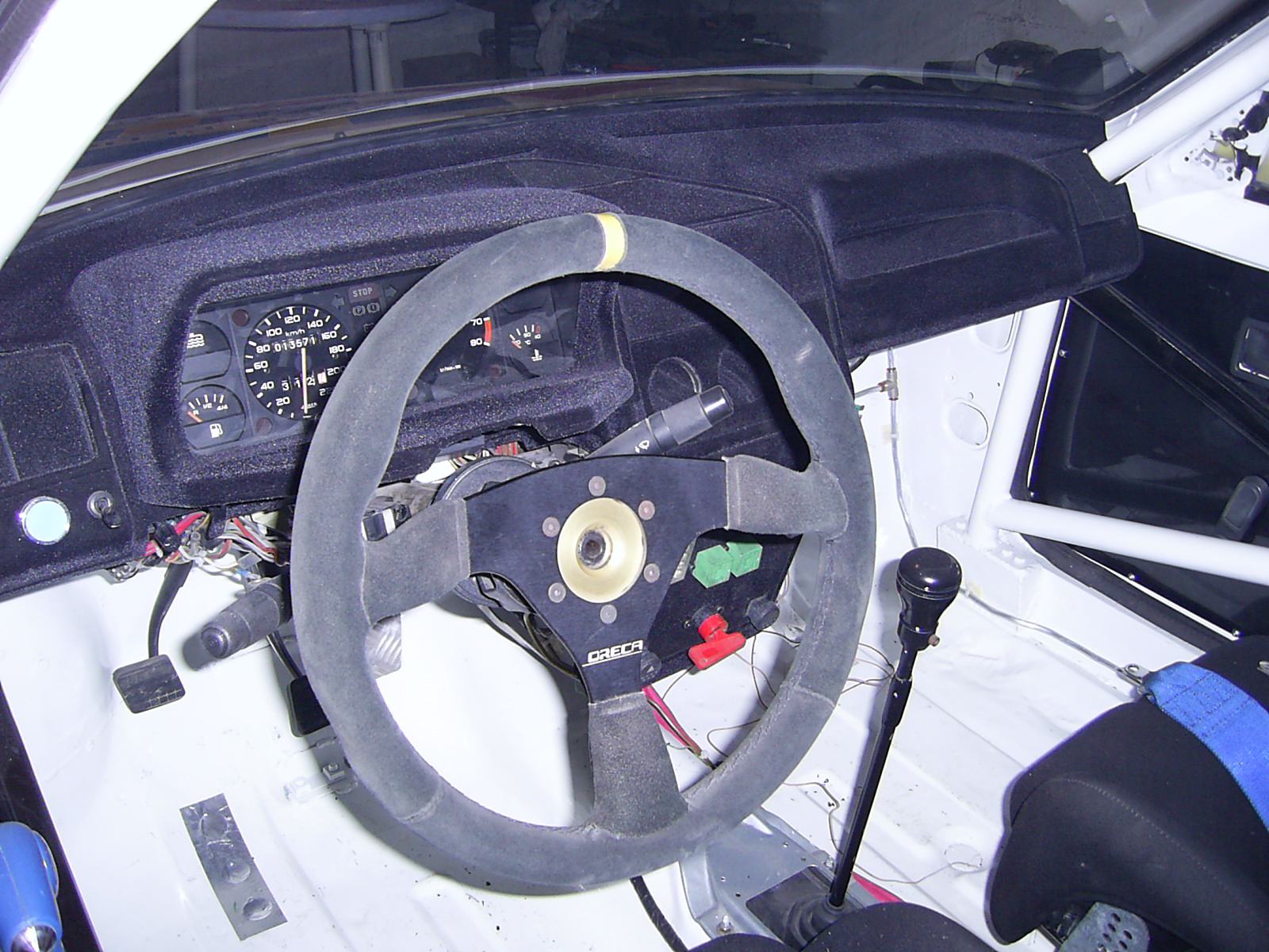

kit deco posé , tableau de bord floqué sa avance doucement mais c'est bientot bon

Très belle, j'adore la déco
y'a pas à dire ça donne envie!!!!
Re: montage 205 rallye grA
merci c'est pas la deco identique mais sa fera l'affaire j'ai fait a mon gout
