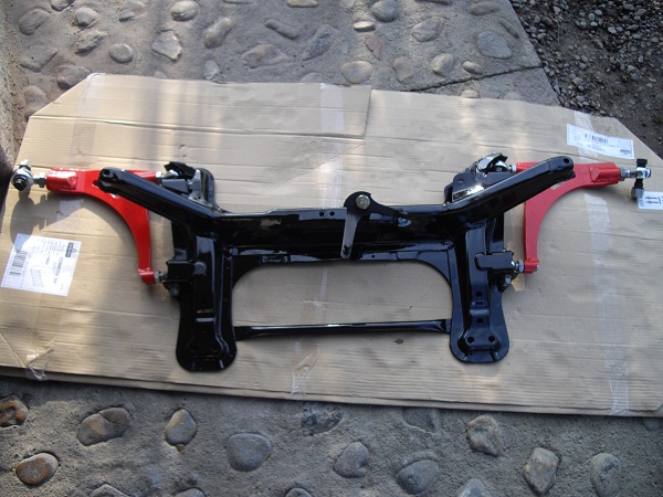

Salut, quelqu'un aurait-il une photo et les dimensions de la barre stab avant PTS svp :unsure:
Je suis actuellement en train de refaire un train avant avec triangles compbrake et je viens de m'apercevoir que la barre stab d'origine ne passait pas <_< alors je voudrais savoir si la PTS passait :unsure:
Si quelqu'un pouvait m'informer afin de savoir quel type de barre stab passe avec ces triangles ce serait sympa :ok:

La barre ne passe pas au niveau des rotules arrières des triangles.Le pire c'est que mème en ayant resserré les rotules a fond, ça ne passe pas du tout :wacko:

Regarde les 2 photos pour comparer le déport des triangles :

ah oui en effet...
et ce type de barre se trouve pas chez un fabricant type KRS ?
par contre je dis ca, mais ca ne pose pas de problème après au niveau du braquage des roues vu que la barre se déporte plus ?

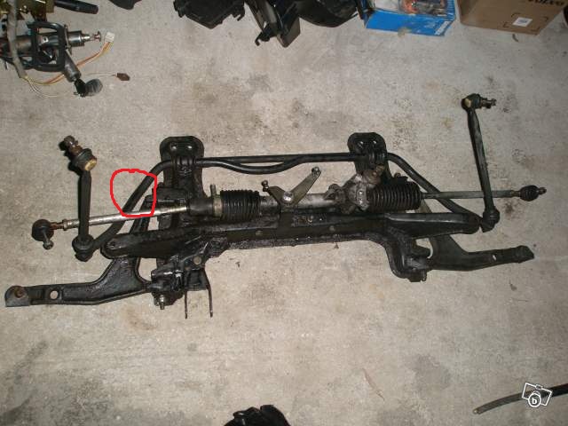

Il y a une barre stab coudée qui fait le tour justement de ce déport de triangle.
Il y a une photo quelque part sur le forum ;)

<oo> merci de ta photo, voilàa ce que je cherchais :)
Mais par contre, moi j'ai un soucis, c'est que j'ai pas de fixations sur mes triangles pour prendre la barre stab dessus <_<
En fait, va falloir en fabriqué une sur mesure avec cintrage spécifique...
Mais quel type d'acier est-ce :huh: c'est du rond plein de toute manière car je doute fortement que ce soit du tube ^_^

dans tout les cas il faut faire un montage avec des rotule si tu garde le montage sur triangle ou bien plusieurs possibilité
tu gardes le montage sur les amortisseur comme d'origine, tu auras les bielette un peu de bié
tu perces tes triangle et tu fait un filetage comme c'est monté sur les ax
elle est finie
