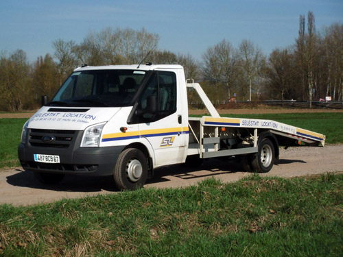

si voulez un bon plan : j ai le meme plateau que cherockee a louer il est munie d une main courante sur les 2 cotés ^_^ ^_^
il faut trouver des sangles a camions frigoriphiques : avec un embout simple ( au lieu d un double ) .
il suffit de mettre un crochet de sangle dans une aeration de jante ( origine ou 106 rallye ) passer la sangle dans la main courante , ramener la sangle de l autre coté dans la main courante mettre le crochet du tendeur dans l autre jante et puis tendez j ai pas de photos mais la methode est bonne :ok: :ok:
par contre attention au valves et etriers en placant le crochets de sangle ;) ;)
