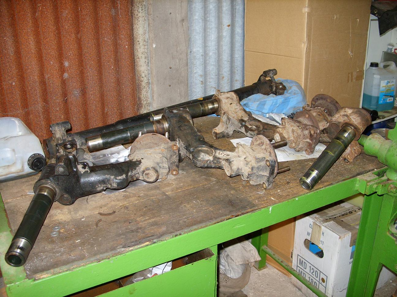

Messages : 4507
Been thanked : 93 times
Re: TDF N°3 prépa F2012 rallye Avesnois 30 et 31/07
Encore merci a batiste et laurent pour leur coup de main
Sinon on a bien bossé, les roulements n’étaient pas mort mais commencé a fatiguer, on a juste vu un soucis sur un axe qui a était changé mais pas renfoncé a fond, c’était ca notre déport depuis le début.
On a démonté les bras sur un train ar de ZX (je ne sais pas si c'est un de break), mais l'avantage c'est deja les axe qui sont en super etat et je crois que les fusés et roulement sont plus gros.
les roulements sont sortie de la poutre.
Il nous restera a recevoir les bagues en bronze et les silent bloc pour remonter tout ca
