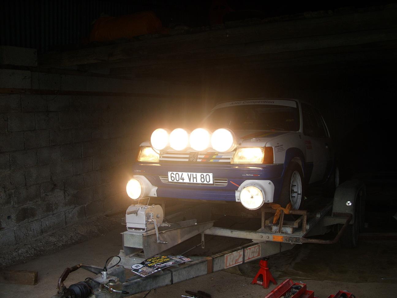

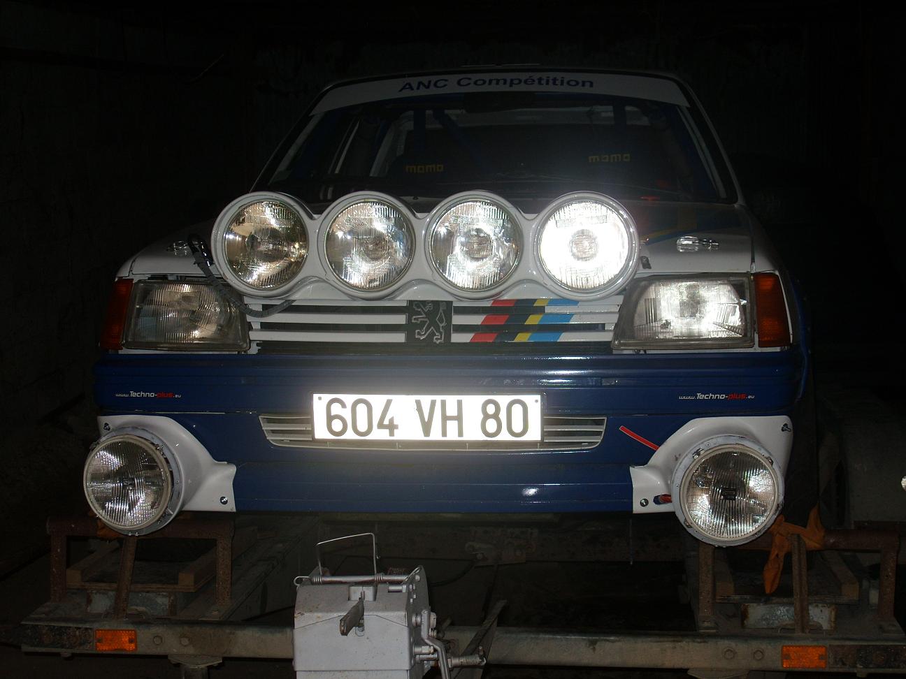

On a réalisé le montage pour l’épreuve de nuit, donc au programme de dimanche, câblage du faisceau, mise en place des additifs.
Nicolas a fait le finition sur le câblage dimanche aprem, et aujourd'hui avec le beauf (ludo pour ceux qui connaissent) on a terminé
Il restera juste la lampe copilote, je bien savoir comment vous l'avez mise

tu as quoi en puissance d'ampoule ??
Messages : 4497
Been thanked : 93 times
Re: TDF N°3 prépa F2012 prochain rallye beuzeville 06/11
balouba a écrit :tu as quoi en puissance d'ampoule ??
100w par optique
Messages : 9663
Has thanked : 1068 times
Been thanked : 1065 times
donc la tu as 710w avec les phares d'origine de la voiture??
et tu as quoi comme alternateur parce que ca doit bien tirer non?? <oo>
Messages : 4497
ben ca passe nickel, ca cale même pas au ralenti ni baisse de regime
on va faire un essai de nuit aprés beuzeville
