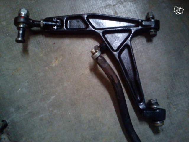

Qui connait ce montage ? c est homologuer sur une GR A ?
la barre me parait suspecte ? non ?
les triangles sont dans les fiches d homologations , mais la barre <_< <_<

La barre a bien l'air d'avoir été usiné ou retravaillée en bouts........ ;)
Pour le reste,.....l'ensemble est propre. :ok:

si tu veux ménager le montage, il ne faut pas relier le bout de la barre et le triangle de cette façon, il faut une rotule sur chaque, afin de permettre un mouvement d'oscillation qui ne forcera pas sur les silent bloc que ce soit ceux de la barre ou ceux des triangles

Les triangles se serait OK sans la modif pour fixer la barre :unsure:
