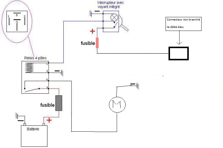

Bonjours a tous,
Sur ma 205, j'ai rajouter un second ventilateur (voir schéma si dessous), j'ai laisser celui d'origine en fonctionnement normal, je voudrais savoir combien de watt fait un ventilo, parce que je sais pas trop quoi mettre comme fusible... :wacko:
Pour ceux qui se demande se que signifie "le connecteur non branché, le câble bleu", je me suis aider du sujet
"Déclencher le motoventilateur moteur du site larallye.net"

le mieux c'est de brancher un ampèremètre dans ton montage et de voir la conso de courant, ensuite par exemple si le ventilo en marche consomme 10A tu mets un fusible de 15 voire 20 et tu sais que tu ne crameras pas le faisceau tout en gardant une marge de sécurité pour les variations de conso (T° extérieure, léger grippage du ventilo, ...) ;)
Moi j'ai fais comme ça en tous cas :)

Bsoir, un ventilo de rallye fait 230 Watts

OK, merci, donc sa me fait 230w/12v =19.16A, soit un fusible de 20A :ok:

devil-gti a écrit :OK, merci, donc sa me fait 230w/12v =19.16A, soit un fusible de 20A :ok:
Qui va péter au moindre forçage du ventilo. Grippage, hiver où les 12V sont faiblards etc...
Je mettrai un poil plus gras en fusibles. Si tu es cablé "gros" c'est bien.
Mets 25A ;)

Merci de ta précision, j'ai câbler en 4mm2 le circuit puissance. :ok:

Le fusible d'origine du seul ventilo est de 25A qui est dans petit boitier noir acroché au dessus de calandre derrière le phare gauche ;)donc,c'est un 25A :ok:

+1 ne pas oublier l'intensité supérieur au démarrage et pour 25A il faut du 4mm² donc ton choix est bon
