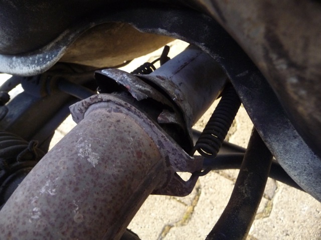

le detente s'est déboité au niveau des ressorts, mais comme sa collerette était déjà en dentelle, impossible de s'appuyer dessus pour le remettre en place :(

Ben, j'ai fait 25 bornes en 205 T16 Pikes Peak <oo>
J'ai jeté un oeil ce dimanche :
Le joint cuivre à 3 oreilles, censé éviter l'usure de la collerette, c'est bien déboité, et j'ai vu qu'il commençait à être copieusement bouffé.
Je crois que c'est NFP ces joints là... vous connaissez un plan pour le remplacer ?
Sinon, la colerette était bien enboutie, surtout en dessous.
Avec quelques coupe de pince, j'ai pu lui redonner une forme quasi origine et j'ai étanché le tout avec du joint "gum gum" : parfait !
Et vive le pont à 2,50€ :mrgreen:
