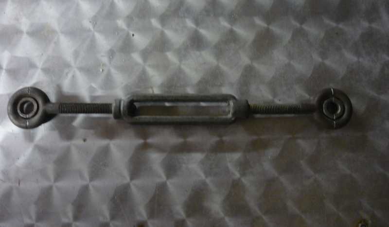

Pour ma part, j'ai utilisé un bras de train arrière d'occase pour insérer les bagues, et j'ai fabriqué un faux amortisseur à 3 francs six sous, qui marche au poil, car tu tourne l'entretoise dans un sens, l'écartement augmente, dans l'autre, il diminue :
