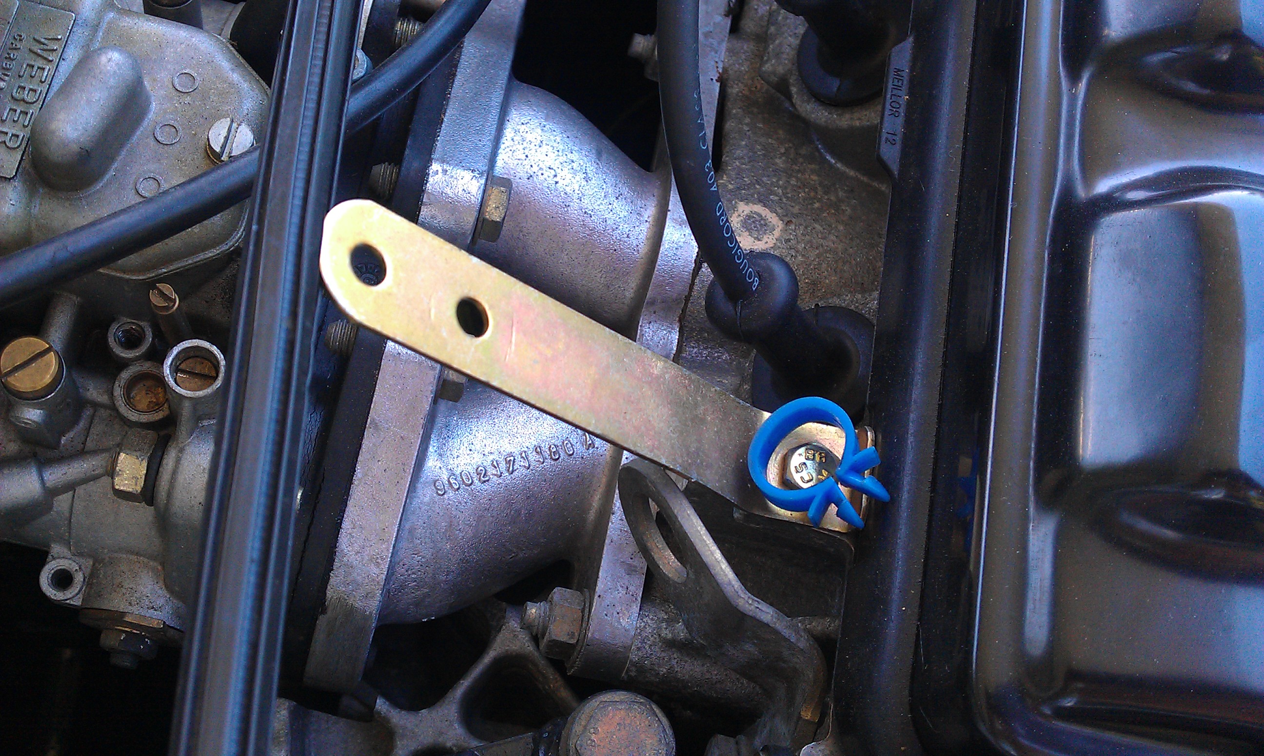

En tout premier lieu,il faut désolidariser le câble du levier des carbus.Pour se faire,....utiliser la pince à becs fins en faisant levier ce qui évite de casser le plastique de la chape du câble.
Dégager ensuite le câble de la patte support qu'il traverse en prenant soin de ne pas perdre la rondelle d'appui.
Pour info,il n'est pas nécessaire de sortir de suite l'agrafe qui assure la bonne tension du câble d'accélérateur.Vous pourrez ainsi mieux repérer sa position afin de la remettre la remettre dans sa position initiale manière au remontage du nouveau câble.
Une fois le câble dégagé,.....repérez bien l'emplacement de l'agrafe et notez le.(Ou alors prenez une photo pour être sûr) ;)

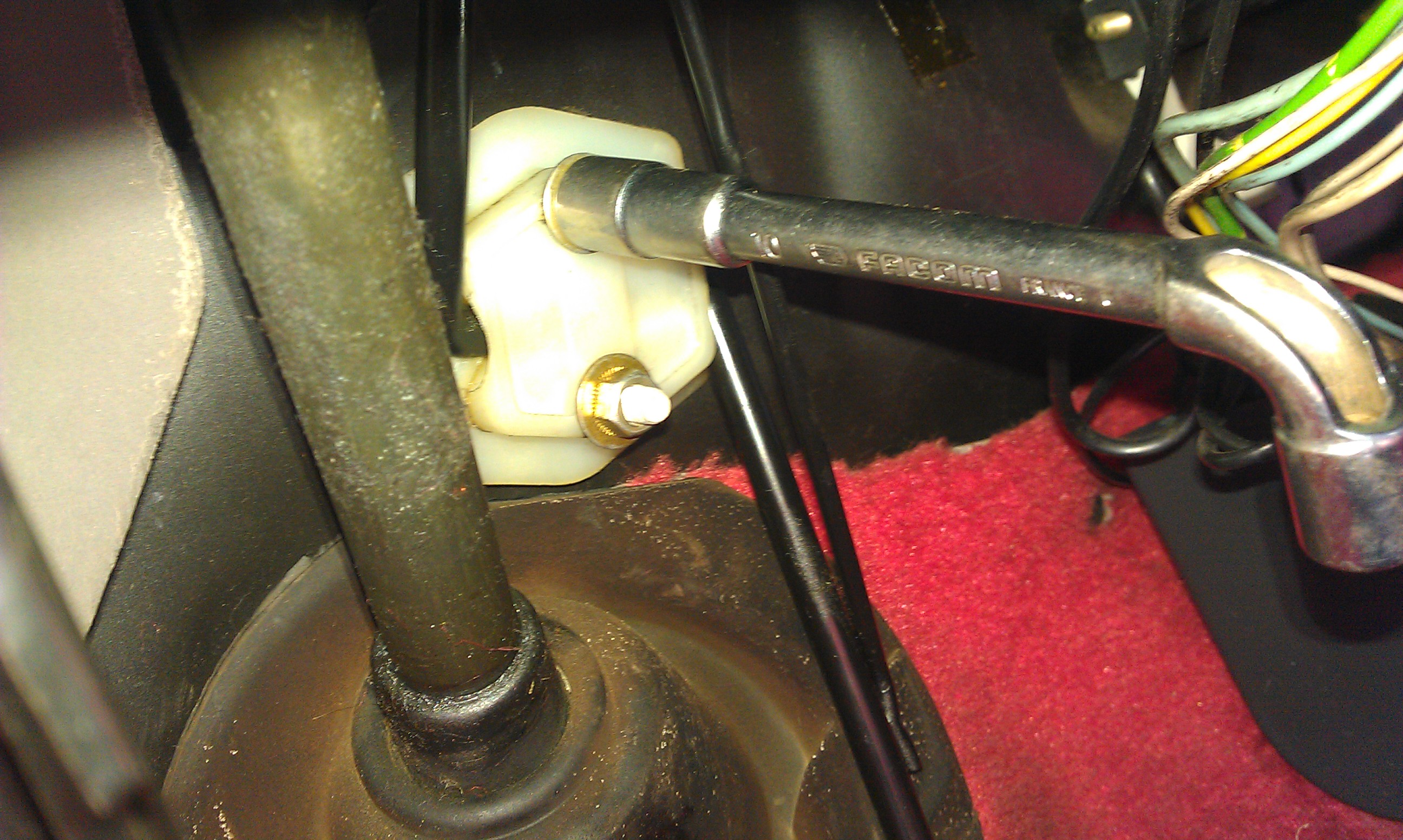

Passons maintenant dans l'habitacle où il nous faut le décrocher de la pédale d'accélérateur ;) ....
Avec un peu d'expérience,on peut le dégrafer sans déposer la pédale.
Il suffit d'utiliser de nouveau la pince à becs fins et de rapprocher les deux ergots afin de faire passer ces derniers par le trou de la pédale.
Là,j'ai démonté la pédale pour que l'on voit bien comment c'est monté. :ok:
Pour ce faire,enlever les deux écrous à l'aide d'une clé de 10 et tirez l'ensemble vers vous.
La pédale d'accélérateur est maintenant plus accessible.
le câble étant sorti,il est préférable de remonter la pédale en faisant attention aux ergots de centrage du support plastiques.Un picot dans chaque trou et ne les superposez pas :p
