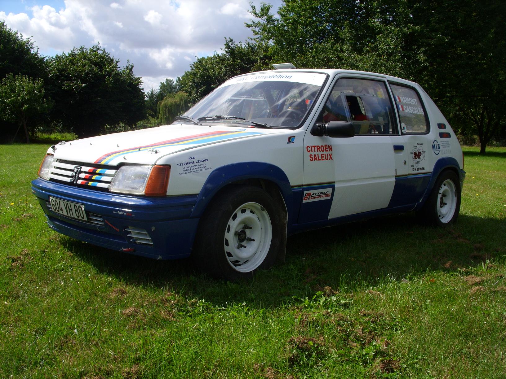

ce matin on etait a 3 sur la F2000 ca a bien avancé
Le moteur est raccordé, la ligne aussi ca passe juste mais c'est bon, la modification pour le cable d'embrayage est réalisé et cela fonctionne.
Il reste juste a monter le bon anticouple, remettre le cardans et finir le remontage de du train et mettre les fluides.
J'ai également bridé les plaquettes afin qu'elles ne se fassent pas la mal.
Normalement si pas d'autre soucis elle roulera le week end prochain. :blush: :blush: :blush:

ce soir j'ai remonter le bon anticouple je l'ai fait en ertalon,
remonter le train avant et rempli les fluides
Donc j'ai pu la mettre en route sur chandelle afin de voir si tout et ok, c'est bon les rapports passe sans probleme,juste un petit soucis a la ligne qui touche la barre de commande afin d'améliorer je vais mettre une cale sur la pate afin de decaler le collecteur, sinon pas de bruit suspect.
je suis super content, vivement demain ou dimanche pour les essais, il me reste juste a remettre les goujons dans les pivots, et regler le moteur, je monterai le rotege carter quand tout ira correctement.

c'est bon depuis ce matin elle roule, c'est impressionnant la difference le moteur reste toujours dans une bonne plage de regime, ca pousse en permanence :blush:
Aprés essais mon pere a faire tourner un peu la ligne afin qu'elle ne frotte plus sur la barre car il manquait un peu de retour au point neutre du levier.
Il restera quelque bricoles a peaufiner et elle sera prete pour le rallye d'envermeu.
je suis super content et merci a ceux qui ont aidé de pres ou de loin a ce super projet :ok:
