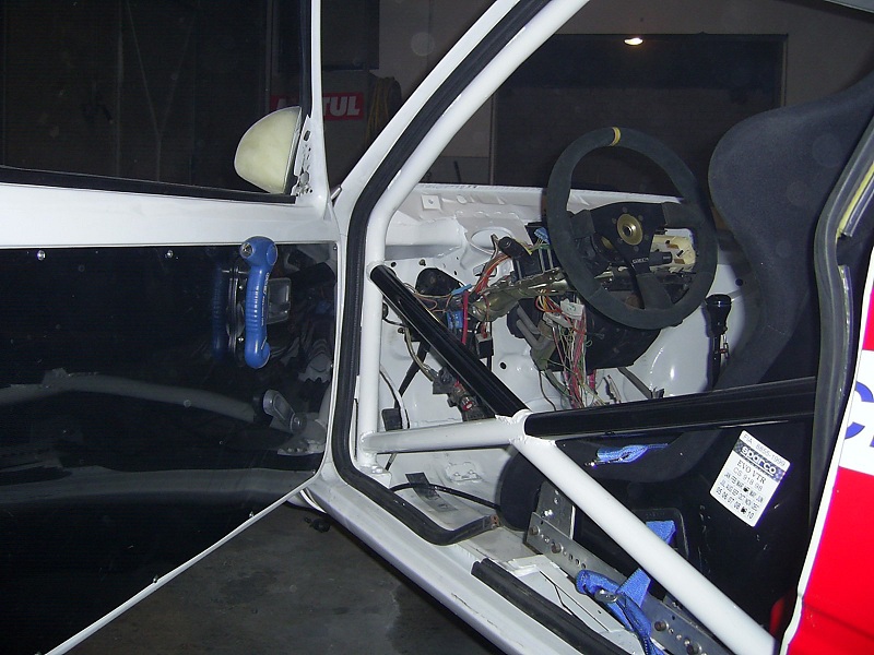

philou26
Messages : 399
Re: fixation baquet
Message par philou26 »
Pour info sur ma groupe A les platines viennent se fixer sur les vis de fixations de siege d'origine , ensuite je fixe les sieges baquets sur la platine
je te joins une photo mais on ne voit qu'une partie
yoyo14
Messages : 25
Enregistré le : 05 avr. 2011, 11:08
Localisation : CAEN (14)
Re: fixation baquet
Message par yoyo14 »
Salut merci pour ta photo. J'ai une question :
Aurais-tu une photo de ta platine stp. Je n'arrive pas à voir, s'agit-il d'une simple équerre en alu ou alors tu as deux traverses qui la relie à l'équerre opposée?
C'est vraiment le sens de ma question. Est ce que je peux mettre deux équerres indépendantes de chaque côté ou pas?
A+
yoyo

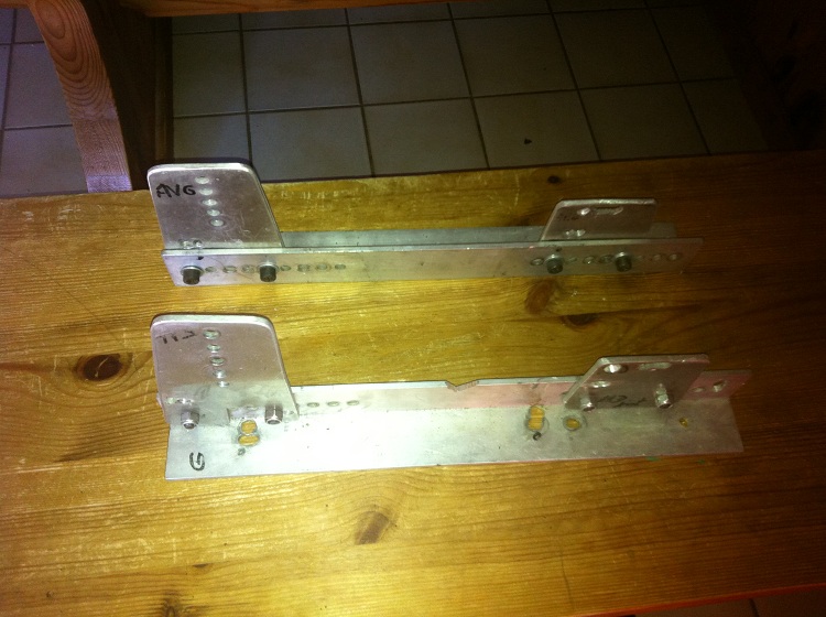

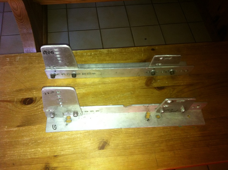

philou26
Messages : 399
Re: fixation baquet
Salut !
désolé pour le temps de reponse , avec tous mes ennuis je me suis rarement connecté sur le site ces 2 derniers mois !
mes platines sont séparées , je te joins une photo qui j'espere repondra a ta question !
yoyo14
Messages : 25
Re: fixation baquet
Parfait,
c'est comme ça que je les ai faites (en acier pour ma part, l'alu me fait un peu peur).
Encore merci pour tes réponses.
