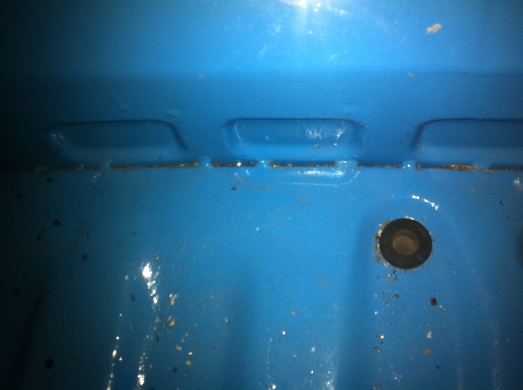

Sinon pour les fixations en haut du pare brise, c'est celles là:
Et pour les soudures continues bord a bord, ca veux dire quoi? Qu' il faur faire un cordon tout le tour des portes et du pare brise?! :blink:
Sinon, comment vous faites vous?
