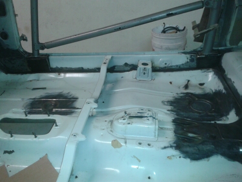

Pour le deblaxonnage en dessous de la caisse , essaye de le faire a 2 !
Al'epoque en preparant ma caisse groupe F je chauffais l'interieur de la caisse avec un decapeur thermique et un copain tirait le blaxon en dessous pendant qu'il etait encore chaud et ca venait comme une peau par grosses plaques !
Par contre le plus chiant c'est de gratter les feuilles de toles pour enlever le blaxon entre les feuilles car ca fait des bulles a la soudure !

Pour l'instant j'acheté une brosse metalique pour decaper qui se monte sur une meuleuse et ca va asser vite, par contre je le fait seulement dehors parce que sinon, j'en ai un plein garage :blink: <_<
Et c'est clair que c'est c'estt galere pour bien nettoyé entre les toles :o

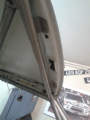

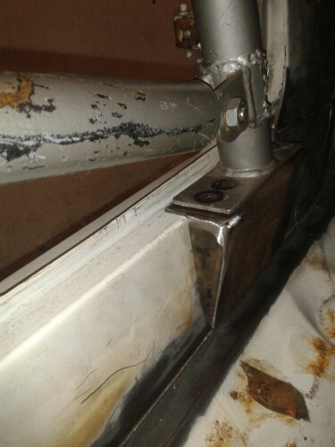

Sinon pour les fixations en haut du pare brise, c'est celles là:
Et pour les soudures continues bord a bord, ca veux dire quoi? Qu' il faur faire un cordon tout le tour des portes et du pare brise?! :blink:

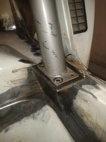

Les contre-plaques d'arceau sont en parti faites
Reste a les percer et souder les ecrous .
Puis faudra que je me remette au deblaxonnage <_< , y a le dessous de la caisse a faire :rolleyes:

Avec quel métal tu as fait tes contres plaques ?
Votre renault sport, le lien le plus solide qui vous unis à votre garagiste ...
jeremy30
Messages : 3008
Localisation : Finistère
Has thanked : 213 times
Been thanked : 181 times
Re: projet: 205 f2000
Message par jeremy30 »
C'est de l'acier de 3mm d'epaisseur ;)

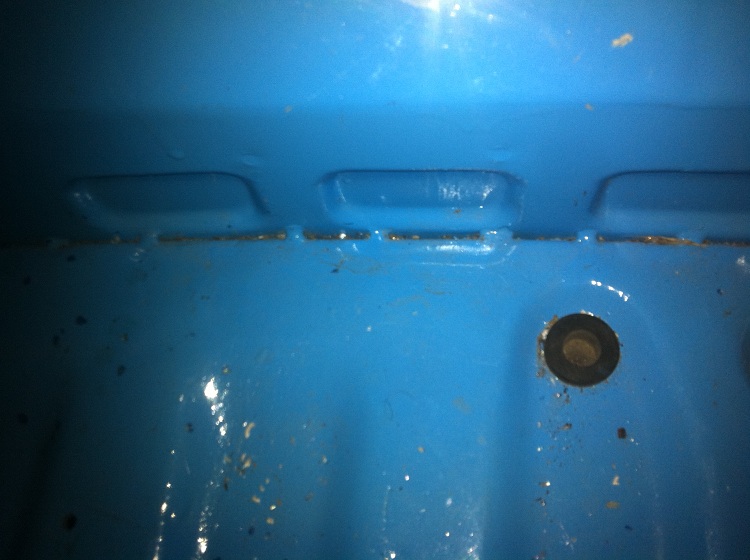

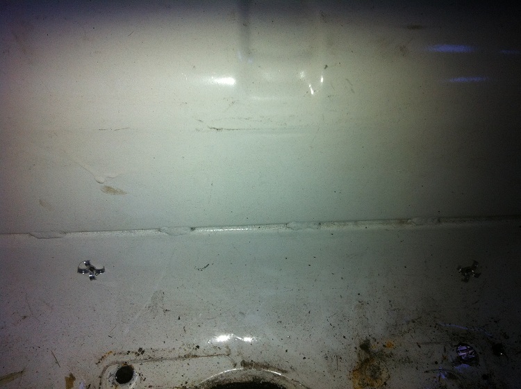

Sur ma groupe A ( la blanche ) j'ai un cordon de soudure de 2 cm tous les 10 cm ce qui donne ca
Sur la bleue j'ai un petit cordon de 0.5 a 1 cm tous les 3 ou 4 cm ce qui donne aussi ca
sinon sur le bouquin de la 205 rallye groupe A tu as des pages sur la preparation et soudure de la caisse !

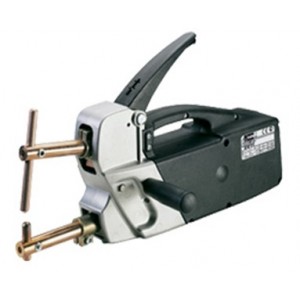

Demain de jour je te ferais des photos mais a ces endroits la ma caisse a été soudée au point par point , comme ce sont des feuilles de toles la caisse a été soudée avec ce type d'appareil en photo ( a l'usine qui l'a soudée ils avaient du matos de pro )
enlever le pare brise et souder en continu toute la baie de pare brise ainsi que tous les tours de porte !
