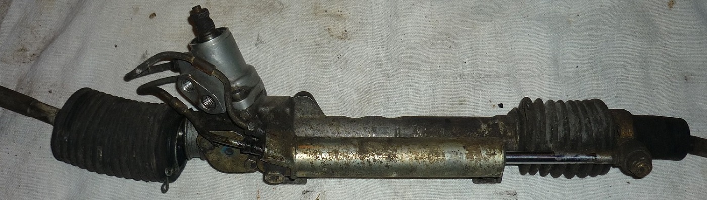

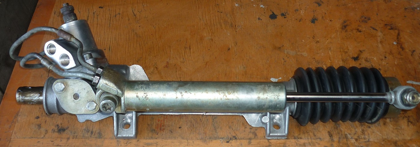

Suite de la crémaillère de direction assistée :
Avant
Avant
Après
Après

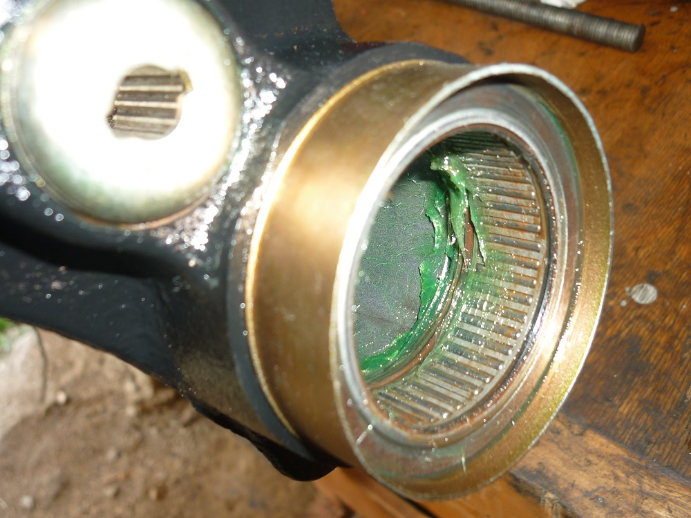

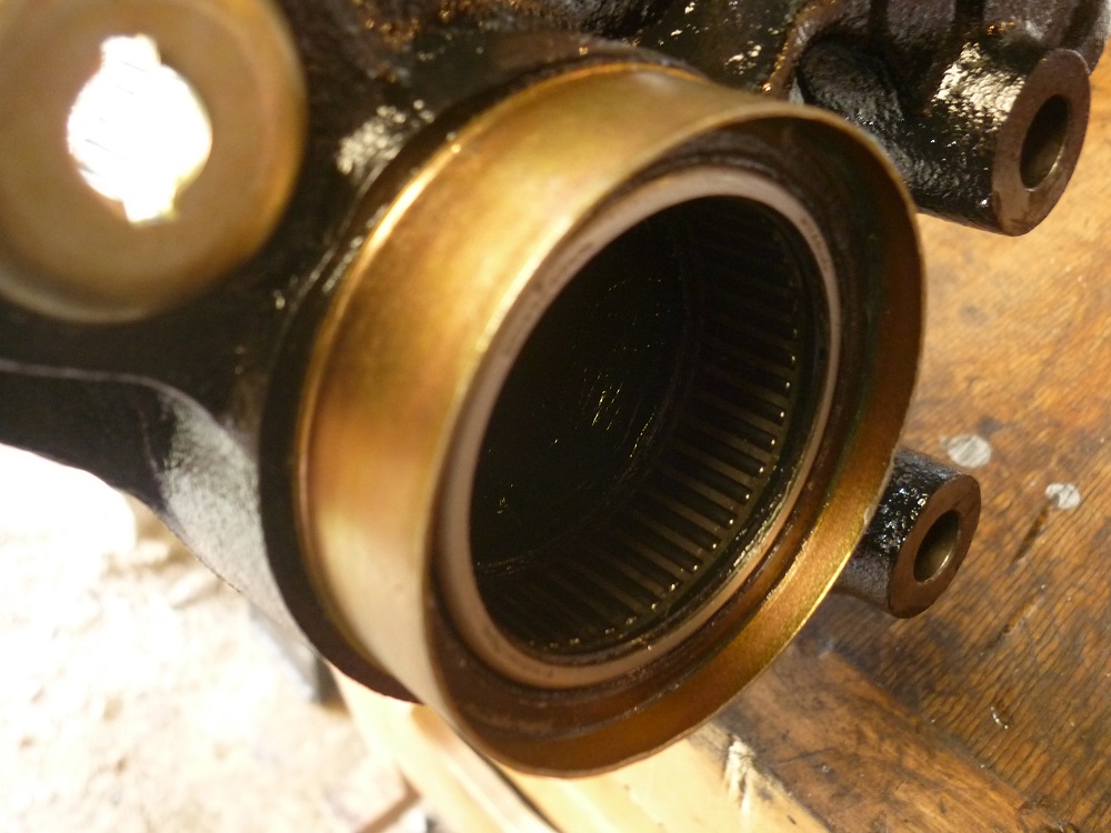

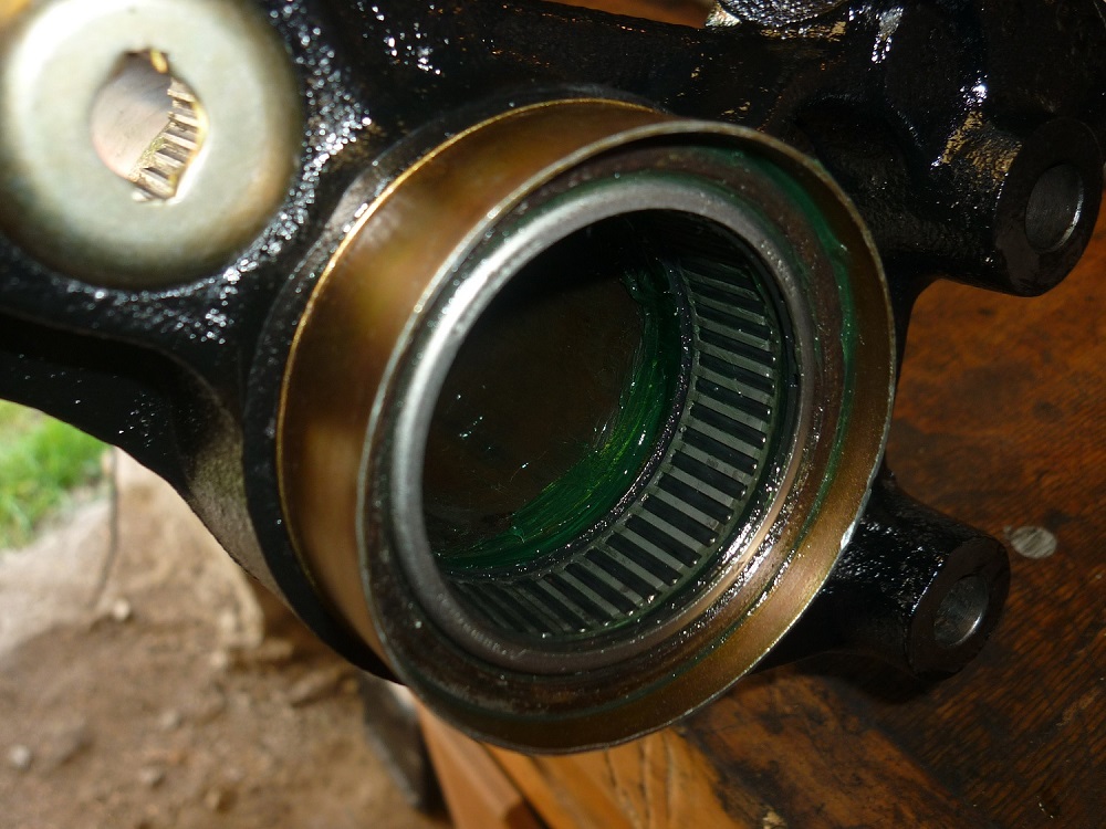

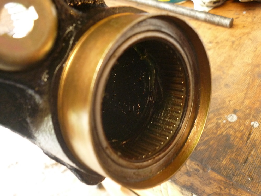

Alors ce week-end :D , je continu le train Ar de le F2000, mais j'ai un doute :huh: , les roulements extérieur sont ils en bonne position ou il rentre plus loin :unsure: ?
Voici des photos :
Etj'ai une autre question, les barres de torsion, je ne sais plus quelle est la droite ou la gauche :day: , sur une j'ai 2 trais et l'autre j'ai 1 trais.
zergo
Messages : 1757
Has thanked : 21 times
Been thanked : 73 times
Message par zergo »
Quand tu es derrière la voiture ... A droite 2 traits et a gauche 1 trait... Ou 1 trait a l avant et 2 a l arrière :ok: et ton roulement on dirait qu il est en buté <_<
