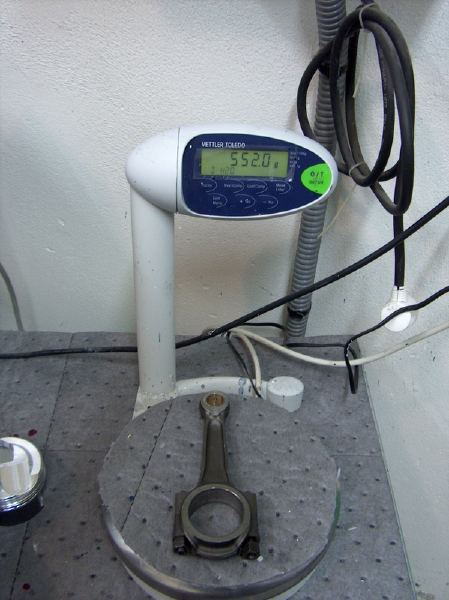

ying-yang a écrit :Donnes-moi le poids des bielles TU5J2, et je te dirai ce qu'il en est. :ok:
610gr avec la visserie et les coussinets
1000gr avec un piston de tu5j2 :ph34r:
540g une bielle de tu5jp4 ?

Une balance précise à + / - 0.5g serait l’idéal pour peser les bielles.
boost
Messages : 1209
Re: Un nouveau moteur / Page 4 Acte II: la recherche des piè
Message par boost »
ying-yang a écrit :Une balance précise à + / - 0.5g serait l’idéal pour peser les bielles.
J'ai, mais le poids maxi c'est 500gr. :ph34r:
