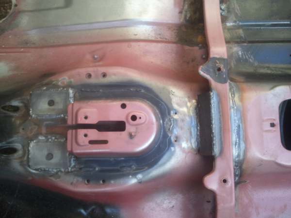

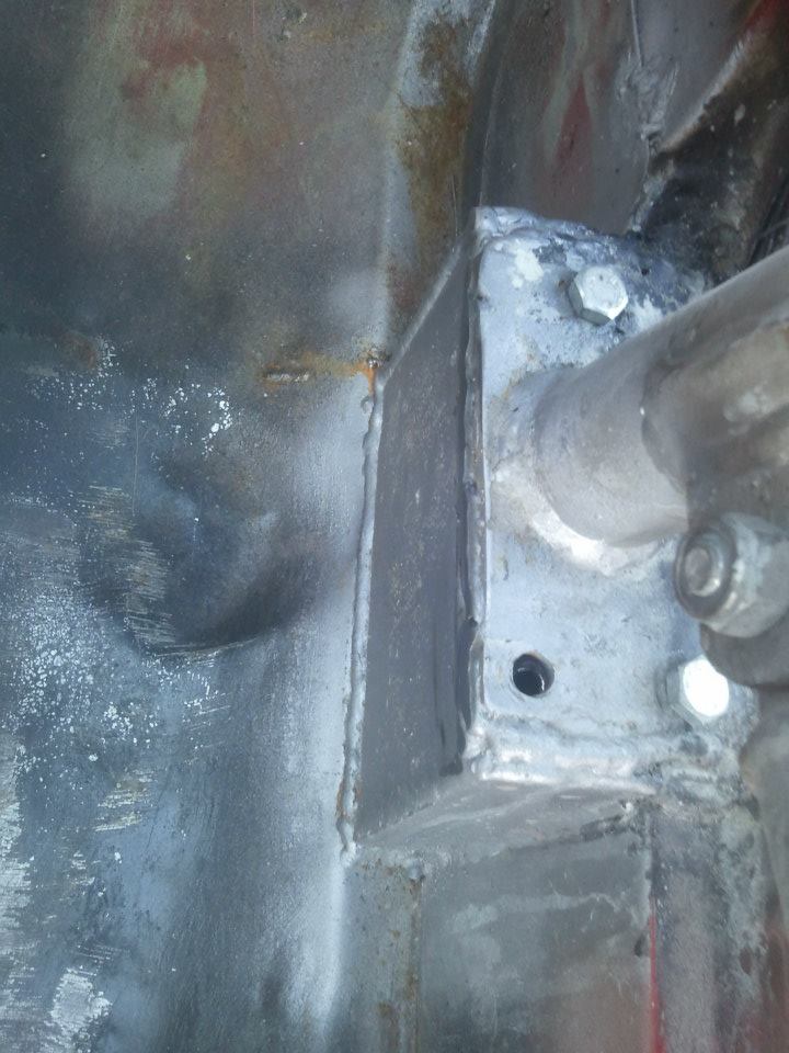

je pense que le mieux et de souder un ecrou sur la tole de 3mm, brider cette tole avec les vis pour la souder sur la caisse et demonter les vis. Bien penser a passer un coup de taraud dans l'ecrou de la tole avant montage

C'st plutot une bonne idée
au moins si la vis casse, ca sera plus pratique
Mais bien sur que ça passe à fond....

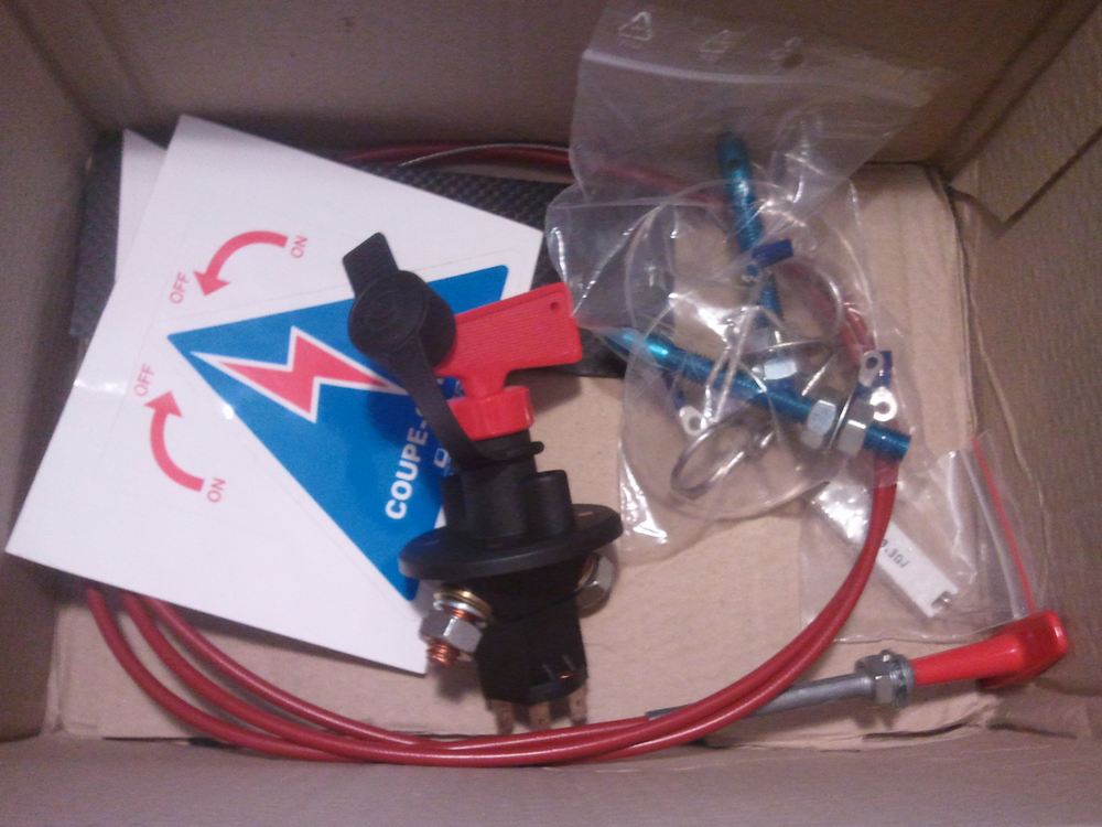

j'ai recu 2 magnifiques cadeaux cette semaine
GRSO GROS GROS MERCI AUX POTOS
J'en ai eu les larmes aux yeux
MERCIIIIIIIIIIIIIIIIIIIIIIIIIIIIIII

Tu a changé le support moteur et fait la modif pour les fixations du berceau?

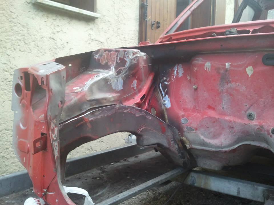

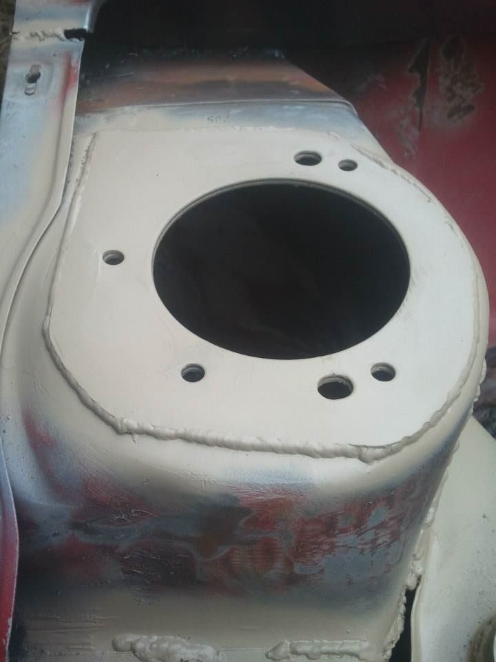

Oui effectivement montage du support moteur de la rallye
et il a fallu faire une petite modif pour adapter le train avant aussi

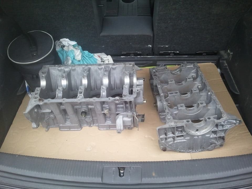

-Moteur en attente d'aller le chercher
-Boite en revision

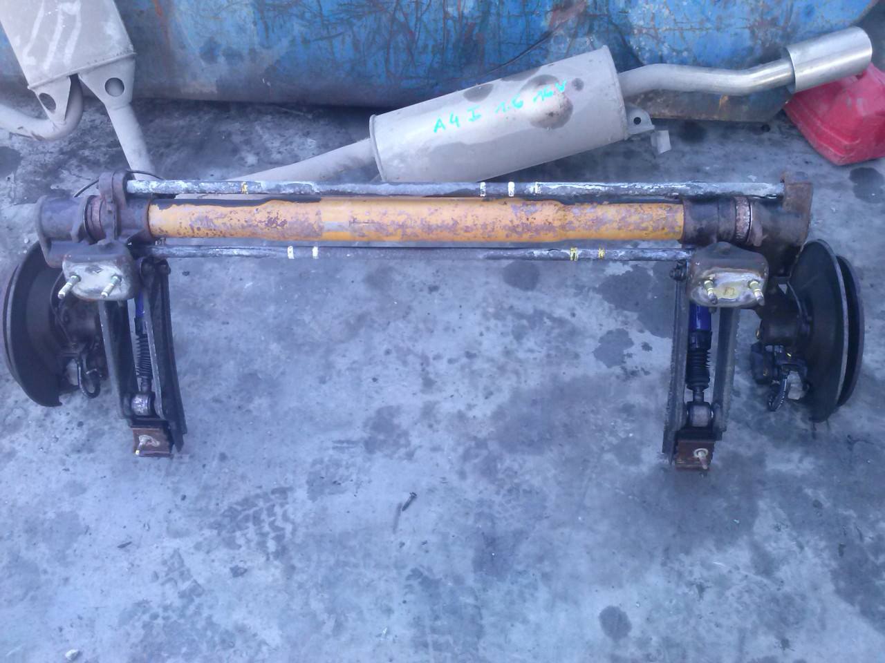

-Train arriere: ca va le faire avec le poto
