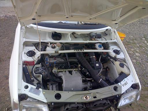

zergo a écrit :C est quoi sur la dernière photo? Le part chaleur :unsure:
oui c'est un écran thermique de collecteur, mais de zx ...j'ai virer le réchauffeur

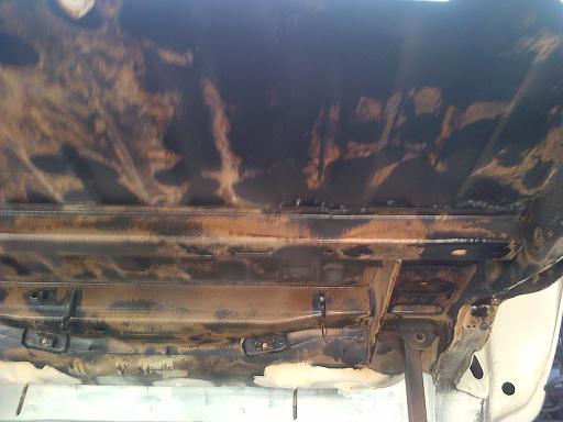

la suite après le voile de peinture blanc antirouille , une bonne couche anti-gravillon (noir).

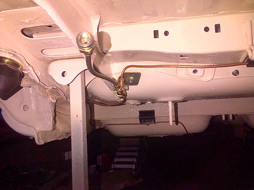

Et comme souvent y reste toujours de la peinture, je vous présente mon nouveau enrouleur de tuyau de jardin au look pts B)
