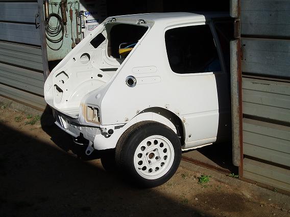

merci pour les commentaire ^_^ .
Comme dirais Sébastien Patoche , c'est le panard !!!!
Après 3 ans les fesses en l'air , elle retrouve la terme ferme <oo>

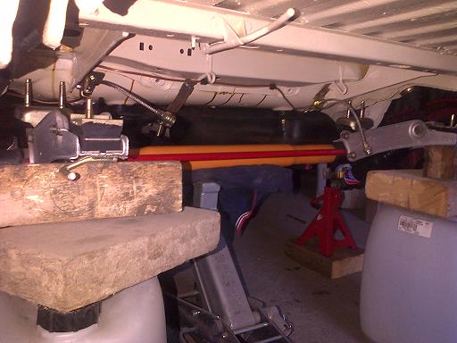

bonjour,
en ce dimanche pluvieux , j'ai décidé de monter , ou plutôt d'ajuster mon échappement . Tout seul , sans pont , merci du cadeau !
Montage , démondage, perçage, soudage, découpage ... quel galère de travailler la tête à l'envers :wacko:
J'ai grand peur qu'il y ais fuite au raccord emmanchement devil/ inter :( ( groupe A dans groupe N , sa rentre sans pommade :mrgreen: )
une bague pourrait peut être faire l'affaire :rolleyes:
