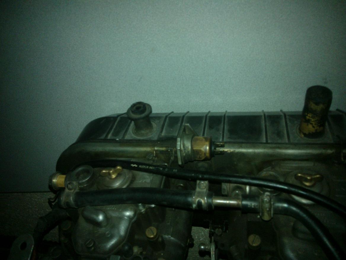

bonsoir tout le monde, c'est quoi la sonde au niveau de la boite a air??

C'est une sonde qui déclenche le ventilateur pour ventiler le compartiment moteur et éviter le vapor-lock, qui est la cause des démarrages difficiles à chaud ! :ok:
