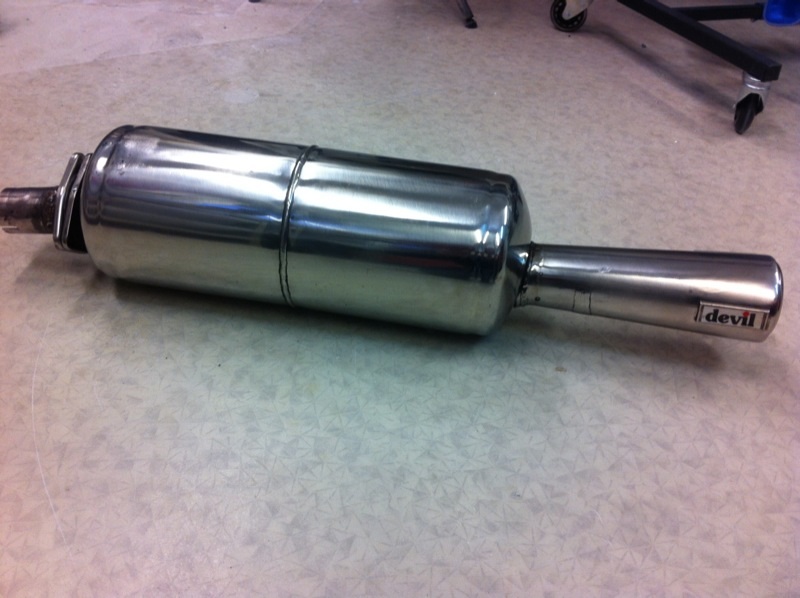

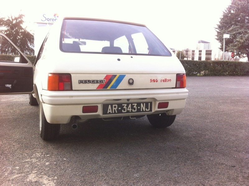

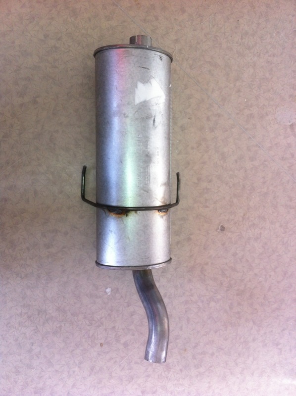

aujourd'hui mise en place d une nouvelle batterie et d un silencieux d origine :ok:
fait moins bruit du cul :p
Walker
Walker
avant
avant
après ...ça fait vide :-/
nettoyage du devil :-)))

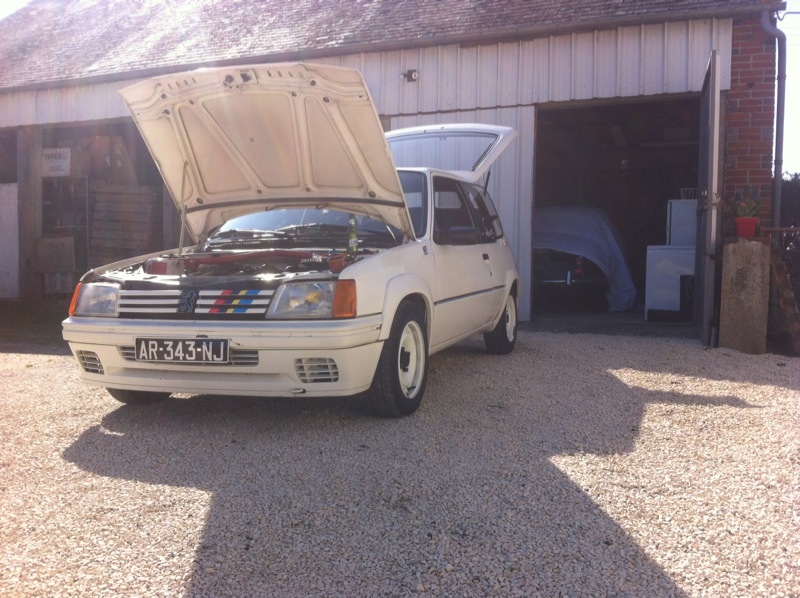

devil vendu B)
et en mode révision :blush:
Messages : 10862
Re: enfin ma rallye !
Ah oui,çà fait de suite plus petit au niveau sortie........... ;) :lol:
T'es sûr qu'elle va démarrer l'auto avec la tête d'allumeur là où elle est?......... <oo>

rallye 62 a écrit :C'est vrai que le Devilinox est un peu bruyant mais c'est tellement bon d'entendre le retour des gaz à la décélération :D
oui le devil quel bruit :blush: surtout qu il était presque vide :mrgreen:
mais je souhaite une configuration plus origine .. :ok:
de plus ce que je ne savais pas c est que le silencieux origine n a pas de chicane ,juste un tube mitraillette ...

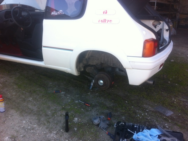

aujourd'hui changement de mes brides et il y en avait besoin :blink: ...plus de qqs joints pompe de reprise etc
bon maintenant elle boîte :crying: sur trois cylindres voir 2 ..,ça va marcher bcp Moins bien ...

scale33 a écrit :Il y a les béquilles pour l'aider en attendant un coup de carbtune......... ;) :ok:
redemontage du carbu gauche , soufflé plus contrôle :ok:
et maintenant nickel. ralentit impec :ok: prise de tours aussi :ok:
