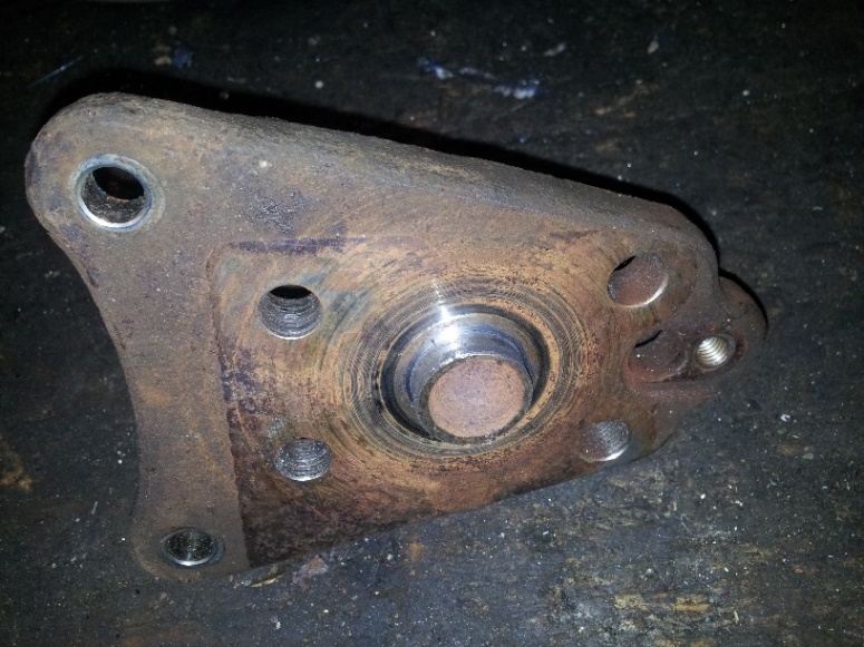

Hier soir, j'avais envie de faire un peu de mécanique donc j'ai embauché mon pere :mrgreen:
Et on a demonté les fusée des bras.
Et nous avons trouvé une solution afin que le montage soit plus costaud, car le montage de JSO me parait un peu light c'est juste les 4 vis de 10 qui encaisse tout (cisaillement, traction)
YANN 62120
Messages : 653
Has thanked : 12 times
Been thanked : 14 times
Re: TDF N°3 prépa F2012 Révision inter saison
Message par YANN 62120 »
sur 3 des 4 vis de fixations tu peux mettre le système avec goujons comme sur , les 207 Volant et DS3 R3 etc , et tu peux mettre une vis centrale de renfort a l'arriere de la fusée
Après avoir observé un bras, le problème c'est qu'il n'y a pas beaucoup de matière sur le bras pour passer des vis assez grosses ( 12mm sur les montage Volant et R3) car la conception du train est vraiment différente. Apres faut voir la qualité de l'acier des fusées de série , voir si elles supporteront un usinage afin d'y mettre une vis centrale assez conséquente... Au final c'est un montage économique , mais en réfléchissant bien , c'est assez risqué pour du rallye je trouve. Quand tu vois TRI Compétition qui vend des vraies fusées réglables en 25CD4 pour 170€ , est ce que ca vaut le coup de prendre des risques avec cette partie vitale de la voiture...

le probleme des fusees tri c est d'élargir et de plus aucun moyen de verifier la qualite exact de l'acier et de plus ca ne tient que par l emmanchement et la grosse vis
la si j'arrive a faire ce que je souhaite, j aurai l emmanchement, les 4 vis de 10 et peux etre une grosse vis
et je ne vois pas la grosse vis la dessus

j'ai jamais dit qu'il y avait la grosse vis sur les fusées R2 , mais c'est des vis en M12 , et les fusees de bien meilleur qualité que celle de serie

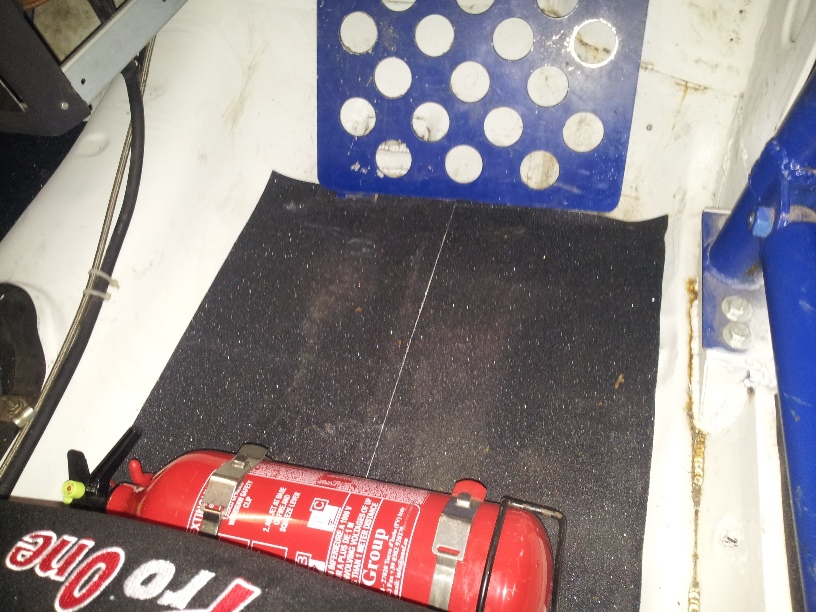

pose d'autocollants antidérapants dans l'habitacle
Et j'ai enfin terminé le montage des fusées, il faudra aller verifier ca sur bancs avant d'acheter les cales.

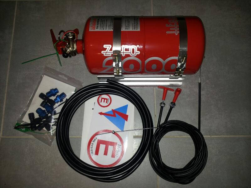

j'ai été chercher l'extincteur automatique
restera plus qu'à galerer a le monter

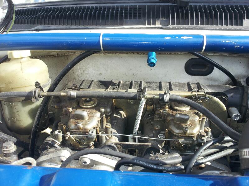

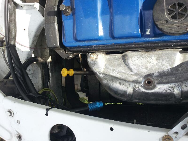

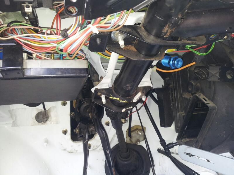

Montage de l'extincteur
On a bien galere pour mettre les 2 tirettes extérieur
Et savoir comment passer et fixer les tuyaux
