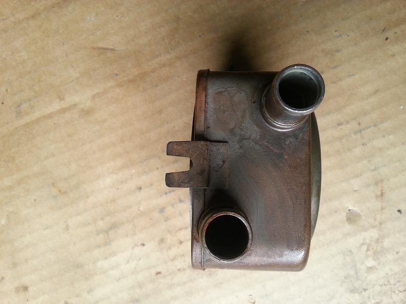

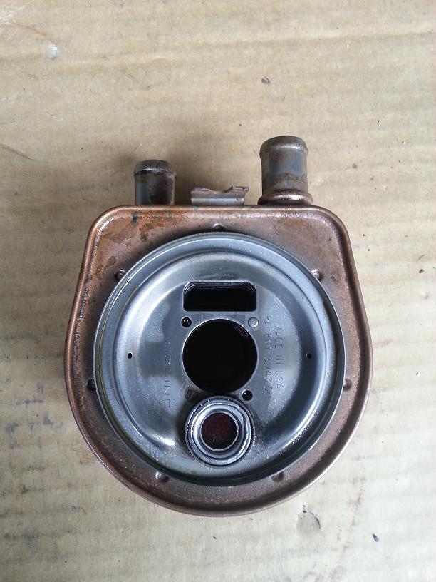

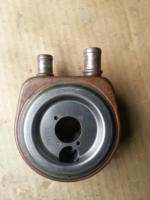

Bonjour ,
j'ai un petit soucis :
ma modine est hs au niveau des raccords d'eau, j'en ai une de passe mais de 309 gti 16.
sont-elles compatibles car elles n'ont pas la même ref ?
Niveau lubrification et pression d'huile identique ?
Car visuellement seule la patte su le dessus est en plus.
J'attends vos avis

La modine est juste un échangeur thermique entre l'huile et le liquide de refroidissement.
Elle n'influe pas (ou si peu) sur les pressions.
Si les dimensions extérieures et le trou de la vis sont identiques, vas-y, fonce ! :ok:
Il te suffit de couper ou tordre la patte. ^_^

gti16, la modine est pas reliée a un radiateur d'huile déporté la dessus?
attention , si tel est le cas, tu vas mettre ton circuit d'huile et d'eau en communication :(
édit:
faut voir si les entrées communique :ok:

Merci ying-yang pour l'info.
Et JMKE , sur gti 16 la modine est bien relié a une durite de refroidissement.
Le radiateur déporté et sur les gti 8s.
