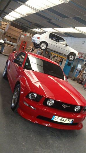

Bon beh dernièrement j'ai effectuer des achats qui m'à fois on du entrainer la suite :wacko: je m'explique j'achète une boite et y a 3 jours celle que j'ai avec l'autobloc lache.... je me paye un jolie AAC tout neuf catcam, ma culasse pisse l'huile coté distri :o bref la rallye va refaire un tour à l'atelier de carrosserie pour aller sur le pont....
Au programme:
- Changement de boite par la nouvelle équiper de son 13x59, cable d'embrayage, huile joints spy, mécacyl kit embrayage :ok:
- Réfection complète de la culasse, contrôle complet avec changement des pièces après contrôle et montage de l'AAC
- Distri pompe à eau
- Réglage carbu
Et normalement ça seras tout bon, on va en profiter pour controler le bas moteur aussi vue que je sais plus trop à quoi m'attendre avec cette rallye <_<
Rentable j'ai parcourue juste 7000km depuis achat :angry:
Heureusement que dans l'histoire j'avais mis de coté pour lui refaire une santé au cas ou.... c'est bien je vais passer le cap des 9000€

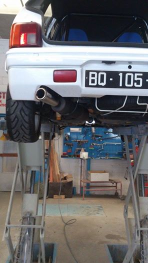

oilà j'ai mis les durites du club, changement de la ligne ça chante :rolleyes: mais pas autant que la rouge :o

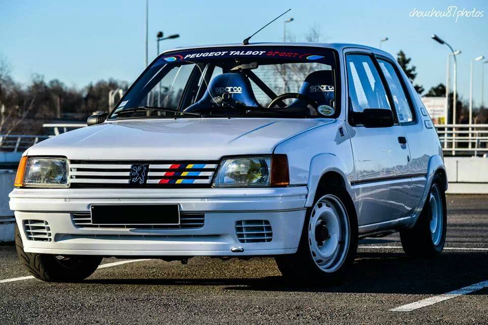

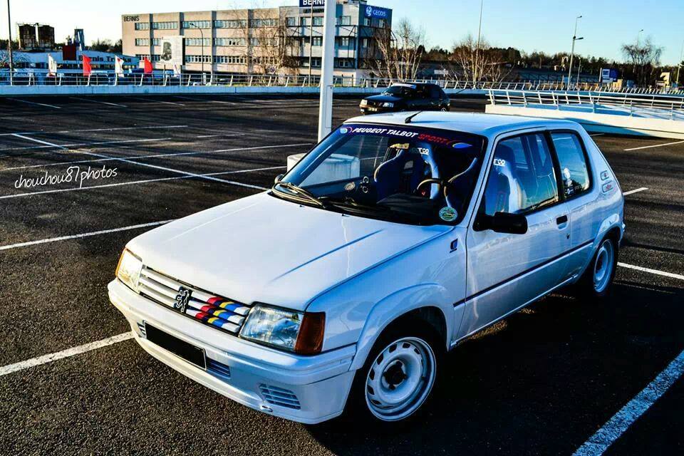

Re: 205 Rallye "made in Limouzi" boite autobloc hs
Tu regarderas la pression de tes pneus, vu la largeur de poussière présente j'aurai tendance à dire qu'ils sont surgonflés, si à froid la bande en contacte avec le sol et si peu large, à chaud ce sera encore pire... :blush:
Bon courage pour la suite des événements
laurentweber87
Messages : 2489
Has thanked : 311 times
Been thanked : 249 times
Message par laurentweber87 »
Pierro19 a écrit :Tu regarderas la pression de tes pneus, vu la largeur de poussière présente j'aurai tendance à dire qu'ils sont surgonflés, si à froid la bande en contacte avec le sol et si peu large, à chaud ce sera encore pire... :blush:
Oui j'ai regarder Pierro! Et j'étais à 1,9bar j'ai remis à 2,5! C'est trop?
Messages : 26494
Has thanked : 1998 times
Been thanked : 1374 times
2.5 !!!! :blink: Faut pas !!! :o Tu roules sur des boudins à se foutre en l'air avec ça ! :ph34r:
1.9 c'est du tout bon sur des R888 GG !! Si tu arsouilles tu mets 1.7 à froid :ph34r:
Au maxi tu mets 2.1 mais sur des pneus routiers toutes saisons comme les 165/70/13 Energy.
Messages : 3434
Has thanked : 47 times
Been thanked : 210 times
Oui 2,5 c'est trop, moi je suis à 1,9 au carré pour le routier, et 1,7 pour les montées, ça me donne dans les deux cas 2 bars à chaud. Moi je suis en toyo mais ce doit être sensiblement la même chose sur les a048, à confirmer par ceux qui en ont

moi je met 1.9 a l'avant et 1.7 a l'arriere, et encore parait que c'est déjà beaucoup

Plus bas, j'ai du mal à les chauffer et je trouve la direction trop llourde et floue pour du routier, mais c'est possible que la pression optimale soit plus basse ;)

Oh sérieux! Bon beh je les remettrais à la balouba ;) je ferais un contrôle sur poussière :ok:
