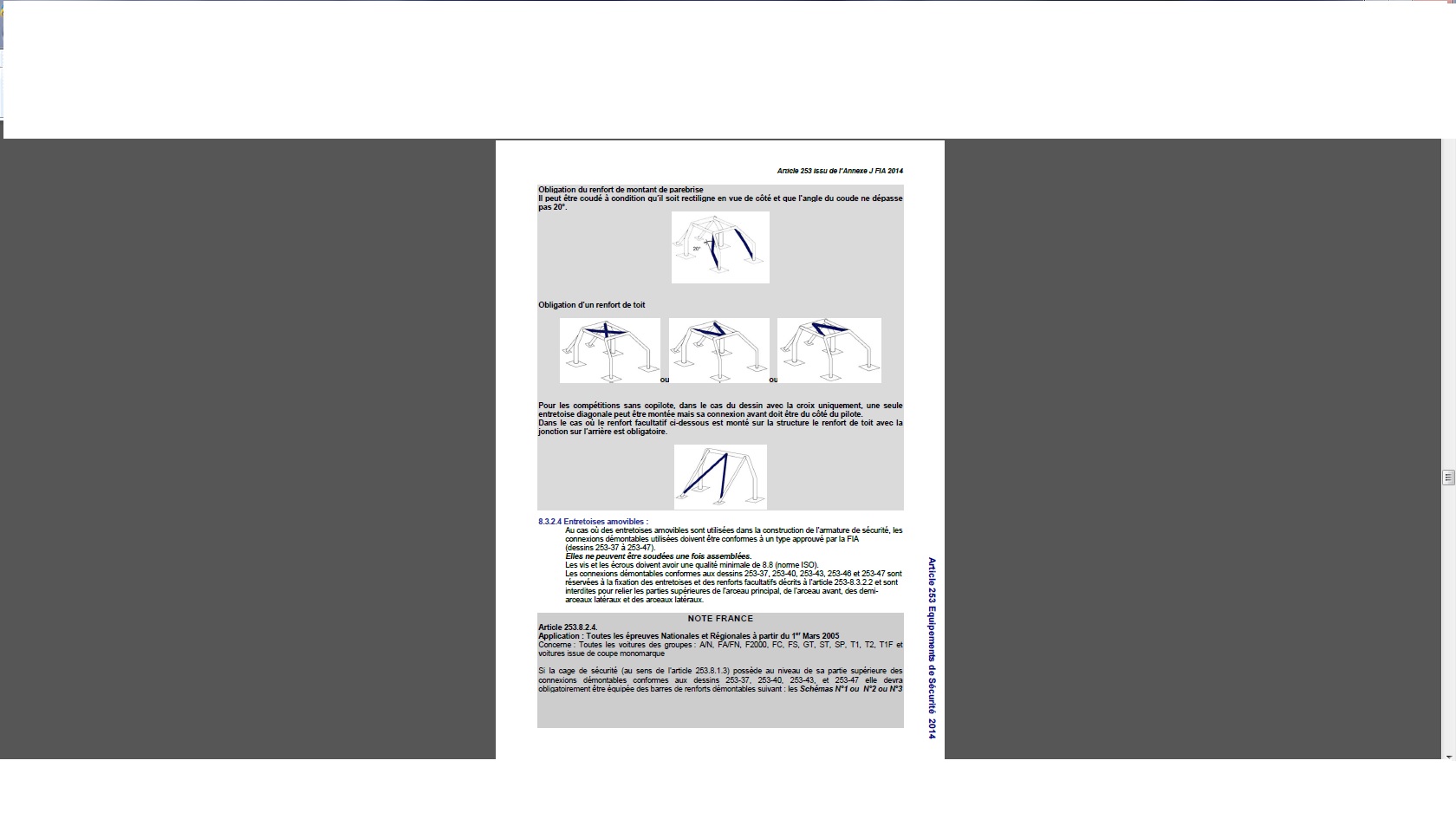

Pour 2015 il va y avoir du nouveau,attention les arceaux!
Sujet abordé ici:http://www.205rallye.net/forum/viewtopi ... 9&start=16
Pour la suite ca se passe ici,car la réglementation à ce sujet est assez lourde ,tout est dans l'article 253 de l'annexe J du reglement technique de la FFSA dont la maj date du 15/04/2015:
http://www.ffsa.org/telctdc.php?id=2311&cat=docffsa

attention pour la première image tu fais une erreur !
quand il mette véhicule homologué a partir de 2014 ça ne veux pas dire que tu fais ton passeport en 2014, mais que la fiche d'homologation est d'après le 1 janv.
par exemple moi ma 106 a été homologué en 1994, donc si je la montais maintenant avec un arceau standard, il faudrait que je respecte les regle prévu dans le texte pour les auto homologué après 1994
d'ailleurs au départ j'ai cru que vous aviez tous fait cette erreur a vrai dire
mais ce qui change dans la mise a jour du texte, c'est justement le fait que c'est pour la délivrance de nouveaux passeports qu'il faut être conforme a toutes les barres de fou qu'ils ont rajouté !!!!
alors j'espère que c'est une erreur et qu'ils ont voulu dire comme jusque là que toutes les autos homologués après cette date devront repondre a cette regles mais j'ai un doute tel que c'est présenté !

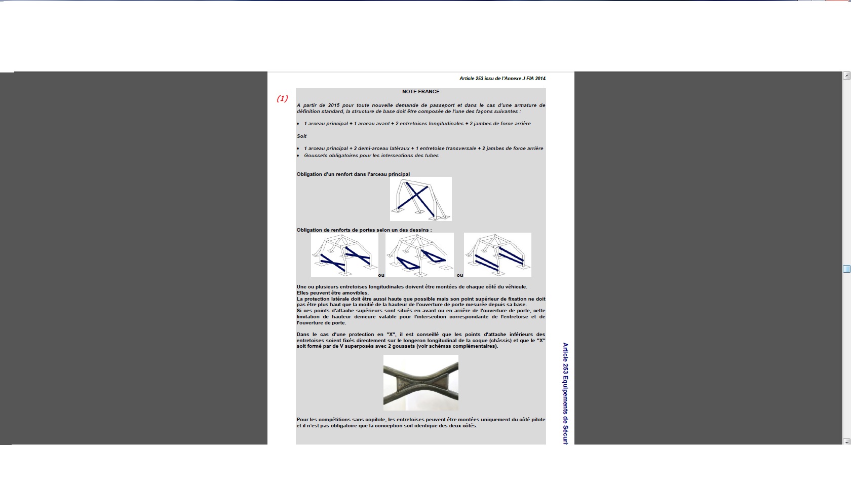

Pour les arceaux homologués, pour un nouveau passeport en 2015, il faudra ajouter les croix aux portes si elles ne sont pas presente et uniquement ça. Il y a une " note france" a ce sujet. D'ailleurs, c'est pour ca que je vais surement récupérer l 'arceau qui est dans ma f2000 14 puisque c'est un homologué, j'aurais juste les croix de portes a faire. C'est quand meme domage parceque j'etait parti pour en faire beaucoup plus sur mon arceau standard

Je n'avais pas compris ca comme ca,dans ce cas là Homologuation voulait dire pour moi la date à laquelle ton passeport a été établie,dans un sens ca serait logique par rapport aux dessins qu'ils montrent car moi il me manquerait pas mal de choses alorsze_king a écrit :attention pour la première image tu fais une erreur !
d'ailleurs au départ j'ai cru que vous aviez tous fait cette erreur a vrai dire![]()
je vais éditer le 1er post,merci

Ayant fait mon passeport la semaine dernière, je peut vous dire qu'un paquet de 205 sont dans la merde... Mais je pense que c'est plus que voulu par la fédé...
Il suffit d'aller dans la réglementation technique note france 2015 sur le site de la FFSA, et de BIEN TOUT LIRE!!!!!
TOUT le monde devra refaire un passeport d'ici l'an prochain (même ceux qui en ont déjà un, bien évidement...) et devra être conforme à la note france 2015, avec toutes les barres tout comme il faut....
Attention, liser, reliser et rereliser la la note, car c'est bien lourd dingue et le commissaire m'a fait modifier ma barre de toit et je ne trouvais pas où c'était écrit dans les textes, ce qu'il me demandais... Puis j'ai trouver donc faites bien attention et "A vos disqueuses et poste à souder!!!!" Dans des autos finies ça fait chier!!! Surtout à une semaine du rallye...
