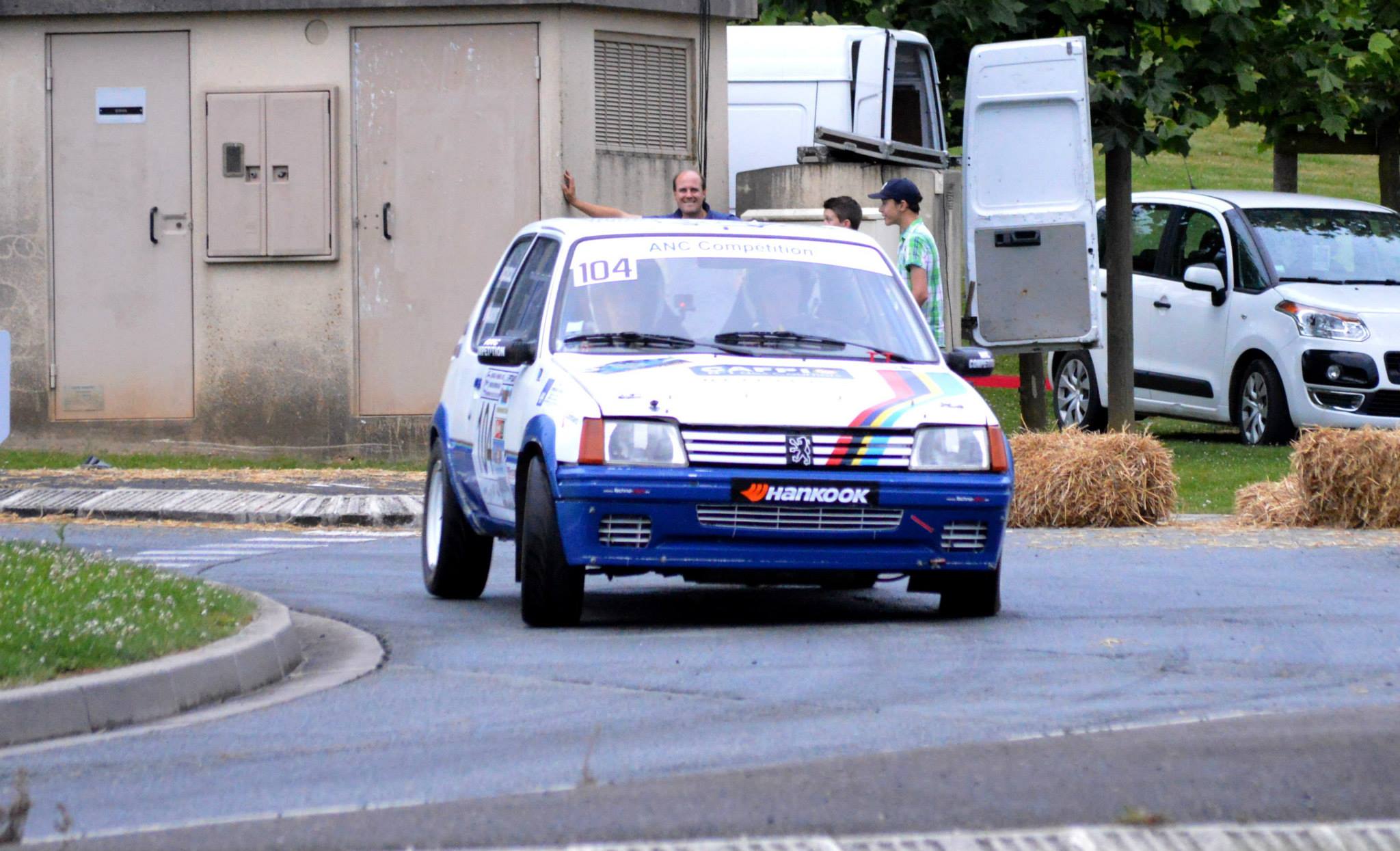

1er jump !! pas mal
l'investissement sur les trains commence a payer on dirait

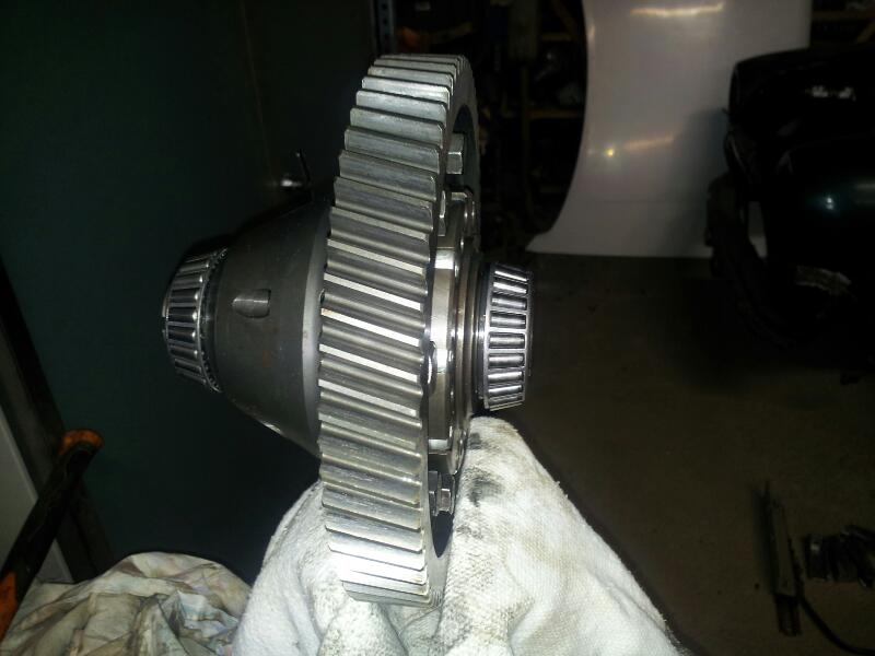

Hier j ai récupéré l autobloquant quaife
Ce matin on tout sortie pour le monter, le soucis avec la be c est que c est qu il faut sortir le moteur pour avoir la boite
Avec 1h de plus c etait fini
Encore merci a mon pere pour son aide précieuse

On a fini le remontage
Et fait un essai en pneu sec avec la pluie qui tombe ca permet de se rendre compte des réactions sans aller trop vite
C est impressionnant comment ca motrice et garde le cap dans le rond point

Ca va te changer la vie,tu verras!
